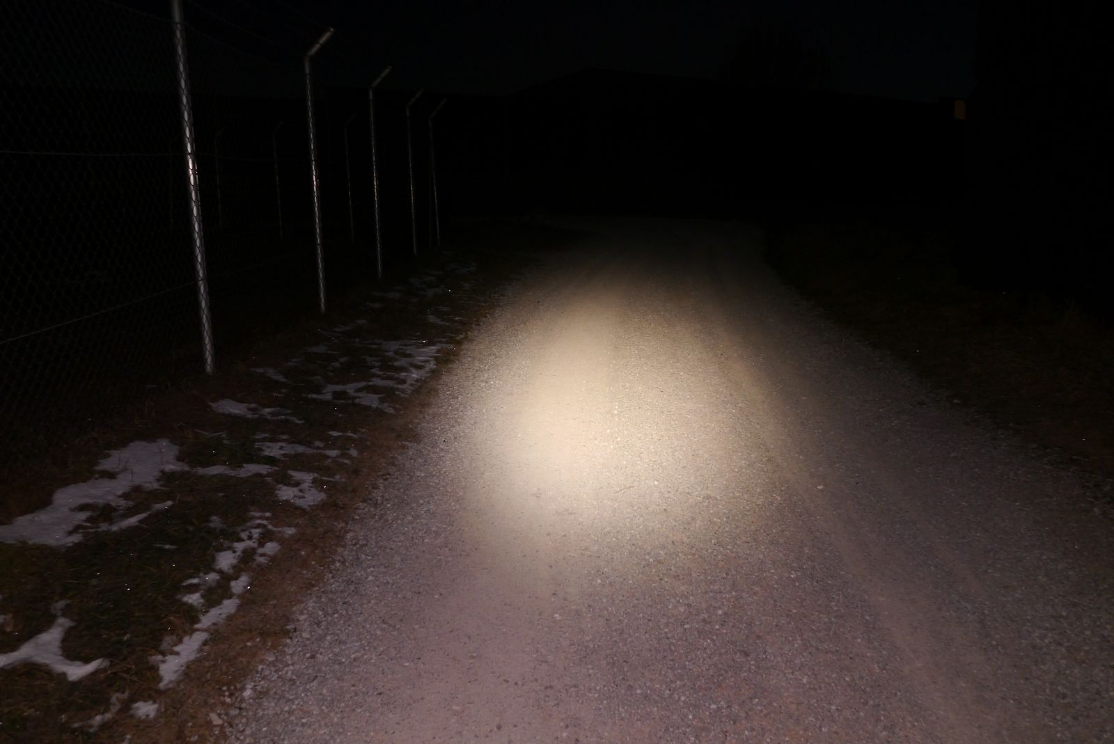

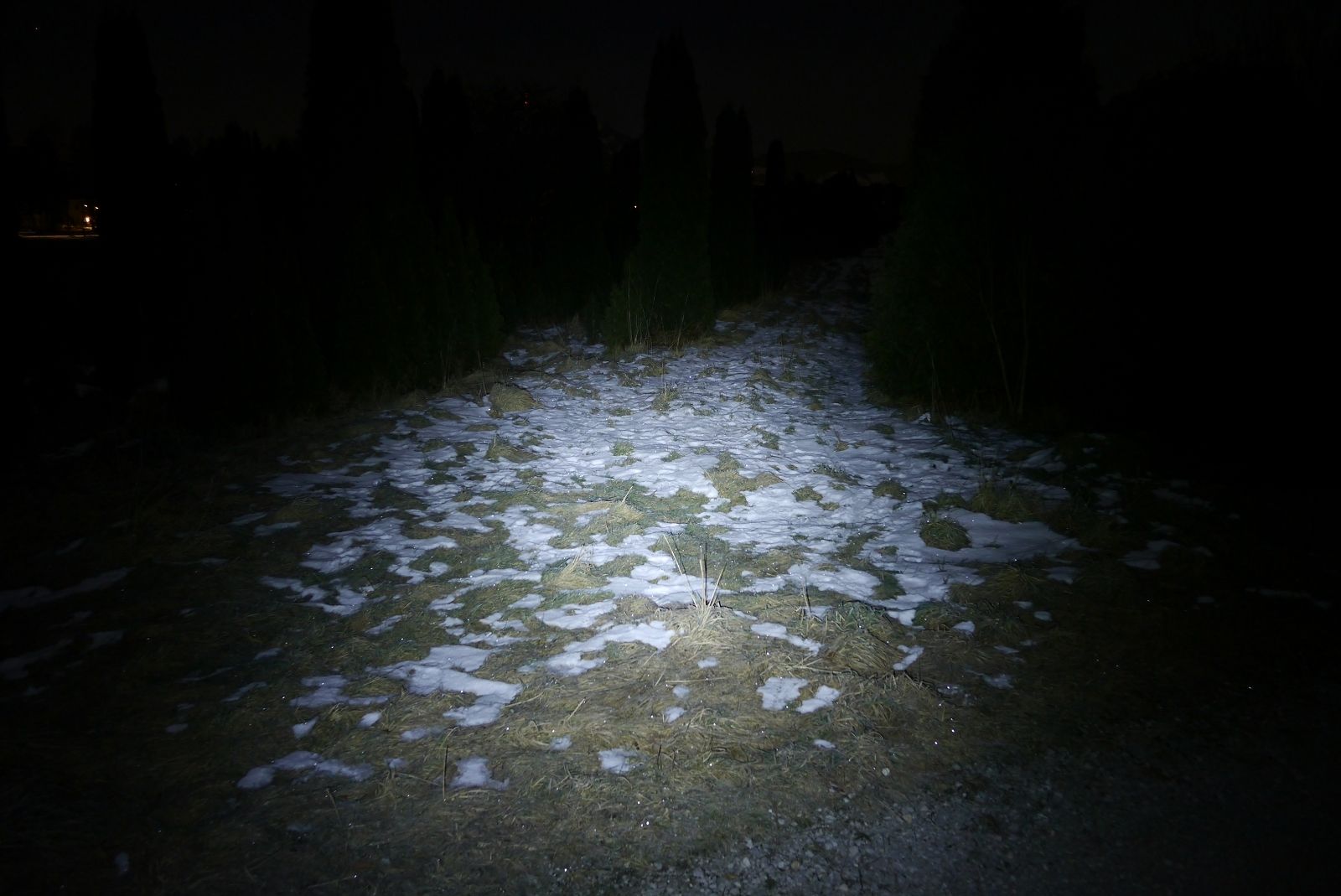

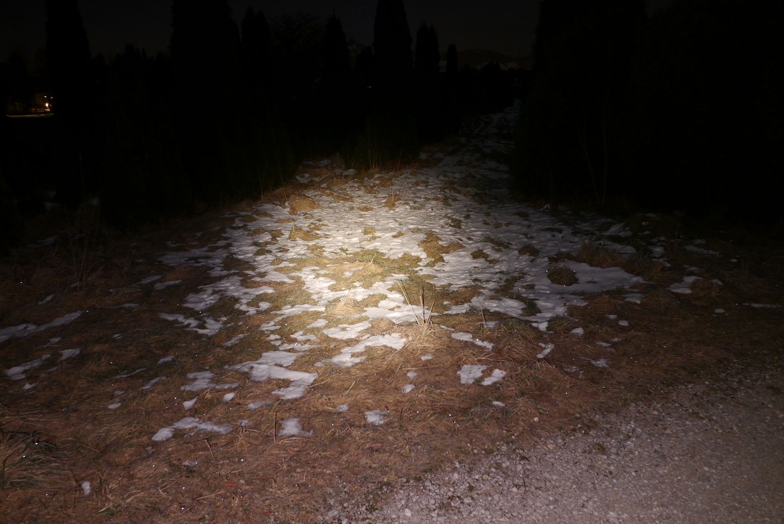

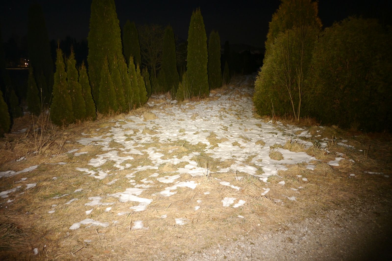

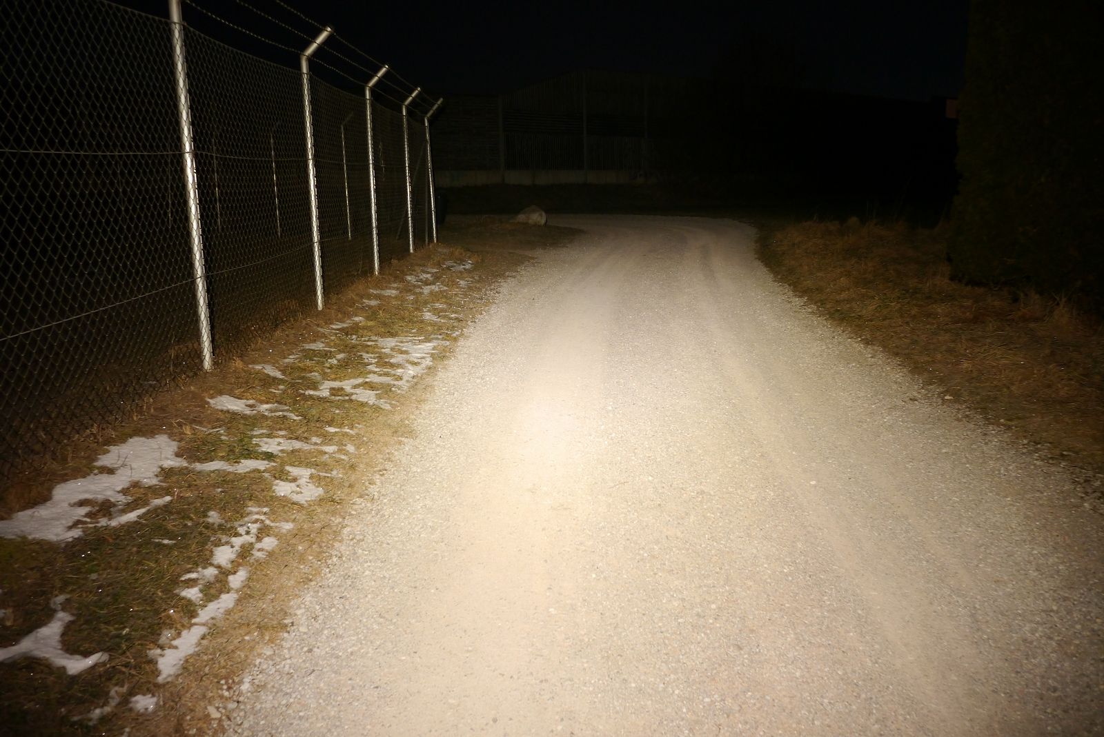

hier noch paar beamshots damit es besser einschätzen kann:
als referenz lupine piko"nur ein dicker spot ohne spil", dann H40"SST version" und H600c"XHP50 version"
H40= viel licht im spot und wenig im spil= kaum blendend
H600c= viel licht im spot aber auch viel licht im spill= sehr universell für trails/wald aber nix für die strasse wo man leute halt voll blendet.
