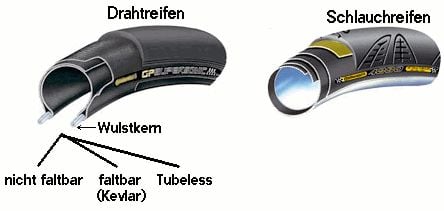

Die hochwertigen Cross Kings gibt's sowieso nur als Falt. Draht-Cross Kings kommen aus Fernost und haben schlechteren Gummi und schlechteres Gewebe.
FALLS es Falt- und Drahtreifen in derselben Qualität gibt (ganz selten, z.B. Larsen TT 2.35 MaxxPro), dann nehme ich für vorne Draht, weil das dann sicherer in der Felge sitzt und nur 60 Gramm mehr wiegt. Das Risiko von durch Bremskräfte wandernden Vorderreifen ist dann geringer.
Schwere Downhill-Reifen gibt's oft nur mit Drahtwülsten.

Ok, hab mich geirrt. Die Billigreifen gibt's auch mit Faltwülsten. Ist dann halt etwas teurer als Draht-Performance. Den minimalen Gewichtsvorteil dürften die Meisten nicht merken.
