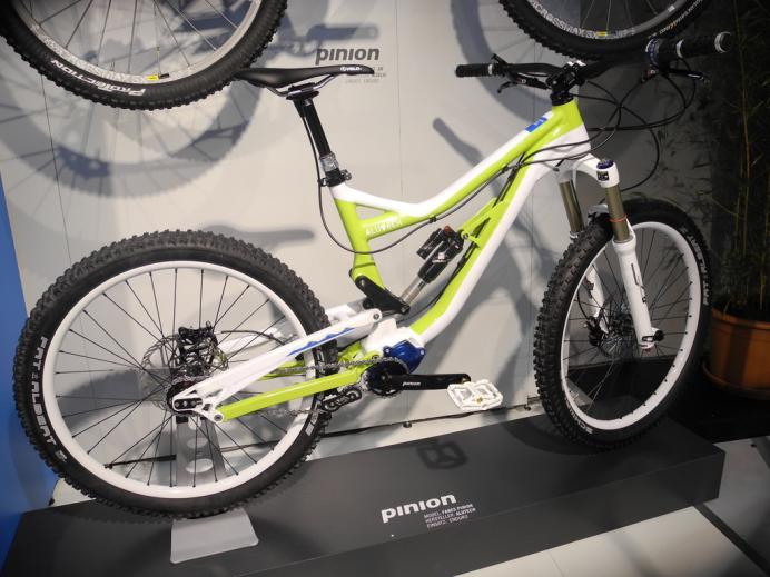

wird man eigentlich noch was an der kabelverlegung ändern(siehe anhang) bzw optimieren?finde persönlich ist das nicht optimal gelöst ziemliches wirwar sozusagen.

zb die leitung zur sattelstütze. sieht auf dem bild nicht gut aus. eventuell im rahmen verschwinden lassen. gibt es ja bei einigen modellen das die züge im rahmen verlegt sind.
Bisher gibts die Reverb Stealth nur für zwei Rahmen, die die Löcher dafür im Rahmen haben, in puncto Abmontieren und Wartung sind innenverlegte Züge leicht unpraktisch, wenns nur um Ästhetik geht.
das Problem mit der Sattelstützen Leitung hat man i.d.R. doch an jedem Bike.
Die RS Stealth ist IMHO 2012 exklusiv nur für 2 Hersteller
Aber von Kindshock kommt auch eine mit innenverlegbarer Leitung. Wobei ich außen verlegt auch servicefreundlicher ansehe und man so für die ein oder andere Gelegenheit die Stütze auch mal schnell weggemacht hat (AlpenX, Bikepark, Fluggepäck, usw..)
Sauber verlegen lässt sich dann auch erst die Leitung wenn diese unten an der Stütze abgeht (was auch nur Kindshock bisher realisiert hat da von Syntace da ja nichts mehr kommen wird). Bei den derzeitigen Lösungen muss man eben immer Platz für den nötige Bogen lassen.
Ausserdem käme ja auch noch die KS LEV in Frage(Ok der Preis is etwas sehr überzogen ,aber der Markt macht datt ja ;) )Was das Leitungs gebaumel auch optisch für Rahmen intresannt macht. Dann brauch man keine Rev-stealth verbauen :D
aber immer schön daran denken das KS das Fahrergewicht auf max 90 Kg beschränkt, falls hier der ein oder andere Kindschock Käufer Richtung 0,1T geht :(
Nun mit ZUgabgang unten gäbe es auch noch die Rase, mit großem Verstellbereich. Und meines Wissens ohne Beschränkung.
