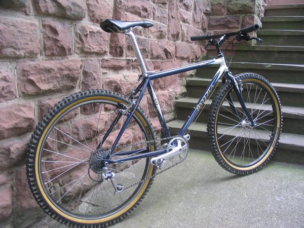

definitiv der erste schritt, bin auch ein bisschen so rumgefahren
http://si6.mtb-news.de/fotos/data/5040/thunder.jpg
und irgendwann wars dann doch soweit....
