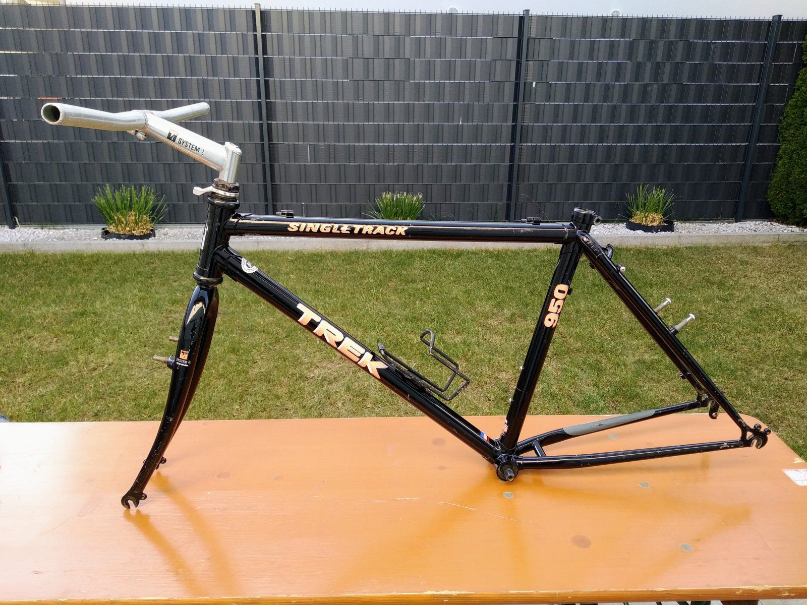

Ich suche für mein Trek 950 Projekt noch folgende Teile:
Diacompe SS7 Bremshebel erledigt dank steelrider1

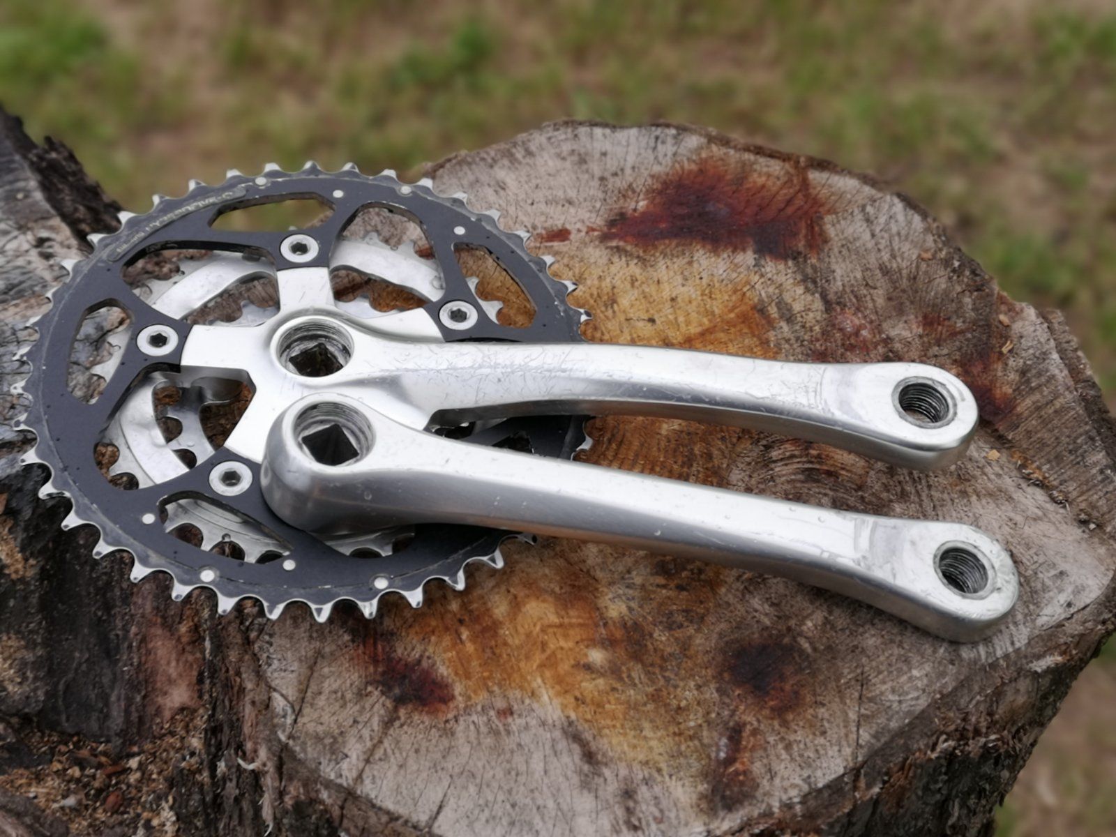

FC-M737 Kurbeln 175mm
FD-M736 XT Umwerfer 31,8mm erledigt via Ebay Kleinanzeigen
SL-M732 XT Daumenschalthebel erledigt dank extremoetzi

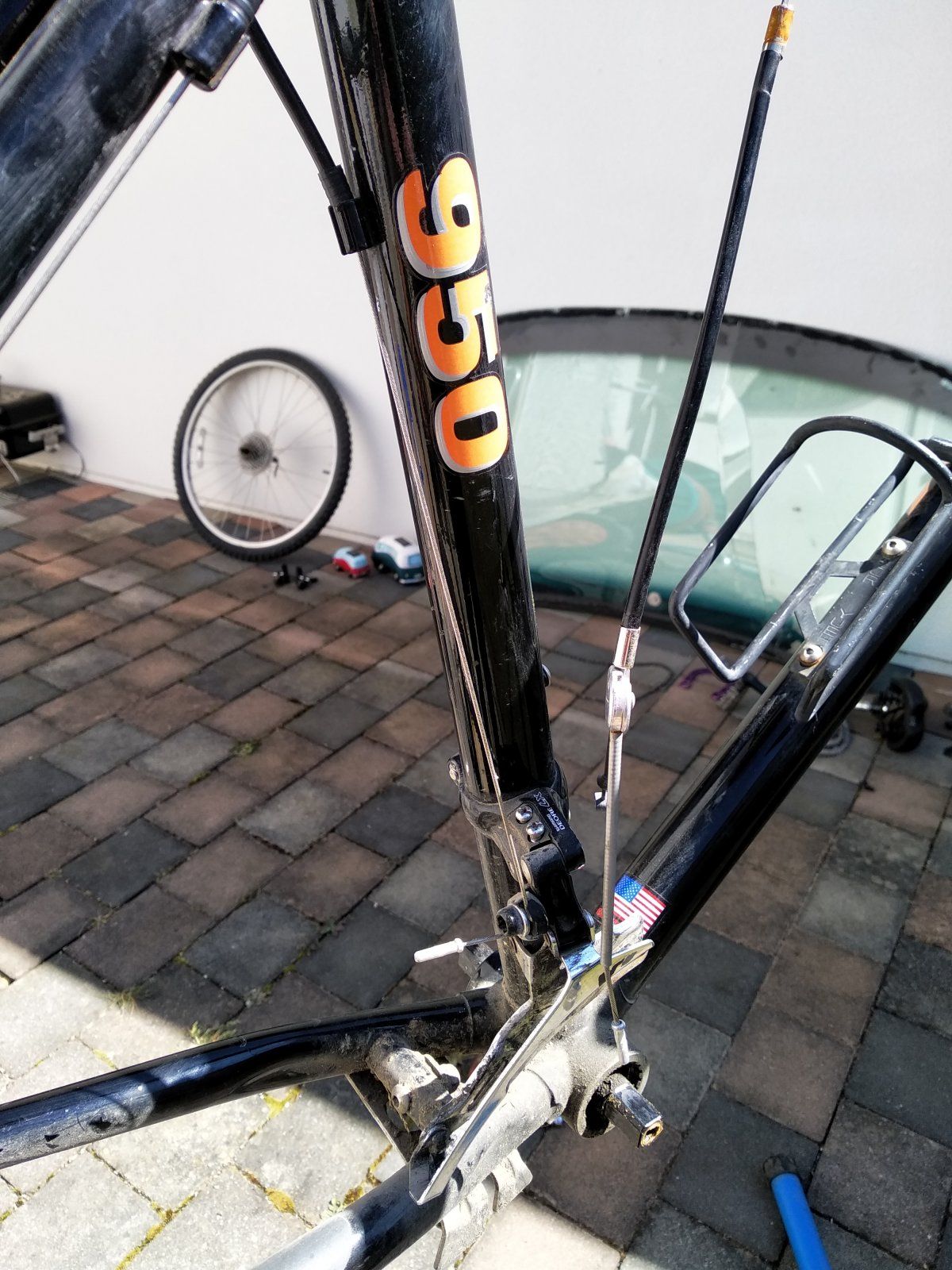

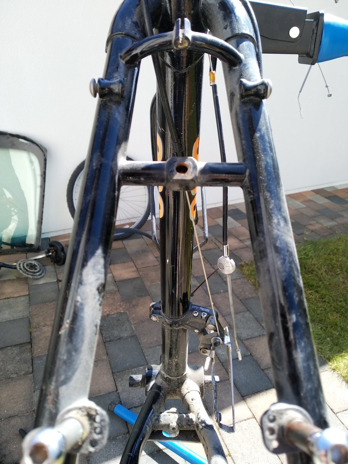

Der Umwerfer ist top pull siehe Fotos ist der original m561 der ersetzt werden soll.
Kannst du Bilder machen von den Sachen was stellst du dir preislich vor ....alles weitere per PN

Ich habe mehrere trek aus der zeit, bei allen kommt der zug von oben und wird mittels einer schraube am tretlagergehäuse fixiert, am umwerfer ist eine wippe die den selben durch die aussenhülle herunterdrückt. Schauen sie doch mal, ob sie eine gewindebuchse am tretlagergehäuse haben, lg

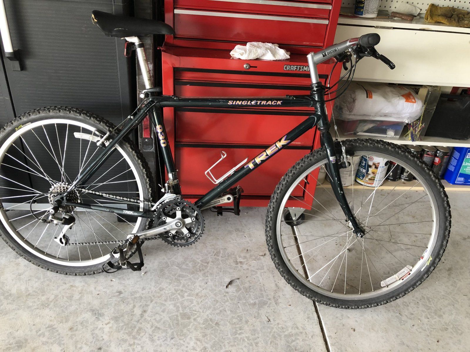

Der obere Trek hat ein Wiederlager für den Werfer. Also Top pull. Das hat deiner nicht.
Ich selber hatte auch welche ohne Gegenhalter, da wird das dann so geklemmt wie von dir beschrieben.
Bilder aus dem Forum geklaut, ich hoffe das geht so.

Die frage ist, ob das noch der erste umwerfer ist, das gemuffte trek ist ja recht früh.
Der zug scheint mir recht schräg, da müsste man mal den gegenhalter sehen.
Kann das bild mit dem handy nicht vergrößern, aber meine am tretlagergehäuse eine dunkle stelle zu sehen, die einegewindebuchde sein könnte
Hallo, beim letzten gemufften Jahrgang (1993) wurde die Zugführung geändert. Kann man auch daran sehen, das die Aussenhülle nicht so rumbaumelt wie bei den Modellen von 1990-1992.
