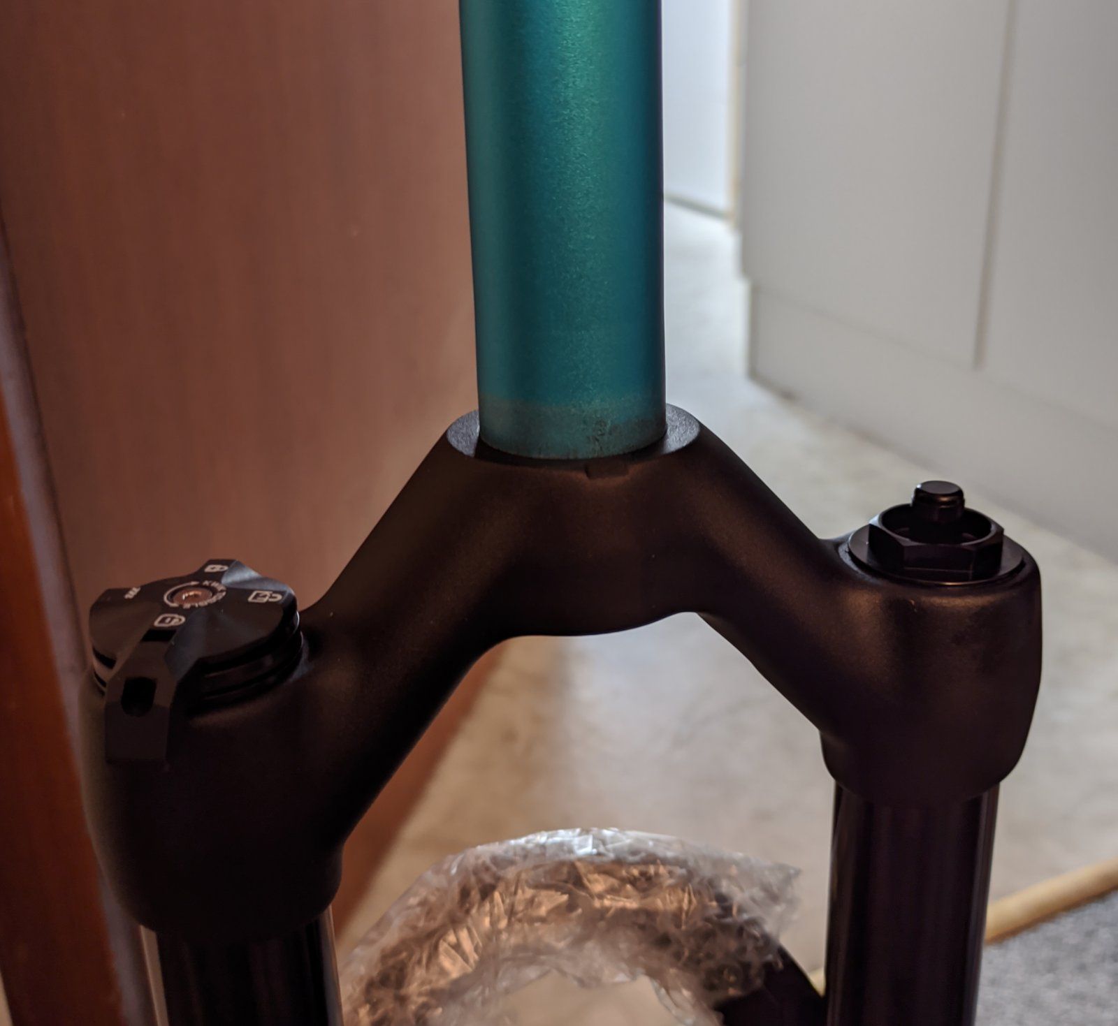

Ich habe jetzt erneut eine Markhor zugesandt bekommen. Ehrlich gesagt, sieht auch diese so aus, als sei sie schon einmal eingebaut worden. Oder könnte es andere Gründe für Dreckspuren im Bereich des unteren Steuersatz Konus geben? Gibt es hier irgendjemand anders der eine Markhor einzeln (also nicht verbaut im Fahrrad) gekauft hat? Sah die auch so aus? Würdet ihr die Gabel als Neuware akzeptieren oder zurückschicken? Ich habe keine Lust innerhalb von kurzer Zeit Ärger mit der Gabel zu bekommen weil sie vielleicht nicht ohne Grund ein Rückläufer ist...
Gerade entdecke ich eine feuchte Stelle in der Nähe der rechten Dichtung am Tauchrohr... Für beides findet ihr an bei Fotos.
Eure Einschätzung würde mich interessieren. Danke!

Wo hast denn die Kurbel gekauft ? Wenn der Gabelschaft nicht gekürzt ist dann war sie noch nie eingebaut.
Darum mach jetzt keine Show aus der Sache sondern bau die Gabel ein damit der Junge endlich auf das Bike kommt bevor der Schnee kommt.
Wenn ich ein Gabelservice mache kommt erstmal immer Fett bei den Staubabstreifern raus bis das überschüssige Fett mit der Zeit weg ist. Und die Spuren an der Gabel wo der Konussitz ist kommen wahrscheindlich vom Einpressen des Schaftes in die Brücke.

Ich bin immer froh wenn ich ne feuchte Stelle gefunden hab.😂
Da ist einfach von der Montage noch was fett am Casting gewesen. Nicht mehr.
OK... naja... Aber ist auch das normal... (kuckse Anhang)?
Das mit dem Gabelschaft ist natürlich ein Indiz ob sie gefahren wurde, das stimmt wohl.
Aber kann es wirklich sein, dass die Montage der Gabeln so schlampig ist?

Mein Sohn und ich, wir waren allerdings tatsächlich beide ziemlich deprimiert, bei den ganzen Flüssigkeits-Spuren wo doch eigentlich keine hin gehören. Mache mir eben Sorgen, dass die Gabel einen Schuss hat und dann bald wieder defekt ist...
Dat Ding is' 'n Massenprodukt in der unteren Preisklasse und du erwartest, dass die Gabel nach der Montage penibelst gereinigt wird!?
Bau die Gabel ein und lass den Jung endlich biken...
Sei froh, das die Gabel anscheinend gut gefettet ist.
Ein Steuersatz war auch noch nicht aufgepresst. Das Steuerrohr würde nach Entfernen desselben anders aussehen.
Wie memphis bereits erwähnte ist beim Einpressen in die Gabelkrone der unnütze blaue Lack etwas aufgebrochen. Das ist unbedenklich.

Eben deswegen hätte ich komplett maschinelle Montage erwartet, die so eingestellt ist, dass Fett nur drin ist und nicht dran. Ist da also tatsächlich so viel Handarbeit bei der Montage?

Jo, scheint so, aber wie lange?
Ja, so wie bei der ersten. Das passt so, das Einpressen des Gabelschaftrohrs könnte ganz gut der Grund sein.

So, nachdem die Feuchtigkeits-Spuren an der Unterseite ja durchaus auf Undichtigkeit hindeuten können (nicht müssen, danke für das Montage Video, erstaunlich viel Handarbeit) haben wir noch mal die Gabel getauscht. Die Ausgetauschte hatte deutlich weniger Feuchtigkeitsspuren und überhaupt keine am unteren Ende der Tauchrohre. Heute haben wir die Gabel in der Selbsthilfewerkstatt in der Fabrik selbst eingebaut. Das ganze Werkzeug dort benutzen zu können war doch sehr angenehm. Mein Sohn ist begeistert von der Gabel, sie fährt sich prima.
