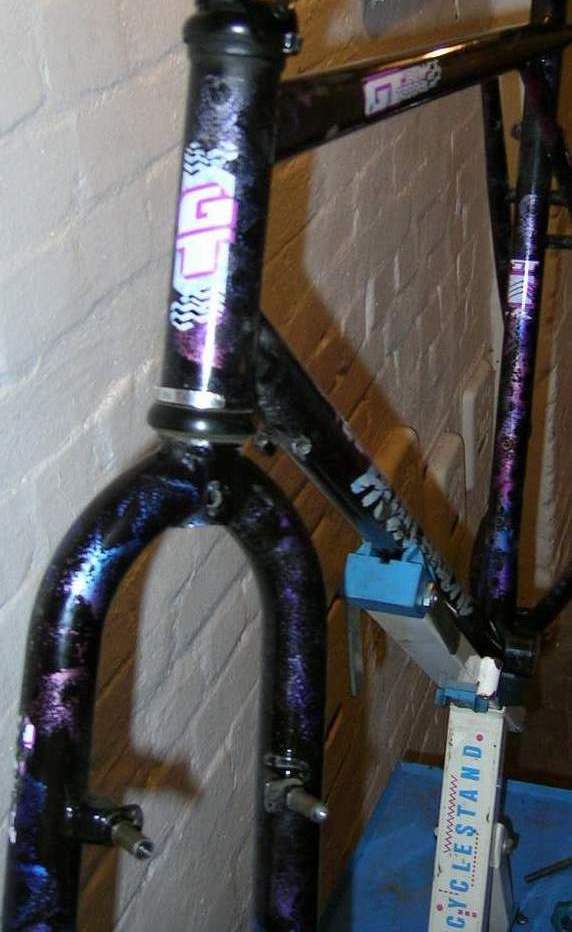

Steuersatz ist 1 1/8" Gewinde. Also entweder eine Federgabel mit Gewinde am Schaft oder gleich einen neuen Steuersatz einbauen und auf Ahead wechseln.
Ich habe hier übrigens noch den Rahmen vom "großen Bruder" des 1991er Avalanche, ein "Team Avalanche" mit der Lackierung "Midnight Aurora". Die aufwändigen Lackierungen von damals (siehe auch mein GT-Rahmen beim E... in der Signatur) sind mit der heutigen Pulver-Schei$$e echt nicht mehr zu vergleichen...
P.S. Bevor jemand wegen der rostroten Färbung des inneren Lagergehäuses (Foto) einen Infarkt bekommt: Keine Sorge, der Rost-Staub ist aus der Manschette eines vergammelten Innenlagers gerieselt, der Rahmen selber ist nicht befallen!

Hey, Wow !!! :daumen:
Genauso ein Team Avalanche (meins ist Bj. 1992) hab ich noch im Keller. Mit der sensationellen Manitou 2. Leider sind die Elastomere inzwischen hart wie Stahl...

Stimmt nur teilweise, die höherwertigen Stahlrahmen hatten bei GT schon früh 1 1/8 Zoll. Und 1991 war das (Team) Avalanche das Top-Komplettbike bei GT. Also es hat definitiv 1 1/8" und kein 1" mehr. :daumen:
@Spatzenwade: Der Rahmen des Team Avalanche unterscheidet sich von "normalen" Avalanche wohl beim Rohrsatz: Das Team-Modell (das auch tatsächlich vom Team GT und Hans Rey gefahren wurde) ist aus "Tange Prestige Concept" Tubes, das Avalanche aus "Tange Prestige" und "Tange MTB" Rohren. Ich vermute mal, dass der Rohrsatz sich bei der Ovalisierung und Konifizierung leicht unterscheidet.

Die Farbe des weißen Avalanche heißt übrigens "Daktari white".
