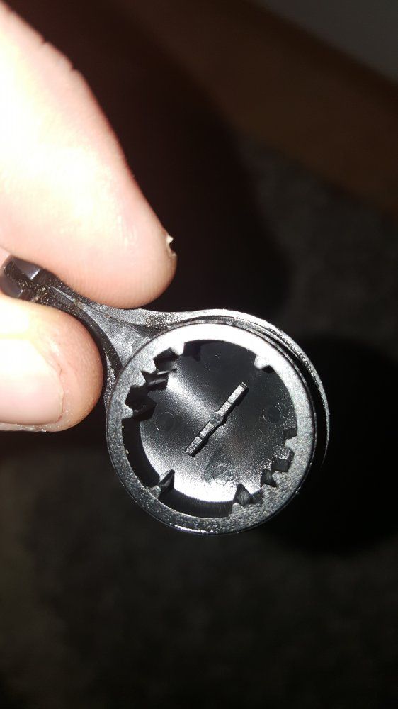

Links auf der Gabel habe ich den LockOut. Wobei ich das gefühl habe, dass dieser nicht richtig Greift, bzw. durch dreht. Kann es daran schon liegen? Gibt es eine Einstellung welche die Feder nicht komplett blockiert und nicht komplett federt? Quasi ein Mittelding.
Ich kann heute Nachmittag nochmal ein Bilder von der Gabel reinstellen.

Beim ETA-Lockout besteht die Funktion tatsächlich darin, daß die Gabel im eingefederten Zustand einrastet und nur noch 30mm Federweg übrig sind. Ist für anstrengende Anstiege sehr praktisch. Durch Deaktivieren der ETA-Funktion (bei meiner 04er MX Comp 90° entgegen Uhrzeigersinn drehen) fährt die Gabel wieder auf den vollen Federweg aus.
Top, diese Antwort hat mich schon mal ein Stück weiter gebracht. Also hat die Gabel Quasi 3 Einstellungsmöglichkeiten "stark federn, leicht federn, gar nicht federn". - Wenn ich das jetzt richtig verstanden habe.
Dann scheint es aktuell so, das dieses Plastikteil nicht mehr korrekt in das Zahnrad der Gabel greift und ich es somit nicht mehr verstellen kann.
Hat jemand eine Ahnung wo ich solch ein neues Teil herbekomme?

Jong ... die Gabel ist im Lockout. Du musst den schwarzen Hebel auf die Rasterung am linken Gabelholm ansetzen (nicht komplett draufdrücken) und gegen den Uhrzeigersinn drehen, solang bis die Gabel wieder normal federt.
Die Gabel, bzw. die Innereien, ist aus Suntour-Produktion, d.H. sie ist in Funktion den Suntour SCM/XCT Gabeln gleich.
Edit: kann auch im Uhrzeigersinn sein - wirst du schon rausfinden

Ich habe nun soweit gegen den Uhrzeigersinn gedreht, bis ich an einem Widerstand angekommen bin. Habe angst, das wenn ich weiter drehe irgend etwas abbreche. Leider federt die Gabel immernoch nicht. . .
Edit: in der anderen Richtung das selbe, die Gabel bleibt starr.
Vielleicht hat die Kartusche einen weg - schau dir mal die Zeichnung auf der Zocchi Homepage an.
Du kannst zur tieferen Analyse die Topcaps auf beiden Seiten lösen - dabei aber unbeding die Luft komplett ablassen - und dann die Standrohre komplett versenken. Jetzt sollten die Federeinheit und die Kartusche nach oben hinausragen. Jetzt solltest du a) die Federseite begutachten, ob dort irgendwas blockiert und b) die Hydraulikkartusche per Hand komprimieren. Wenn diese immernoch nach 3 cm blockiert musst du nochmal den Versteller inspizieren. Das schwarze geriffelte Rädchen kann durch leichtes Hebeln entfernt werden - darunter ist noch eine kleine weiße Plastikfeder für die Rasterung - die nicht verlieren.
Danach kann die Kartusche mithilfe eines 4 mm Inbus verstellt werden, vielleicht lässt sich dadurch die Blockade lösen - dabei aber natürlich nicht zu kräftig agieren!

Ich habe mich gestern noch etwas an der Gabel versucht. Habe es anschließend hinbekommen, dass die Gabel ohne Luft in den Kammern sich einfedern lässt.
- Bedeutet für mich, dass der Lockout nicht blockiert ist. -
Ich habe das Gefühl, das dieses Zahnrad auf der linken Seite der Gabel nutzlos ist.
Es hat keine Auswirkungen ob ich es mit oder gegen den Uhrzeigersinn drehe, bis ich an einem Wiederstand angekommen bin. - Keine veränderungen der Federung.
Anschließend habe ich wieder Luft auf die Gabel getan, jetzt ist sie wieder fest und lässt sich auch mit starkem Druck nur max. 2-3cm einfedern.
