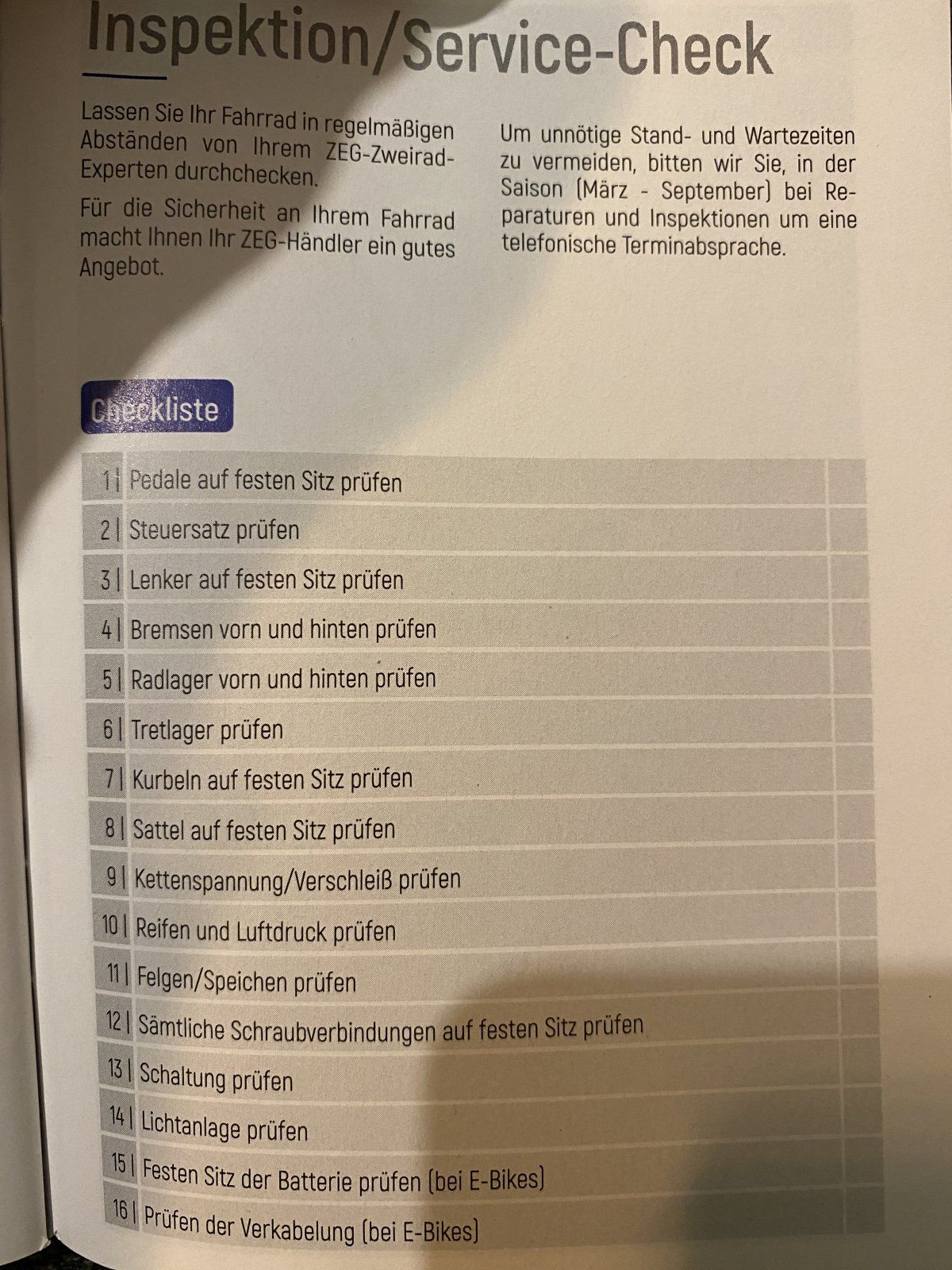

Anbei ein Bild Checkliste Inspektion beim Händler. Ich sehe da keinen Punkt mit Federgabel.

Ist vom Bikehersteller anscheinend nicht vorgesehen. Wird wohl als Verschleißteil gesehen?
Was steht denn in der Anleitung zur Gabel?
Imho hat die ZEG nicht selber eine Checkliste zu erfinden, sondern sich nach der des Fahrradherstellers zu richten.
Nimm Deine Bedienungsanleitung zur Hand, da steht drin was für Dein Rad maßgeblich ist.
