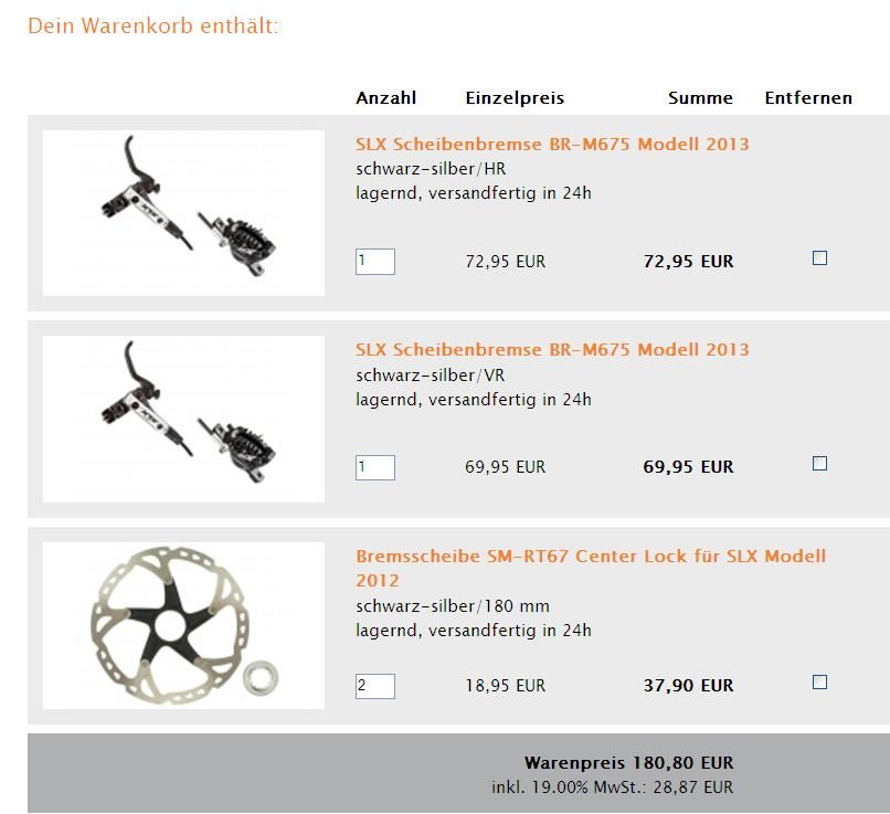

Beim Bremse nachrüsten, bin ich ja ein großer Freund dieser Bremse:
http://www.bike24.de/1.php?content=8;navigation=1;menu=1000,2,15,117;product=9971
Im Zweifelsfall (Budget) reicht es, nur vorne auszutauschen. Hinten braucht man eh weniger Bremskraft. Da hilft oft schon ein Brake booster :daumen:. Wenn du über 700€ in Federgabel, Laufräder und Bremsen investieren möchtest, solltest du überlegen, ob ein neues Komplettrad nicht sinnvoller (und günstiger) für dich ist.

Die Bremsen sehn gut aus... sind die jetzt schlechter oder besser oder gleich gut wie die Magura...?
da kommst du schnell wieder rein :D
1600= Gewicht~1600gr 750g+880g Shimano ist auch net schlecht, aber das Preis-Leistungsverhältnis ist hier besser.
Mhh Magura hatte ich mal die Julie, die war super.
Aber die SLX ist halt ne Sorglosbremse und hab gute Erfahrung mit Shimano gemacht, einfaches Entlüften usw. was man ja auch net ausser Acht lassen sollte.

Bei den SLX ist halt der Preis echt Top, denn bei den Magura musste ja auch noch Scheiben dazu kaufen, das gesparte Geld kannst dann in einen Vorbau etc. stecken
