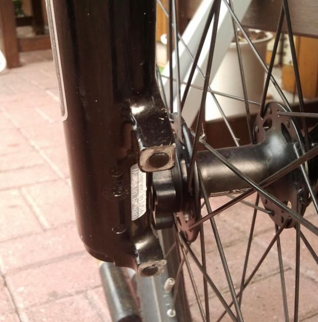

Ja, Felgenbremse. HS33. War ja auch kein high end rad.
Aber nicht wundern bei den beiden Fotos... das sind ursprünglich beides Laufräder von einem Scheibenbremsen bike gewesen (alte basteleien)... die will ich aber nicht weiter benutzen.
Kann ich denn an dem Rahmen hinten die Scheibenbremse befestigen und vorne an der Federgabel? Passt das? Da sind doch solche Gewinde... oder?
Gruß :)
Hey ja das passt :)
was genau hast du für ne Federgabel?
denke hinten ist IS 2000 5 "
und vorne Postmount 5 oder 6"
also brauchst du 2 Adapter, such ich dir gleich mal raus ;)

Vorne
VR Postmount auf Postmount:
- Bremszange: Postmount
- Bremsaufnahme (Gabel): Postmount
- Scheibengröße: 180mm
- Herstellernummer: E-SMMAF180PP2
Hinten
HR Postmount auf intern. Standard:
- Bremsaufnahme (Rahmen): Internationaler Standard
- Herstellernummer: I-SMMAR180PSA
