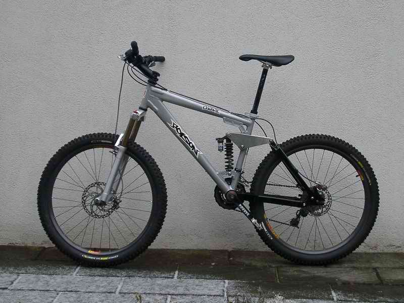

Wer kann sich noch daran erinnern? Vor ca. 2 Monaten hatte ich das vorhaben angekündigt meinem poison curare rahmen etwas mehr Federweg zu spendieren.
Zuvor hatte ich erschreckt feststellen müssen, dass dieser „Freeride-Rahmen“ nur maximal 110mm FW hat, dabei sollte der max. FW laut Hersteller aber bei 150mm liegen.
Mach diversen anfragen bei poison („neue wippen sind in arbeit...“) war mir klar dass dies nur eine Hinhaltetaktik war, bei der das Verspechen, die Händlerangabe wahr zu machen eh nicht eingehalten wurde.
So schritt ich zur tat!
- Rahmen vermessen
- passenden Dämpfer ausgesucht
- an hand dieser Daten dann eine neue wippe konstruiert
- mit Pappmodel mögliche Probleme ausgeschlossen
mit diesen wissen dann zum „Alubearbeitung“ gegangen.
Leider konnte ich dies arbeit nicht selbst machen, da die aufnahmen und Lagersitze sehr genau sitzen müssen.
Nach all diesen Schwierigkeiten, war es dann heute so weit, und meine neuen wippen waren fertig.
Verwendet wurde ein Fox Vanilla RC Dämpfer (200/55mm) und stabile 8mm aluplatten.
Dann mussten auch noch Buchsen für den Dämpfer gefertigt werden weil es diese nicht so breit gibt. Die Lager hatte ich noch rumliegen.
Jetzt ist es ein echter „Freeride-Rahmen“ durch die drei Dämpferaufnahmen stehen wahlweise 130, 150 und 175mm Federweg zur Verfügung.
Die wippen werden noch weiter bearbeitet, entweder werden sie schwarz eloxiert oder gepulvert. Bei Eloxierung ist eine Gravur möglich.
Gruss, felix

Das sieht richtig gut aus. Da ich den gleichen Rahmen habe, hätte ich ein paar Fragen:
1. Was hat dich die neue Wippe gekostet?
2. Hast du die Federwege nachgemessen?
3. Schlägt bei vollem Federweg beim Einfedern der Umwerfer nicht an die Schwinge? Das Problem hatte ich mit Original-Wippe und 170er Dämpfer.
Hey Felix,
da hast Du ja einen dicken Treffer gelandet so kurz vor Weihnachten ;)
Hast Du mal die Tretlagerhoehe und die Winkel gemessen?
Bis naechstes Jahr im Deister wuerde ich sagen :D
Gregor.
hi
die federwege sind aufm papier und im original gemessen. es zählt auch nur der weg in vertikale richtung, nicht der kreisbogen.
so ist es also der "echte FW"
leider hab ich nicht nur die wippen bezahlen müssen, sondern auch den dämpfer. sagen wir so ich hab für den fox und die wippe zusammen weniger als den VK des dämpfers (495€) bezahlt.
also, tretlagerhöhe ist für mich zwerg schon recht hoch: 365mm
lenkwinkel 69°
sitzwinkel 74°
wenn ich die sherman drin hab bauts vorne nochn stück höher (ca. 2cm)
das hebt das tretlager nochmals um bestimmt 1cm und bringt den lenkwinkel auf 68°
halte das für eine ausgewogene geometrie, da ich damit auch mal längere touren machen kann.
ausserden ist der dämpfer sehr weich abgestimmt, so dass ich bestimmt 4-5cm negativFW hab und der lenkwinkel noch flacher wird.
den umwerfer musst ich leider unten etwas absägen, so dass er gerade noch funzt, aber nicht anschlägt.

wenn du nur einen längeren dämpfer verbaust und das mit ner langen gabel ausgleichen willst, kann ich dir genau sagen was passiert:
einaulänge sherman flick: 520 /MZ 150: 530
also voren nur 1cm weiter hoch
durch den langen dämpfer biste aber hinten 3-4cm höher.
also hast du einen tretlager höhe von mindestens 39cm und einen lenkwinkel von 70-71°
dadurch wird das bike sehr kippelig (hoher schwerpunkt, steile winkel). damit bist su super wendig, aber sobald du etwas schneller bergab bist, läufts nicht mehr so sauber gradeaus.
was meinste warum ich die wippe hab anfertigen lassen, doch wohl nicht zu spass!!!
ich will keinen freerider mit dual-winkel und DH-tretlagerhöhe!das passt nicht
gruss, felix

verstehe ich das richtig, dass du jetzt schon den 190er drin hattest, dir der lenkwinkel zu steil ist und du deswegen die MZ150 nimmst (die sollte 2cm länger sein, ne 130er MZ ist 51cm lang)
mir wäre es dann zu hoch und zu kippelig. aber wenn du so fahren willst, solltest dus so machen.
probiers aus, dann kann man immer noch neue wippen odern adapter bauen.
aber ist schon krass, dass du einfachn 25mm längeren dämpfer verbaust und das heck damit um über 6 cm höher als im original setzt.
gruss, felix
