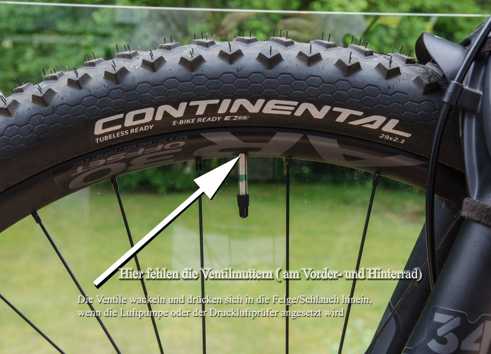

Habe vor kurzem mein neues CANYON Neuron AL 7.0 erhalten. Habe dann auch festgestellt, dass an den Reifen keine Ventilmuttern vorhanden waren.
Nach Reklamation erhielt ich von CANYON folgende Antwort:
"Es ist empfohlen keine Ventilmuttern zu nutzen, da der Reifen durch Bremsmanöver leicht auf der Felge wandern kann und ein festgeschraubtes Ventil eines Schlauches abreißen könnte."
Was haltet ihr davon ?

ist richtig was Canyon da sagt ! braucht kein Mensch diese Mutter ist nur beim Montieren hilfreich danach ab ! Nur Tubeless Ventile haben noch diese Mutter dann Zusammen mit einem O Ring um die Felge beim anziehen nicht zu zerkratzen !
Und wenn Du es schön haben willst :-) baust in 5 min auf Tubeless rum das einzige was Du rauchst sind 2 Tubeless Ventile und Dichtmilch !

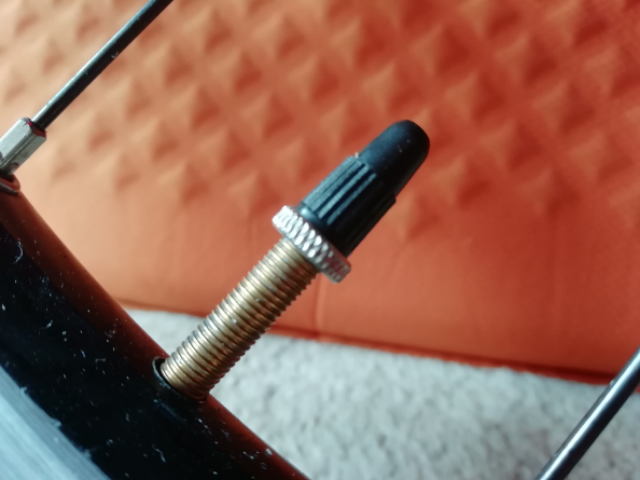

Ventilmutter anziehen, Luft in den Schlauch pumpen, Ventilmutter loesen und auf halber Ventilhöhe belassen. (sollte der Reifen wandern, flutscht das Ventil nicht in die Felge, der Schlauch kann sich aber etwas bewegen)
Ventilkaeppchen (gibt's auch qualitativ hochwertig aus bunt eloxiertem Alu, trotzdem leicht) handfest anziehen. Schützen vor Dreck, sind cool und man findet sein Fahrrad leichter inmitten der hundert anderen mattschwarzen SantaCruz heraus.
Die Ventilmutter halte ich bei Schlauchbenutzung für ein wichtiges Montagehilfsmittel. Beim ggf Auswuchten mit modifizierten Klebegewichten kann man die etwa 2gramm ja noch berücksichtigen.

die mutter ist bei einem schlauch funktional nicht erforderlich. sie ist höchstens beim aufpumpen eine erleichterung. bei tubelessventilen kommt man nicht drum rum, sie zu verbauen.
Dass Canyon das Fahrrad ohne die aus deren Sicht unnötige Ventilmutter ausliefert, hat (nach Beschau des Bildes der Felge) aber vielleicht den ganz trivialen Grund, dass die Mutter auf dieser Art Felge einen kleinen Kratzer hinterlässt durch das (uebermaessige, laienhafte?) Festziehen und Canyon sich einfach den Stress mit "beschaedigten, premium-superversender!!!!" Felgen ersparen mag
