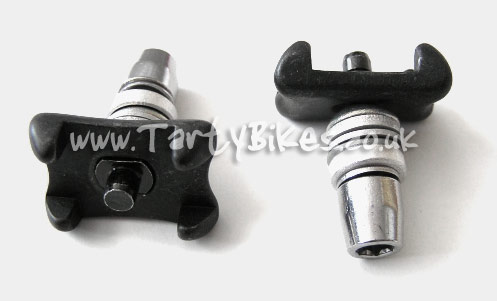

ich hab mir jetz echo beläge gekauft die hören sich beim bremsen an wie nen zwitschernder Vogel -.- ohne scheiss^^ aber bremsen
Aaah! Ich dachte mal wieder gar nicht an die gesonderten V-Brake-Backings sondern an die normalen Alu-Backings für Maguras in Verbindung mit
Mmmh.. ich probier das nicht, ich hohl mir die Plaz denk ich, aber bin gespannt.. hast du die schon zuhause liegen?
@felix
Ali C hat gesagt das er schon sein Fuenftes paar Heatsink backings hat, und ich dachte mal der hats drauf..
