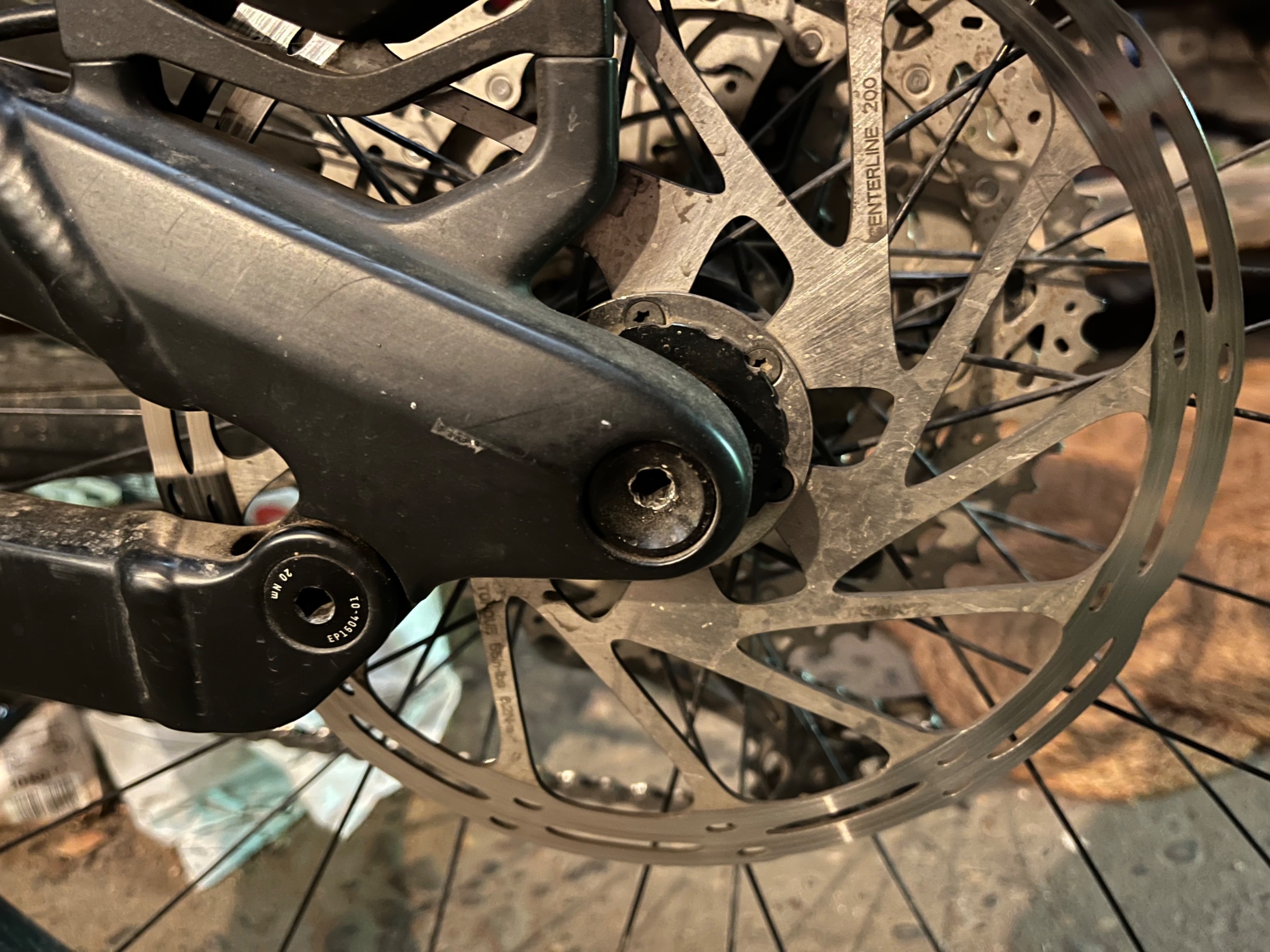

Hallo Zusammen, ich suche fachkundigen Rat. Mein Sohn (14) ist vom MTB-Virus infiziert 😉 Jetzt hat er vorgestern das Springen von Treppen geübt und dabei seine Felge zerstört. Es sind mehrere Risse zu sehen. Vermutlich ist er auch mit zu wenig Luft gefahren. Jetzt muss ganz dringend ein neues Laufrad her und ich habe davon leider überhaupt keine Ahnung. Er fährt ein Canyon Spectral 29’‘ Al 5 mit
Raceface AR30 und Maxxis Minion DHR Il Exo 2,4" Reifen.
Er wäre super hilfreich, Tipps zu bekommen, welche Felge ist für solchen Einsatz geeignet ist und welcher Reifen dazu sinnvoll wäre.
Vielen Dank!
Vermutlich nicht nur eine neue Felge, sondern ein ganzes Laufrad, da du vermutlich nicht einspeichen kannst, wenn du schreibst du hast überhaupt keine Ahnung. Vorne oder hinten?
Also für vorne brauchst du ein Laufrad mit 110mm Einbaubreite, hinten sind es 148mm.
Wenn es das aktuelle Model des Spectral ist mit Shimano 12fach, muss das Hinterrad einen Microspline Freilauf haben.
Bremsscheiben sind offenbar 6Loch, aber die Naben Centerlock. Ist das mit Adapter verbaut oder liege ich bezüglich der Bremsscheiben falsch?
Das Spectral ist das Modell von 2022.
Und ja, es ist das Hinterrad.
Zur Bremse:
SRAM Centerline
Größe: 200 mm
SRAM DB8
Die Kassette ist eine 12fach SunRace CSMZ800 12s 11-51T
Einspeichen würde ich gerne lernen aber jetzt sollte es schnell gehen. Daher ist ein komplettes Laufrad richtig.

Das ist eine 6 Loch Scheibe auf ner Centerlocknabe mit Adapter => demnach ists egal ob Centerlock, oder 6 Loch.
Und der Freilauf ist klassisch HG 8,9,10,11,12 fach kompatibel.
Einbaubreite laut Post von @on any sunday 148x12 hinten und 110x15 vorne.
Fassen wir zusammen: 29 zoll, HG, CL oder 6 Loch, 148x12/110x15
Mache doch mal Bilder vom Schaden...
Mit welchem Krapfen von Werkzeug wurde die Steckachse (auf dem Bild) festgezogen? :rolleyes:
Sieht so aus als ob bald die Steckachse für die Ewigkeit bestimmt ist. Würde ich ersetzen 😅

Ja, die Steckachse … da hat der Vorbesitzer dran geschraubt. Hatte schon überlegt das Bild zu retuschieren 😅
