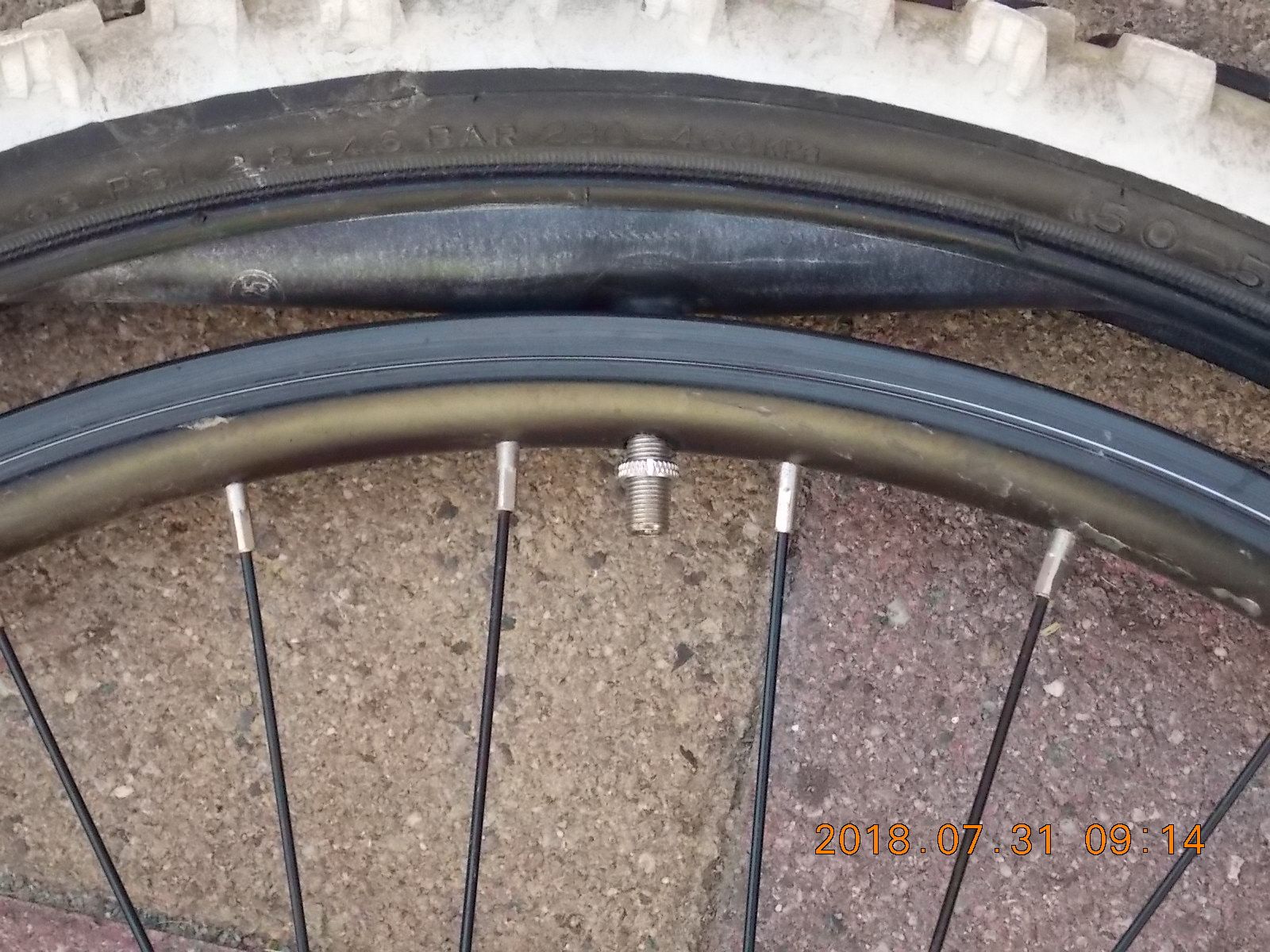

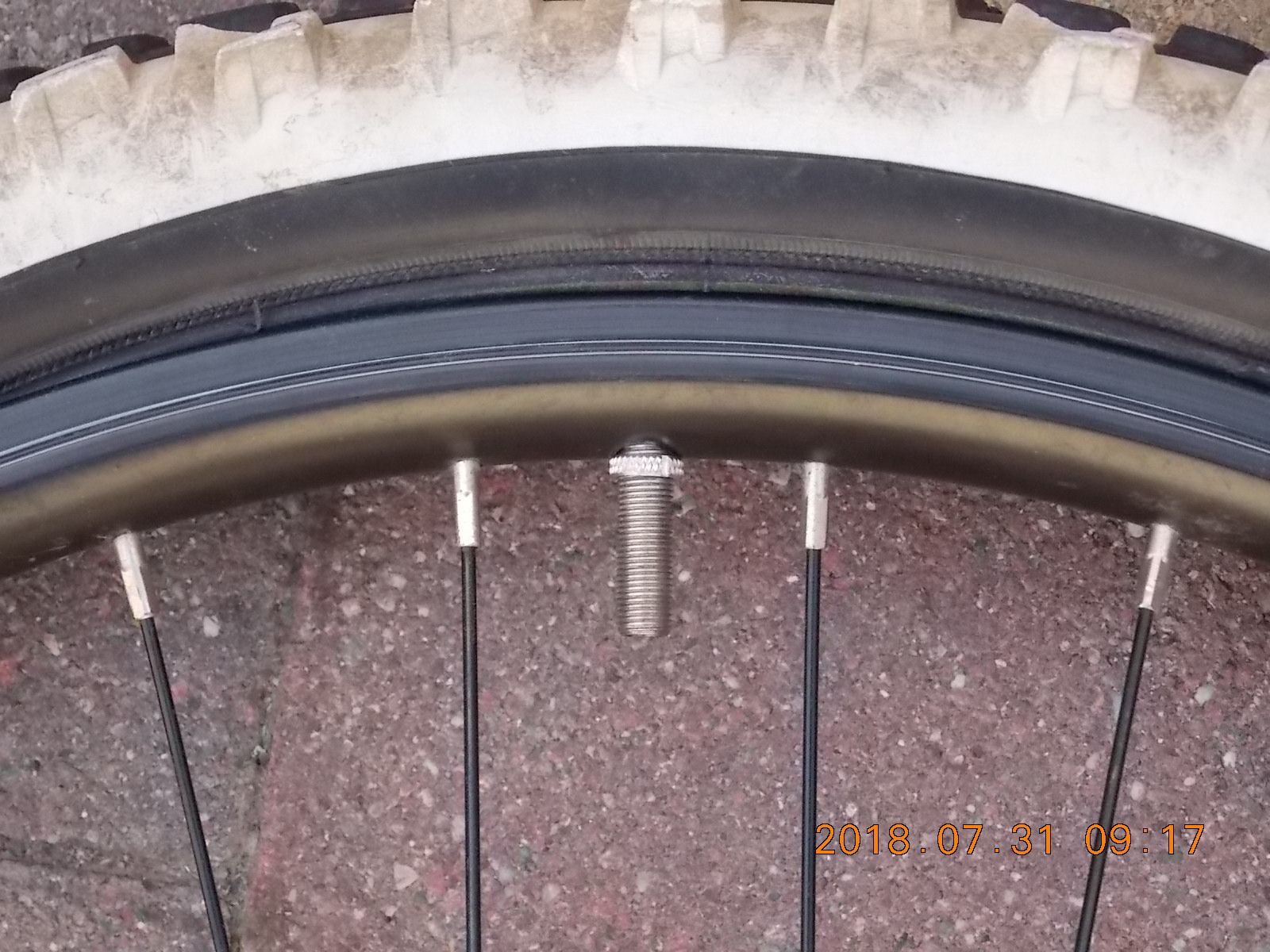

Ich habe die ganze Sache so verstanden (Achtung, Fotos dienen der Inszenierung!!):
Der TE hat den Reifen so (mit bis zum Anschlag rangedrehter Mutter)
zu montieren versucht.
Dabei passiert es daß der Reifen am Ventil nicht korrekt auf der felge sitzt:
Da kann es dann durchaus passieren daß das Material Schaden nimmt. oder Reifen den Abflug macht.
Wichtig ist immer die Mutter nur so weit aufzudrehen daß der reifen den Schlauch noch "voll aufnehmen" kann:
Die Mutter zu nutzen hat definitiv den Vorteil daß der Ventilschaft beim Ansetzen der LuPu sich an der Felge abstützen kann und nicht komplett in den Reifen geschoben wird ...

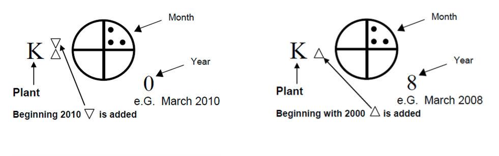

Stell mir gerade die Frage ob ich bei Fahrradreifen das Produktionsjahr iwo ablesen kann?
Die alten Contis hatten so einen Kreis mit Punkten für das Produktionsjahr, bei den neueren, zumindest beim Baron, steht da eine tatsächliche Nummer. Bei mir war da z.B. eine 2416 für vermutlich KW24 2016.
