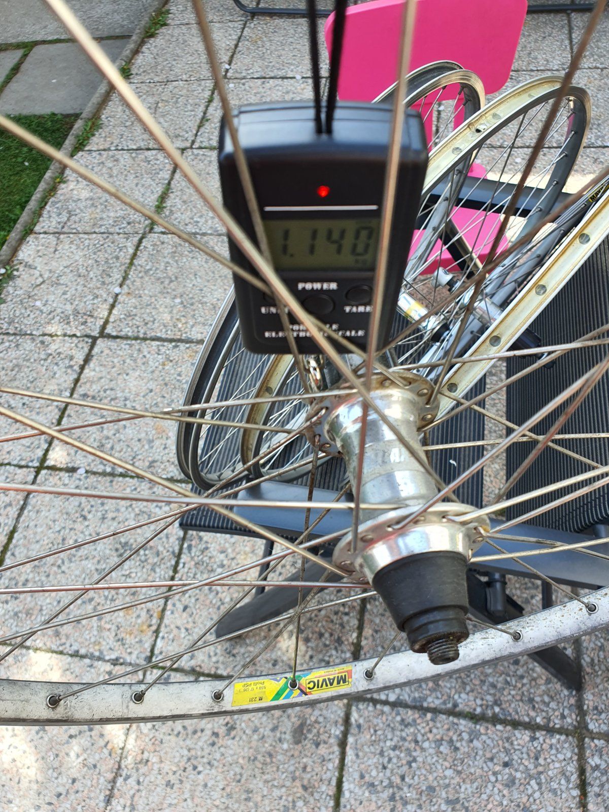

Armin, ich hab mal die LRS gewogen. Der Ambrosio ist tatsächlich der leichteste?!
Inkl. Conti SportContact; vorn 1,465, hinten 2,130 kg
Der Onyx im Fishlips
Inkl. Maxxis Larsen TT; vorn 1,710, hinten 2,345 kg
Und noch n XT 750 mit vorn Ritchey Rock Pro und Conti Vapor 2.2, hinten Ritchey OCR und Ritchey Z-Max K, ohne Kassette:
Vorn 1,635 kg, hinten 1,925 kg.
Damit ist es vorn schwerer, hinten leichter als der Ambrosio (weil der Vapor lt. Google >700g wiegt, da kann ich also 200g abziehen)

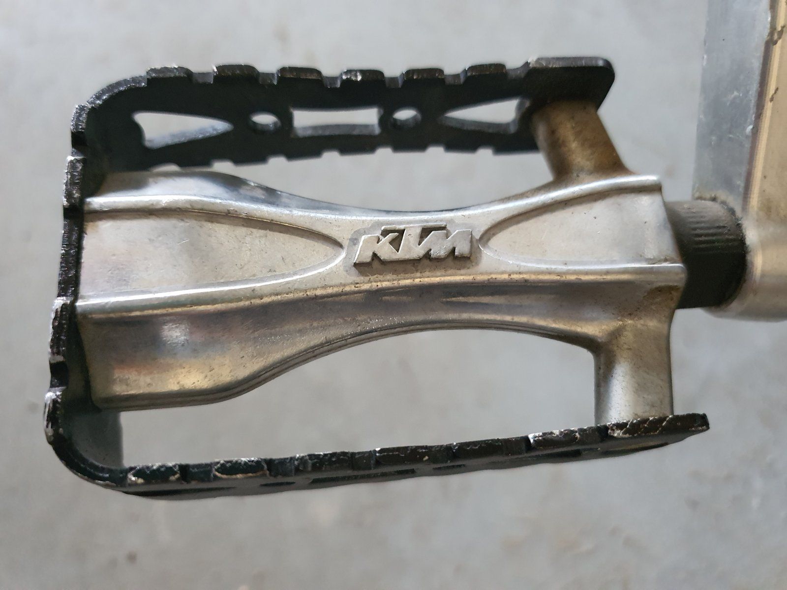

Witzige Pedale hat es auch, muss ich mal wiegen.

Also der LRS ist natürlich Wahnsinn, Armin.
Aber ich habe tatsächlich auch noch leichteres im Keller gefunden, alles gewogen und aussortiert:
Das Vorderrad mit LX Nabe und der Mavic 230 ist das leichteste. Die Ritchey Felge allein schwerer oder gar auch die Nabe? Wieauchimmer, dazu gibt's Mavic 217 an XT 737 hinten plus 11-28 Kassette mit 255g.
Dagegen die Ambrosio/XT-737:
Spart wieder 90+190g.
