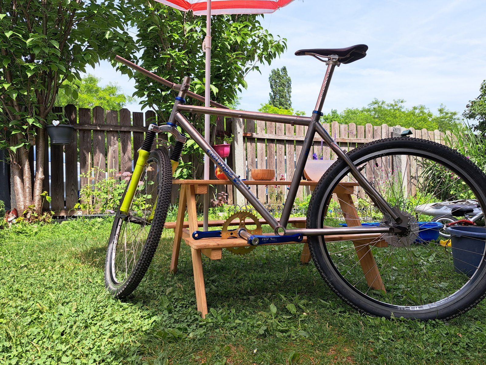

Fishlips, Steinbach, FRM et al. - der doch nicht ganz letzte Aufbau

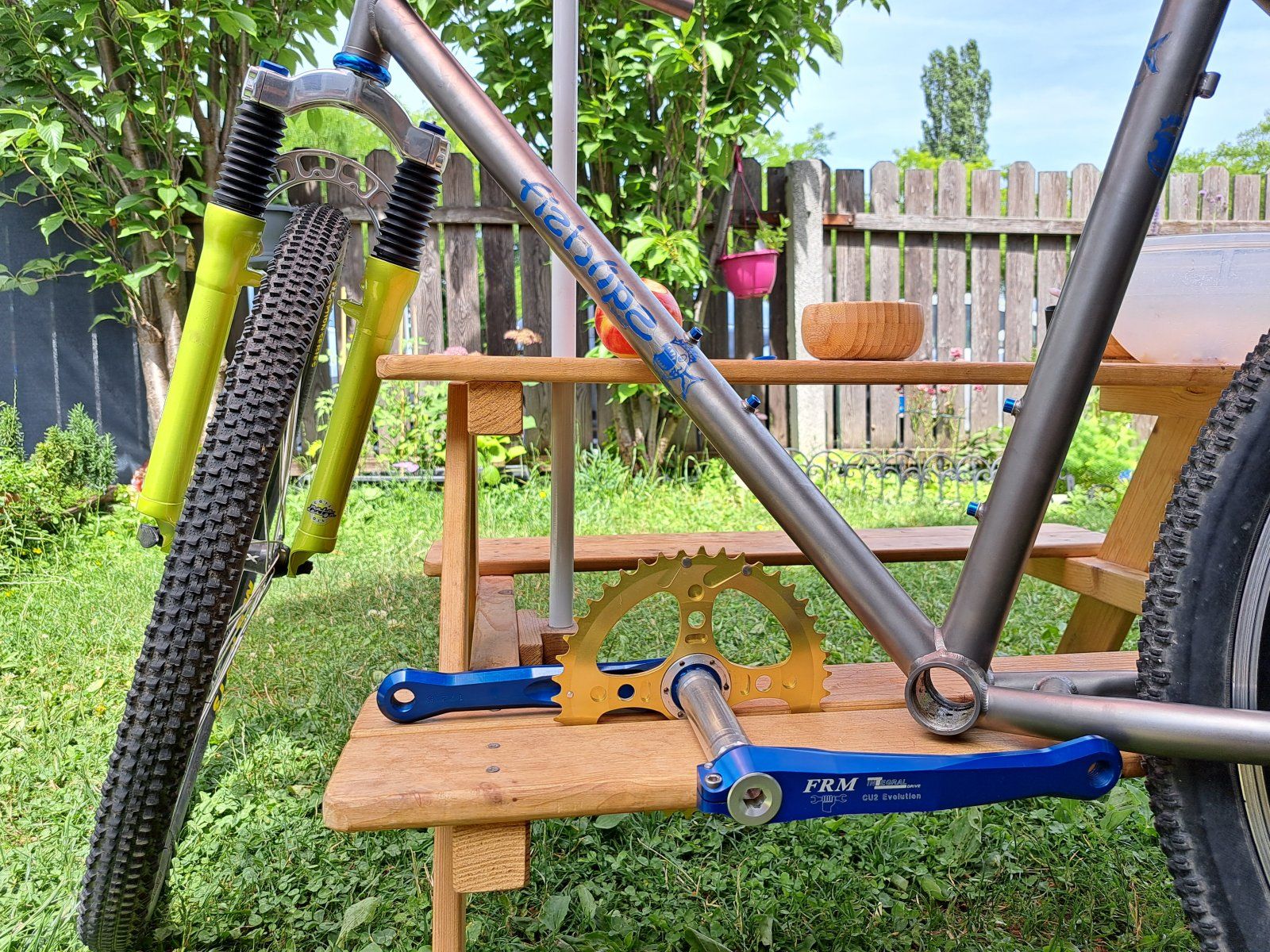

Heute kam schon das nächste ersehnte Paket an.
Ich hatte ja ne Überraschung bei der Kurbel versprochen... für mich abseits von 4-kant wieder Neuland.
Das Blau passt perfekt :love:
Als Lager gibt es entweder ein gebrauchtes FRM oder ein neues Race Face. Ich tendiere zu Letzterem, werde aber noch die Gewichte vergleichen.
LG
Chris
Die gab's auch mal in Blau? :love:
Willst Du die 1x fahren? Sehr schick.
Hi,
Nein, eigentlich 3fach. Die gezeigte ist für 2x9. Bekomme ich das hin mit der ST-M952?
Ansonsten ist der Plan aber eh, auf 3x umzubauen.
Einziger Wermutstropfen: ich habe die gleich 3mal, noch einmal in Orange und einmal in grau. Beide 175mm. Nur die blaue hat 172,5mm :lol:
Die Z2 ist einfach eine Wucht!
Die Spacer kommen aber noch weg?
Ja, letztendlich schon, aber ich muss erstmal abstimmen...
Ich würde sagen, dass das alles eine Frage der Begrenzungsschraube des Umwerfers ist (Richtung kleines Kettenblatt).
Wenn Du Dich „verschaltest“, also den Schalthebel komplett entspannst, dann hängt schlimmstenfalls der Zug durch, aber durch den begrenzten Umwerfer bleibt die Kette auf dem „mittleren“ Kettenblatt.
So ungefähr hab ich das gemeint. Mal schauen, wie das funktioniert...
Macht man das nicht anders herum, indem man am Shifter die Schaltstufe zum großen Blatt durch die Begrenzung des Umwerfers sperrt? Dann gibts kein Verschalten oder durchhängenden Zug.

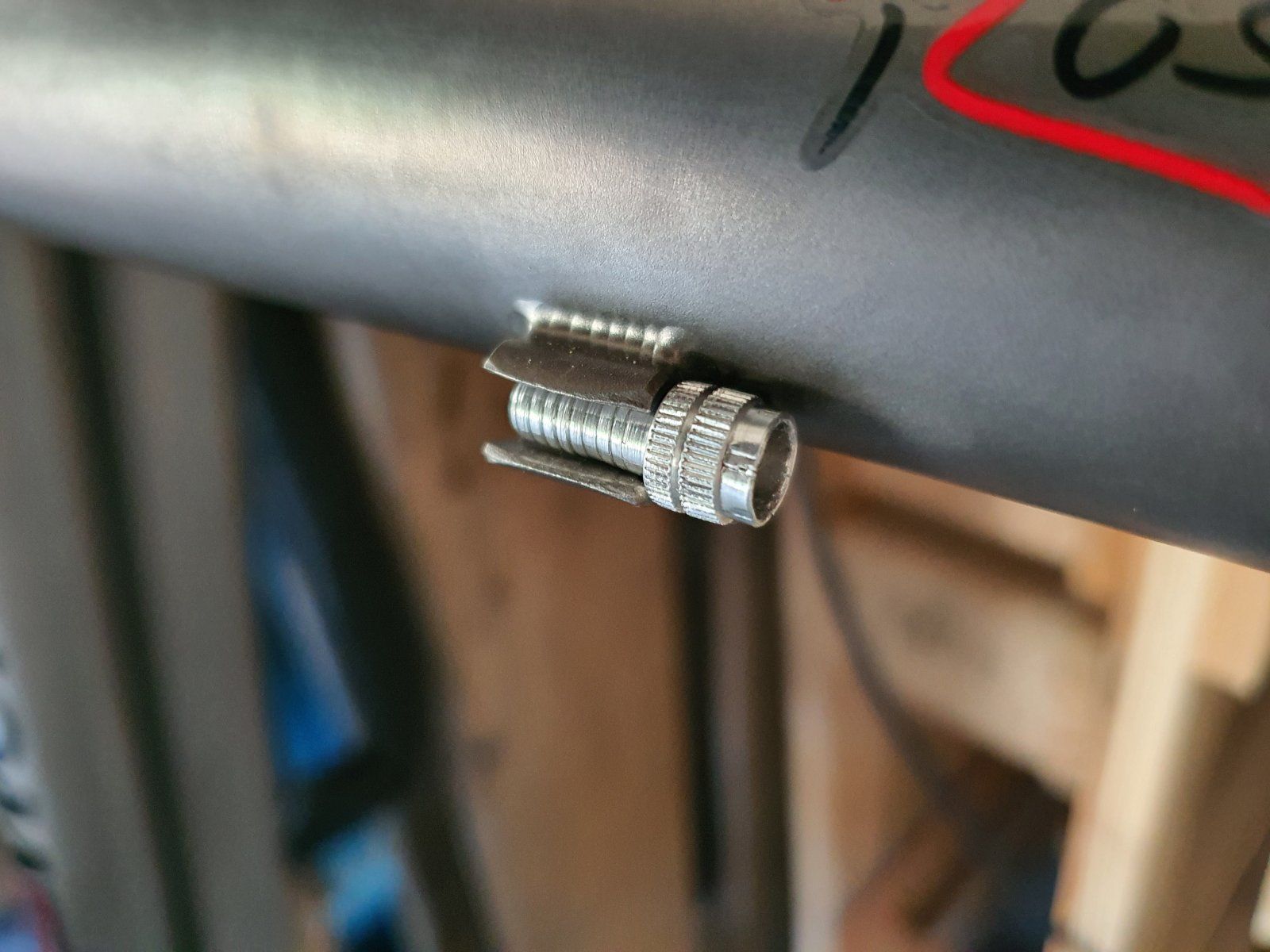

Allerdings sind die Dinger tatsächlich ca. 1/2g schwerer als die Alu-Einstellschrauben im oberen Tütchen.
Meine Idee daher -deswegen habe ich sie auch mitbestellt: das Gewinde auf 5,3(-)mm feilen, dass sie in die Leitungsführung passen. Das spart tatsächlich Gewicht, dass ich anderswo 10.000fach wieder draufgepackt habe :lol:
Und dann hat Holger tatsächlich noch was für mich :love: damit könnte ich dann wohl 3 Räder mit Anschlägen versorgen :D

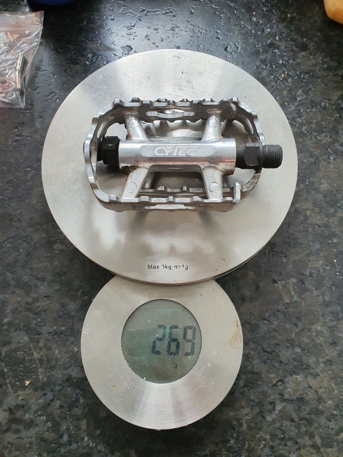

Und dann bin ich in ner Kiste über diese wahrscheinlich Billigpedale gestolpert, die aber n interessantes Gewicht haben:
Man stelle sich vor, dort jetzt noch ne Titan-Achse rein...
Öffnen würde ich sie ohnehin gern mal. Aber wie?!
Ist das nur reingepfropft?
LG
Chris
Will sagen: mit einem sehr dünnen heraushebeln?
Gut, da hab ich etliche. Zwar nicht durchsichtig, aber Elektriker :D

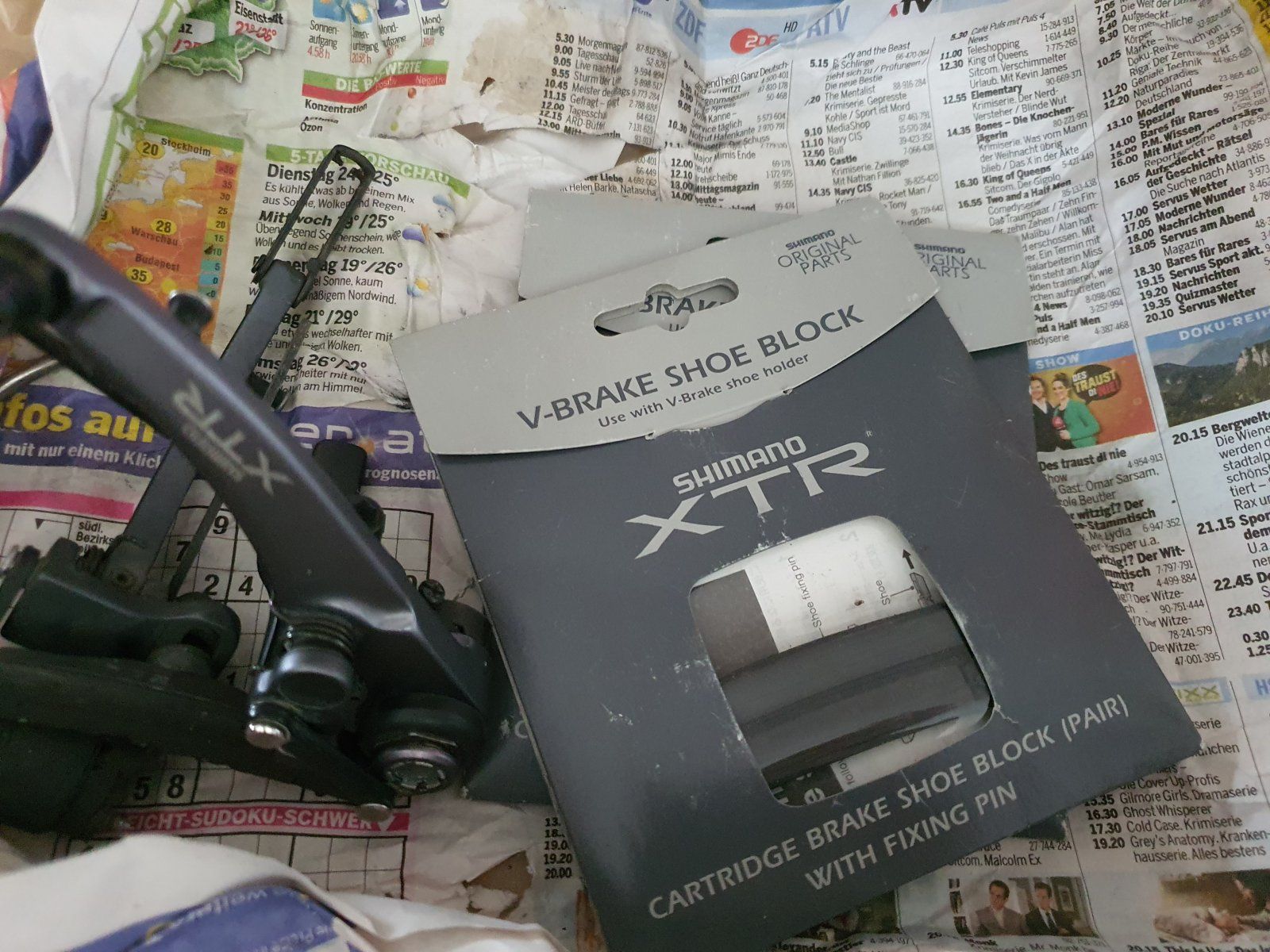

Beim Raussuchen der V-Brakes stellte sich heraus, die gehören nochmal ordentlich geputzt. Und: die Klötze sind komplett runter.20230624_160838.jpg
Noch n bisschen, und da wäre mit dem Halter gebremst worden!
Gut, dass ich von den etlichen, die ich mal hatte, noch genau ein Set v+h aufgehoben hab...
Hoffentlich tun die es noch :D
Die fressen gerne die Felgen auf.
Hatte einmal Shimano Beläge und nie wieder gekauft. Fühlen sich neu schon wie sehr feines Sandpapier an.
Entweder Kool Stop oder Jagwire.
Hatte vor langer Zeit welche für 3€/Paar, made in Taiwan. Sahen den Jagwire sehr ähnlich. Wer auch immer der Hersteller war.
Viel weicheres Gummi und längere Lebensdauer der Felgen. Auch bei Regen. Waren vielleicht etwas schneller durch, aber für 3€.....?
Vollzogen: Akkuschrauber, Feile, Schmirgelpapier und Messschieber. Et voila
