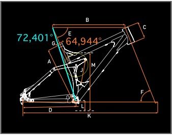

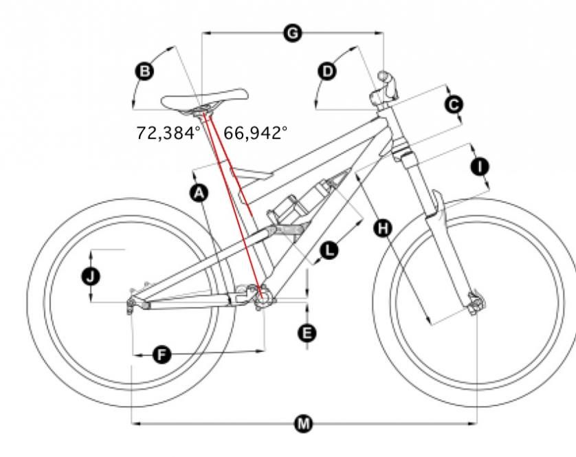

Danke für eure Antworten.
Ich habe die Beiden Winkel (Sitzrohrwinkel und Sitz-Tretlagerwinkel) mit einander verglichen. Stellt man den Sattel auf Lenkerhöhe, so ergeben sich nahezu identische Winkel zwischen Sitz und Tretlager (ca. 72,4°). (im vergleich zum Torque Vertride - 180mm Vorne)
Der Vergleich zum Torque Alpinist (160mm Vorne) ergibt folgendes Bild. (Türkis: Square, Gelb: Alpinist).
Wie wirkt sich ein flacherer Winkel auf die Kraftverteilung im Rahmen aus? Entsteht da eine größerer Hebelwirkung bei einer senkrecht auftretenden Kraft auf den Sattel?
Ist dieser unterschied (bei dieser Sattelhöhe) in der Praxis wirklich spürbar?
(Bilderbasis: Ghost Katalog 2009, Canyon Homepage)

Du musst halt gucken wie weit du Sattel ausziehen musst. Bei dem Auszug wie auf deinen Skizzen macht es einfach keinen Unterschied.
Ziehst du bei dem Square den Sattel weiter aus wandert der halt sehr schnell nach hinten durch das flache Rohr. Bis zu nem bestimmten Punkt kann man das ja noch durch verschieben des Sattels kompensieren, irgendwann ist damit natürlich schluss und du kommst immerweiter nach hinten.
Wie sich der Winkel auf die Kraftverteilung im Rahmen auswirkt ist doch Sache des Entwicklers, oder kannst du mit der Information irgendwas anfangen? Die Annahme, dass die Konstruktion hält sollte doch reichen oder?
