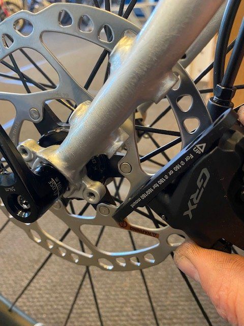

Hallo,
ich habe hier ein Gravelbike mit FM-Aufnahme an der Gabel und eine Shimano GRX FM-Bremse, 160mm Scheibe.
Gibt es dafür Adapter? Der Originale von Shimano passt nicht, habe jetzt auch schon einen Fehlversuch beim Bestellen...
Ich muss da irgendwie 20mm überbrücken?
Und was ich auch noch nie gesehen habe, dass die Bremse an der Gabel von vorn durchgeschraubt wird, ist ja auch kein Gewinde drin?
Danke!

Kein Problem: Nimm einen FM-FM+20-Adapter für hinten. Gibt's von allen Herstellern, demnächst auch von uns.
Deine Gabel ist ja genau gleich konstruiert wie ein FM-Hinterbau.

Ja, der hintere geht, da sitzen die Beläge aber nicht so schön passgenau wie hinten, aber so wird es dann wohl sein müssen. Danke, ich war mir nicht sicher, ob es was perfekteres gibt.
