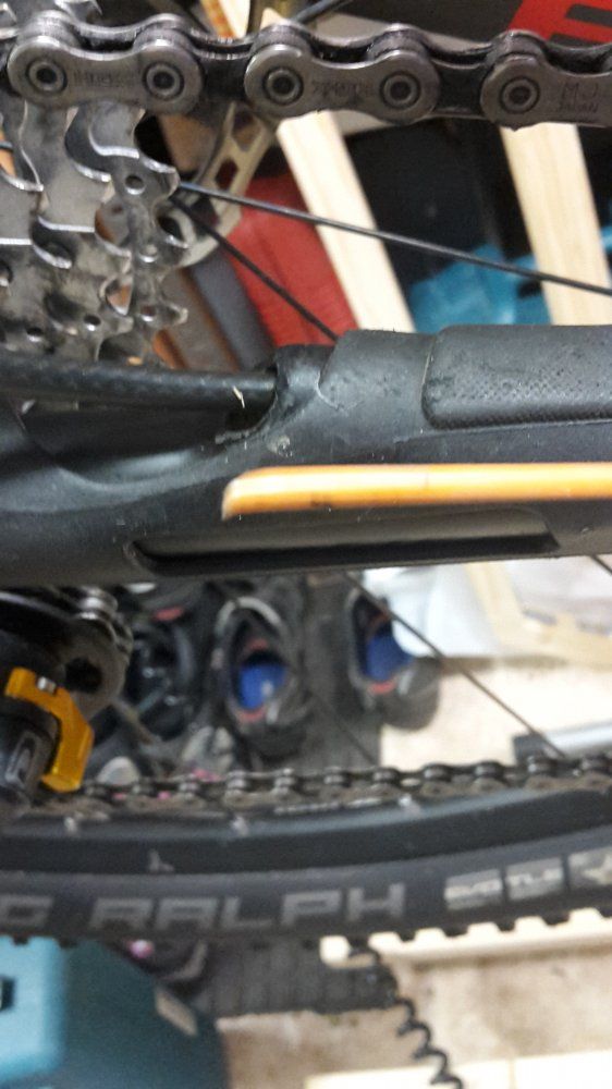

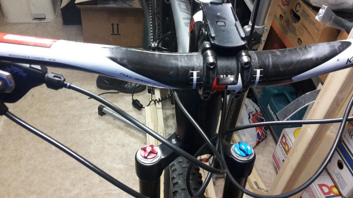

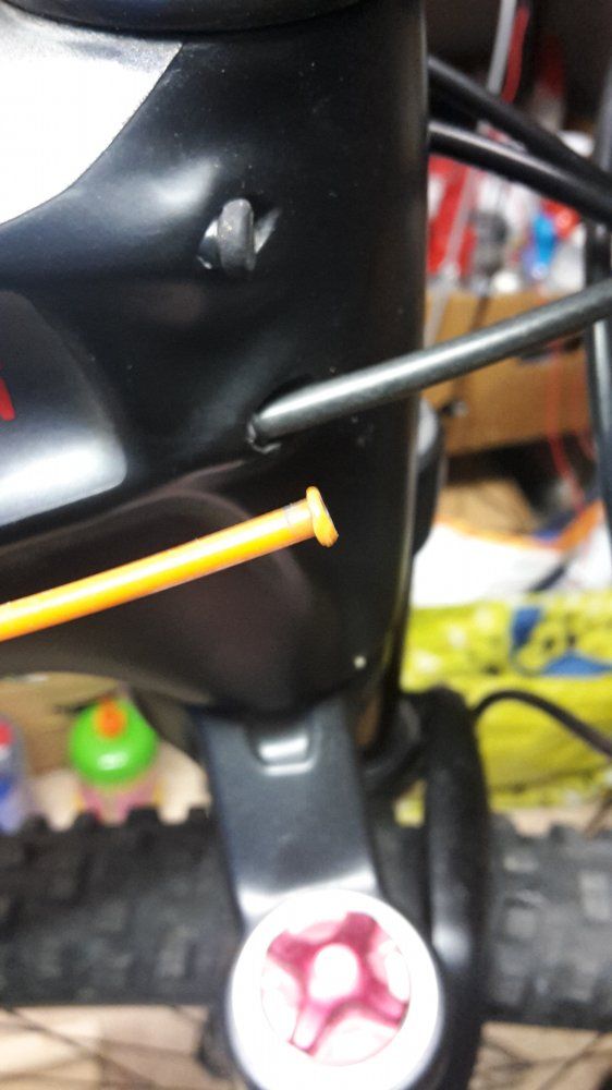

Habe den vorhandenen Schaltzug an der Schaltwerkseite in den neuen Liner mit Sekundenkleber geklebt. Später konnte ich von vorn den originalen Liner mit samt dem Zug und dem neuen Liner bequem einziehen. Das obere Ende des Liners habe ich, getreu dem alten, einen kleinen Kragen verpasst. Auf dem alten kam noch eine kleine Aluhülse/Spacer zum Vorschein, diese habe ich als Anschlag im Loch vom Steuerrohr verwendet. Hinten noch den überstehenden Liner gekürzt und die Beiden Aussenhüllen und den Zug erneuert. Das Ergebnis - das "Schalt-Erlebnis" ;-) ist auf jeden Fall verbessert worden. Was ich jetzt weiß ist, das der größte Widerstand vom Weg Aussenzug Shifter zum Steuerrohr kommt. Da haben wir früher die Züge über Kreuz, vom rechten Griff zur linken Rahmenseite verlegt. Hier bleibt der Zug auf der gleichen Seite und der Bogen ist deutlich zu klein.
Anbei noch Bilder vom original Liner und der Verlegung.
