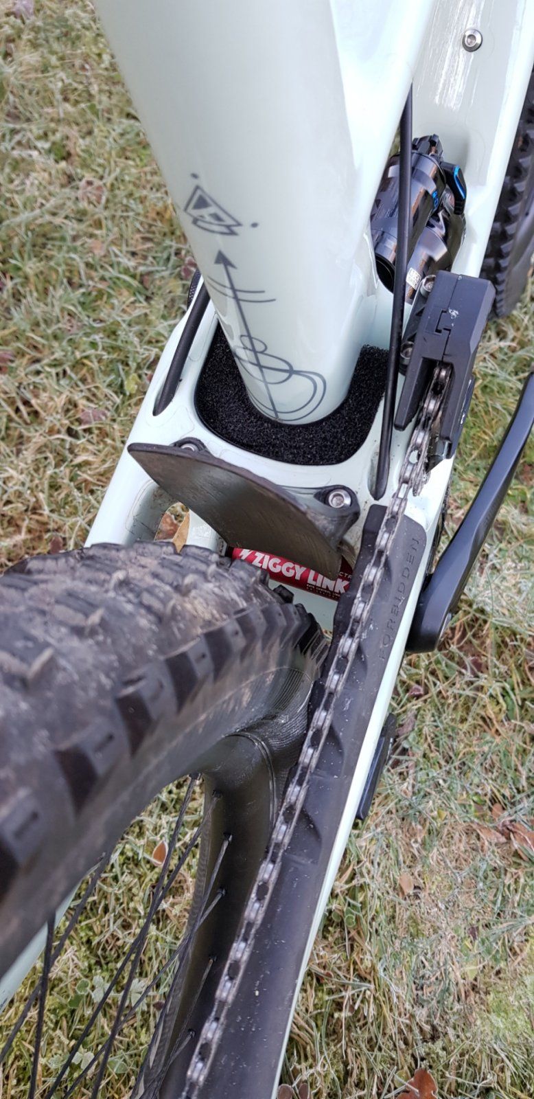

Ich glaube bei Leuten wo an den Stellen zuviel Lack war, hat es dann ordentlich geknarzt etc. Das tut es bei mir nicht, und meine Washer sind auch leicht angelaufen. Von daher denke mal in Ordnung.
EDITH:
Hatte dein Bild mit dem Posting nicht gesehen zunächst. Ja, da stehts ja auch. Wenn es knarzt dann kann man die anderen Washer nehmen...
EDITH:
Ja, bei mir war das der Fall. Das knarzen war teilweise echt übel. Aber mittlerweile beseitigt.
