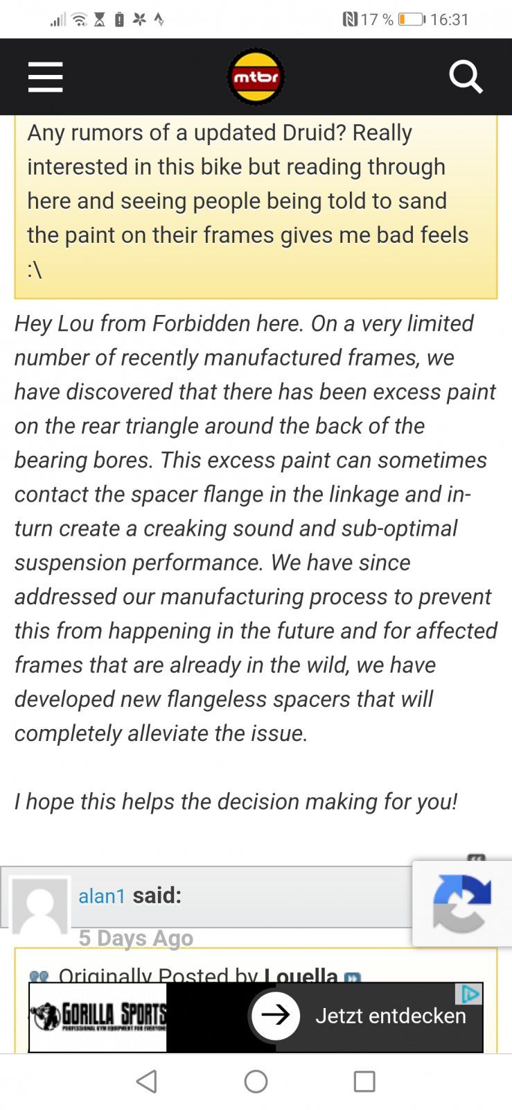

Beim ganzen zerlegen, drüberschauen etc. ist mir aufgefallen das so ein Mini Lager unten in der Rolle der KeFü einfach mal komplett fest war. Hatte mich über Schleifgeräusch gewundert seit heute. Zum Glück noch gangbar gemacht bekommen und wieder mit Fett vollgepumpt. Da drehte sich zunächst garnix mehr, auch nach einigem Bremsenreiniger Bombardement.
Müsst ihr mal ein Auge drauf halten.
Ich habe heute exakt das gleiche gemacht wie du 😁. Mir ist dabei aufgefallen dass die 2 Washer die den link mit dem Hinterbau verbinden schon gut eingelaufen sind und den Lack vom hinterbau schleifen. Auf mtbr bin ich dann auf einen Beitrag gekommen dass das wohl bei einer charge auftritt und forbidden daraufhin Washer ohne diesen "Kragen" liefert falls man einen solchen Rahmen erwischt hat. Mal schauen ob ich die Teile bekomme. Alternative ist es den Lack dort mit Feinem Schleifpapier abzutragen...
