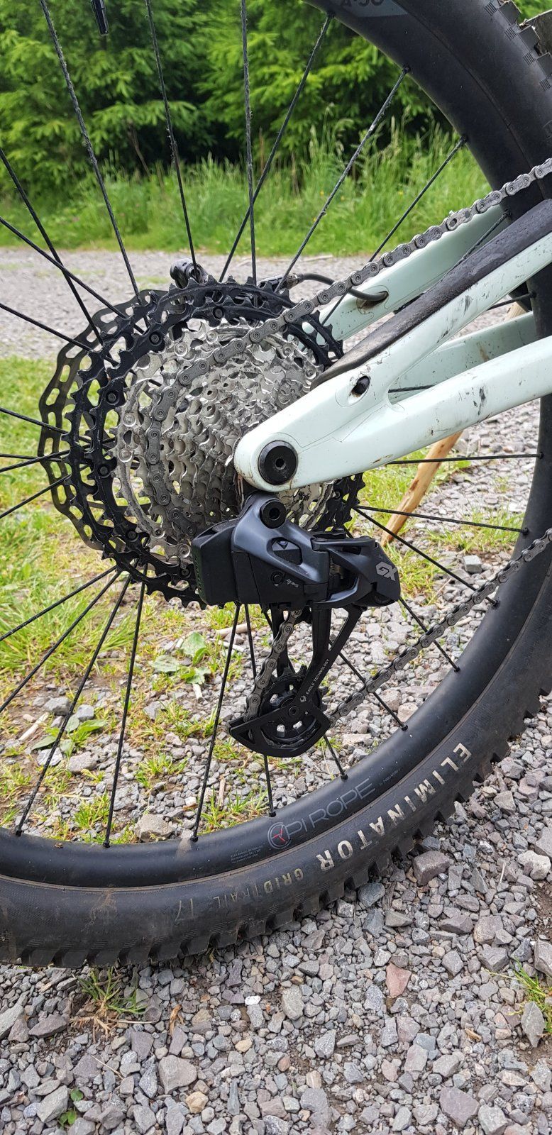

Umm mal das Thema Umschlingung nochmal auf den Tisch zu kriegen. Ich habe weniger das Problem vorne zu wenig Umschlingung zu haben als mehr hinten auf dem 10er Ritzel. Egal wie weit ich die B-Tension Schraube vom Schaltwerk auch rausschraube und damit vielleicht 1-2mm mehr Umschlingung um die Kassette erreiche habe ich immer das Problem wenn ich in dem Gang feste reintrete die Kette durchrutscht. Gut, die Kassette hat auch schon bessere Tage gesehen. Aber die Kette ist neu!
Meine Frage wäre jetzt: Haben viele Leute das Problem? Sollte ich deswegen wirklich auf eine 11-52er Kassette wechseln oder kann es wirklich nur an der verschlissenen Kassette liegen? Ich bin den gesamten Winter (mit viel Muckies) auf der Kassette mit einem Smarttrainer/Hardtail unterwegs gewesen bevor ich den Druid Rahmen gekauft habe und habe nichts negatives bemerkt.
Wenn du ne alte recht abgenutzte kassette mit ner neuen kette paarst rutscht sie durch auch wenn die alte kette nicht durchgerutscht ist.
Ich kann nicht beurteilen ob es bei dir so ist aber wenn die alte kette über der verschleißgrenze war halte ich es für wahrscheinlich.
Kann sein das sich das legt wenn die neue kette etwas ausleiert.
Das durchrutschen mit neuer kette/alter kassette hatte ich auch an bikes mit normaler kettenlinie, das druid ist evtl noch etwas anfälliger dafür.
Bei meinem alten bikes war die letzte kette auf 0,6% verschleiß und die neue ist dann auf dem kleinen ritzel erstmal durchgerutscht.
Ich frage mich halt wenn das Druid da genrell wegen der geringen Umschlingung anfällig für ist, eine 11-52er Kassette von z.B. Garbaruk auch noch günstiger und leichter ist oder wie die Rotor auch noch eine gute Abstufung hat. Sollte man sich das mit 10-52 gar nicht erst antun?
Klar ist aber dank deinem Beitrag schonmal das ich schnell eine neue Kassette brauche :D
Frage ist jetzt nur noch welche...
Also ich hab, nach mittlerweile einigen Ketten die ich schon am Druid durch hab das Gefühl, es rutscht nur mit ner neuen Kette ne zeitlang durch am Anfang.
Als die Ketten eingefahren waren, hatte ich nie mehr das Problem.
Wie das zu erklären ist...keine Ahnung 🤷‍♂️

Ich würde mir das so erklären:
Die Kassette ist durch eine gelängte Kette verschlissen, also die zähne haben sich an der flanke abgenutzt an der das kettenröllchen anliegt, jetzt ist der abstand zwischen den Flanken am Zahn größer, also angepasst an die z.b. 0,5% gelängt kette.
Wenn man jetzt eine neue Kette mit kleinerem abstand zwischen den röllchen, weil nicht verschlissen, drauf baut leigen die Röllchen nicht richtig an den zähnen an.
Bei meinem alten bike hat sich das auch gelegt nach einigen touren, aber es ist eigentlich ein zeichen dafür das die ritzel abgenutzt sind.
Ich fand es erstaunlich das das schon bei 0,6% verschleiß aufgetreten ist, da gehen manche verschleißlehren ja gerade rein.
Ich werde in zukunft die kette wechseln bevor sie die verschleißgrenze erreicht hat.

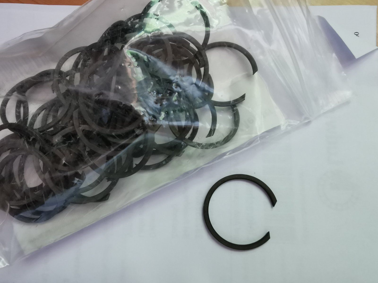

Hast du mal überlegt da einen Sprengring zu setzen statt der Schraube? So wie beim original oder beim Prototyp nicht möglich gewesen?
U asked for it - I delivered!
