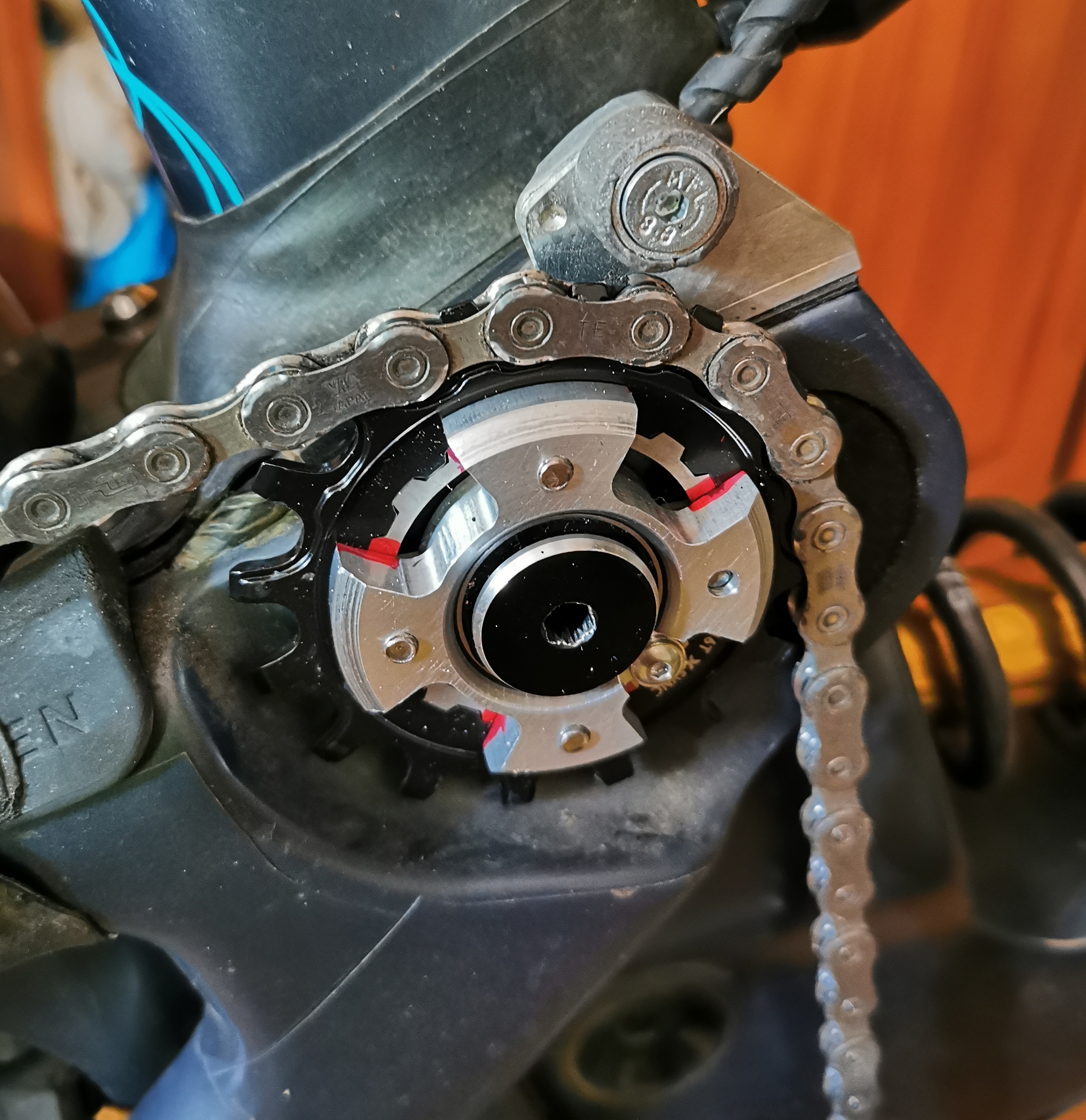

Ich würd das Ding auch nicht neu erfinden. Der wird auch nichts anderes gemacht haben als sich auf Thingiverse oder Prusa3D zu bedienen. Da gibt es einige normale Chainguides. Da kann man drauf aufsetzen und das Teil was den Slider hält kann man schnell mal zeichnen. Gilt nur einen guten Slider zu haben. Ich gehe mich mal umschauen, Danke für die inspiration @6-6-7
:cooking:
Sag ich ja, son Winkelblech ein bisschen zurecht zu machen um da einen normalen Slider dran zu schrauben ist ja wirklich kein Hexxenwerk. Aber wenn ich eine STL hätte dann könnte ich endlich mal sinnvoll was aus Titan drucken. Habe da noch "einen gut" bei jemandem. Zumal das aus PETG oder ASA auch haltbar genug sein dürfte.
EDIT: @magura_newton sehr schön gemacht btw. Respekt! Finde der Oneup Slider ist auch einer der schönsten.
Finde ich optisch auch am schönsten. Leider kostet das "Top Kit" für den Chainguide einzeln schon 18,50 ohne Versand. Das ist für mich also keine Option.
Wäre da nicht so zimperlich an deiner Stelle wegen des Gewindes. Lass doch die KeFü als Führung beim Bohren und Schneiden drauf, dann hast du etwas mehr Führung als ohne. Wenns nix wird mit helicoilen, dann kannst du immer noch eine Alubuchse mit einem kleineren Gewinde einziehen.
Ooooder, und jetzt kommt der MacGyver raus, helicoilen wird nix und du fertigst statt einer Schraube einfach einen Stift an, in den du oben ein Loch bohrst. Den setzt du dann in das defekte Loch ein, oben machst du einen kleinen Splint rein und befestigst an diesem Splint etwas Sicherungsdraht. Die andere Seite des Sicherungsdrahtes geht dann durch ein Loch, welches du in den Schraubenkopf der oberen Schraube gebohrt hast. So hast du die radiale Stabilität durch die Schraube oben und die seitliche Stabilität durch die Schraube oben und den Stift unten.

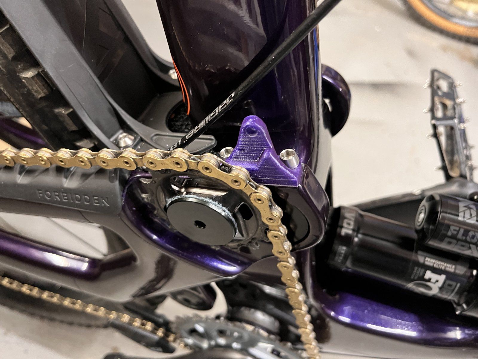

Uhh sehr geil!!! Würdest du die stl teilen? Ich kann dann gerne mal ne Abs like Variante aus dem SLA lassen. Sieht dann sicher noch etwas cleaner aus. Vermutlich ist Pla aber die bessere Wahl. Wie waren deine settings und hast du's schon getestet?
Ich mach das ja alles nur zum Spaß, und damit aus Hobby keine Arbeit wird habe ich bis jetzt noch nie Auftragsarbeiten angenommen.
Sind halt immer unterschiedliche Sichtweisen. Ich möchte mit meinen Designs kein Geld verdienen und erwarte im Gegenzug eigentlich nur das ich keine weitere Arbeit damit habe.
Deswegen stelle ich meine Daten auch immer zur Verfügung. Dann kann sich jeder die Sachen selber drucken oder irgendwo bei Freunden oder online Diensten drucken lassen.
Vor allem habe ich mich dann auch nicht um QC oder andere Probleme zu kümmern und es bleibt eine "Beta" für die ich keine Garantie übernehmen muss weil ich es ja nicht verkauft habe.
Für mich die bessere Lösung, das kann man aber auch anders sehen. Wenn man für seine Arbeit das Ding zu designen entlohnt werden möchte, indem man es unter Verschluss hält und dann die Fertigen Produkte verkauft, ist das auch absolut legitim. Aber eben nicht mein Stil.
Deswegen hier dann auch die Daten auf Thingiverse. Bitte beachten, es ist die CC Lizenz die es zur freien privaten aber eben nicht commerziellen Nutzung freigibt. Drucken gerne, verkaufen bitte nicht.

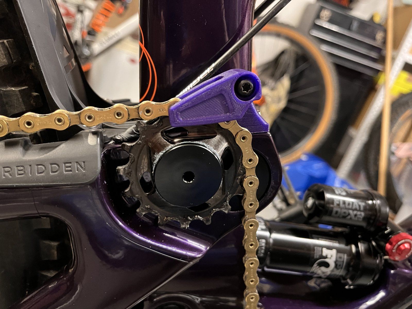

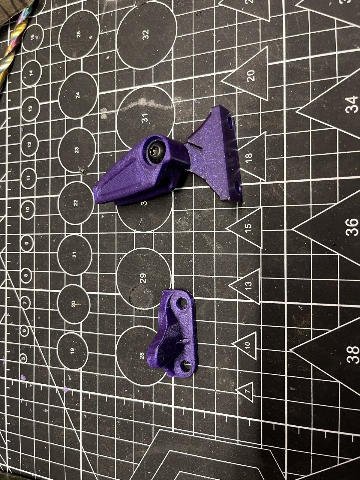

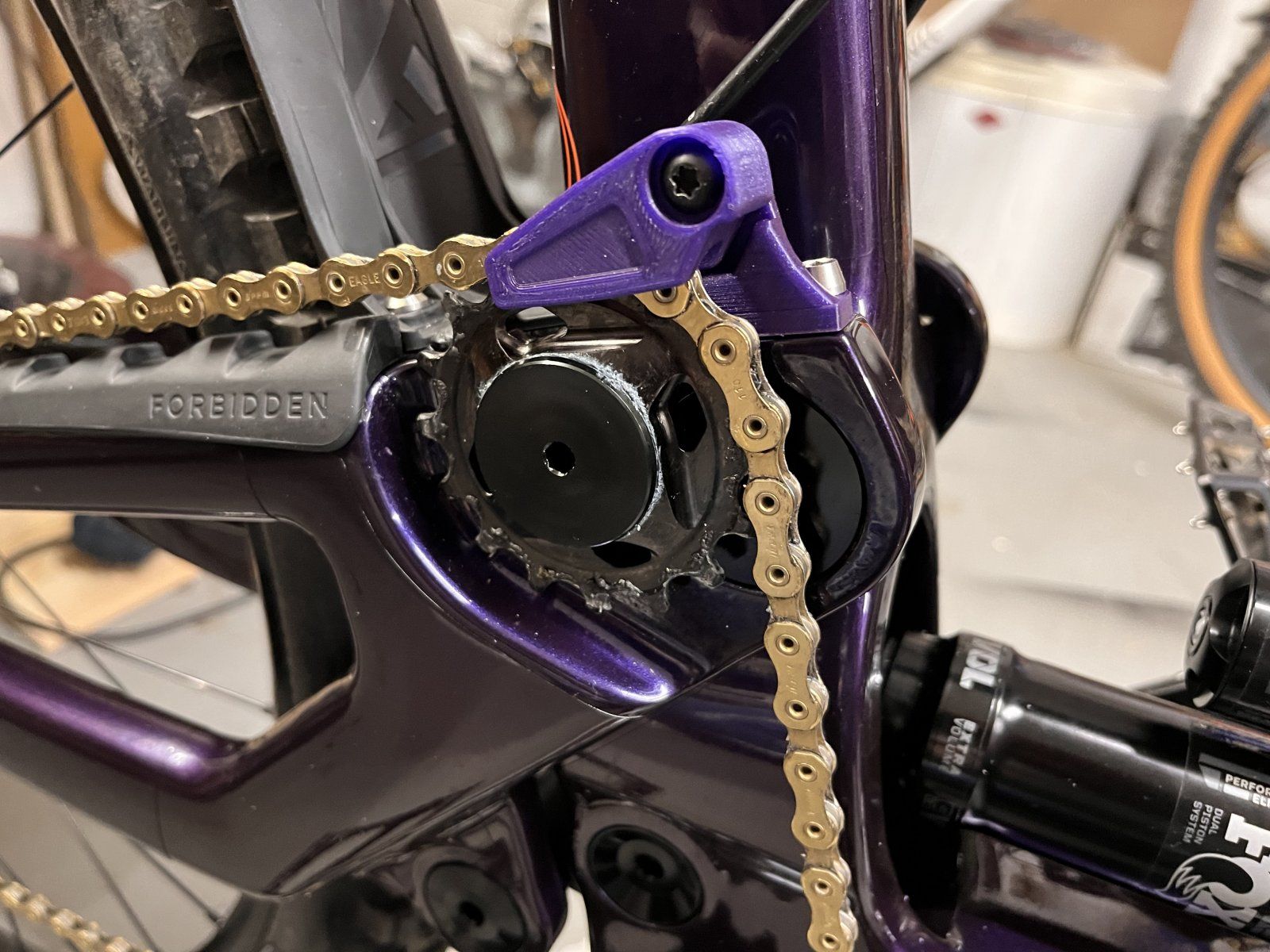

So, der erste Prototyp ist fertig. Werde nachher mal eine kurze Runde damit "drehen" gehen. Sieht noch sehr gefrickelt aus... Weils das auch ist. Berichte, sobald ich paar Höhenmeter draufgehämmert habe 😇
Rückseite
Vorderseite (rot sind Klebemarkierungen)
Montiert
Für die erste Ausfahrt hab ich mal paar andere Schrauben verwendet aus V2A und den Messing Lageranschlag durch eine Flachkopfschraube ersetzt.
KeFü sieht interessant aus 8-)
Hast du mal überlegt da einen Sprengring zu setzen statt der Schraube? So wie beim original oder beim Prototyp nicht möglich gewesen?
Musste improvisieren 😂
Edit: Hab auch nicht den passendne Sprengring bekommen, wobei der platztechnisch da kaum rein geht. Das ist schon fast ein Dünnringlager und ein Sprengring darf nicht auf beiden Lagerringen anliegen, was hier der Fall gewesen wäre. Klar gibt's andere Sprengringformen, ich konnte da aber keinen Beschaffen. Mir gefällt es so auch sehr gut.
UND es ist ein Detail das jetzt einfach mal noch komplett unwichtig ist 🤣 Also, Danke, aber bitte keine weiteren "Vorschläge". Das sind Sachen, die man für einen Prototypen nicht klären muss.
