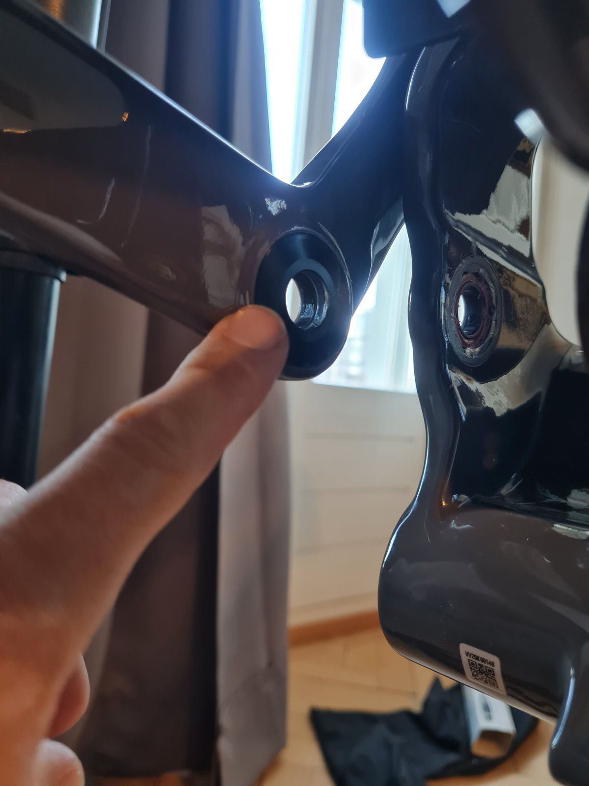

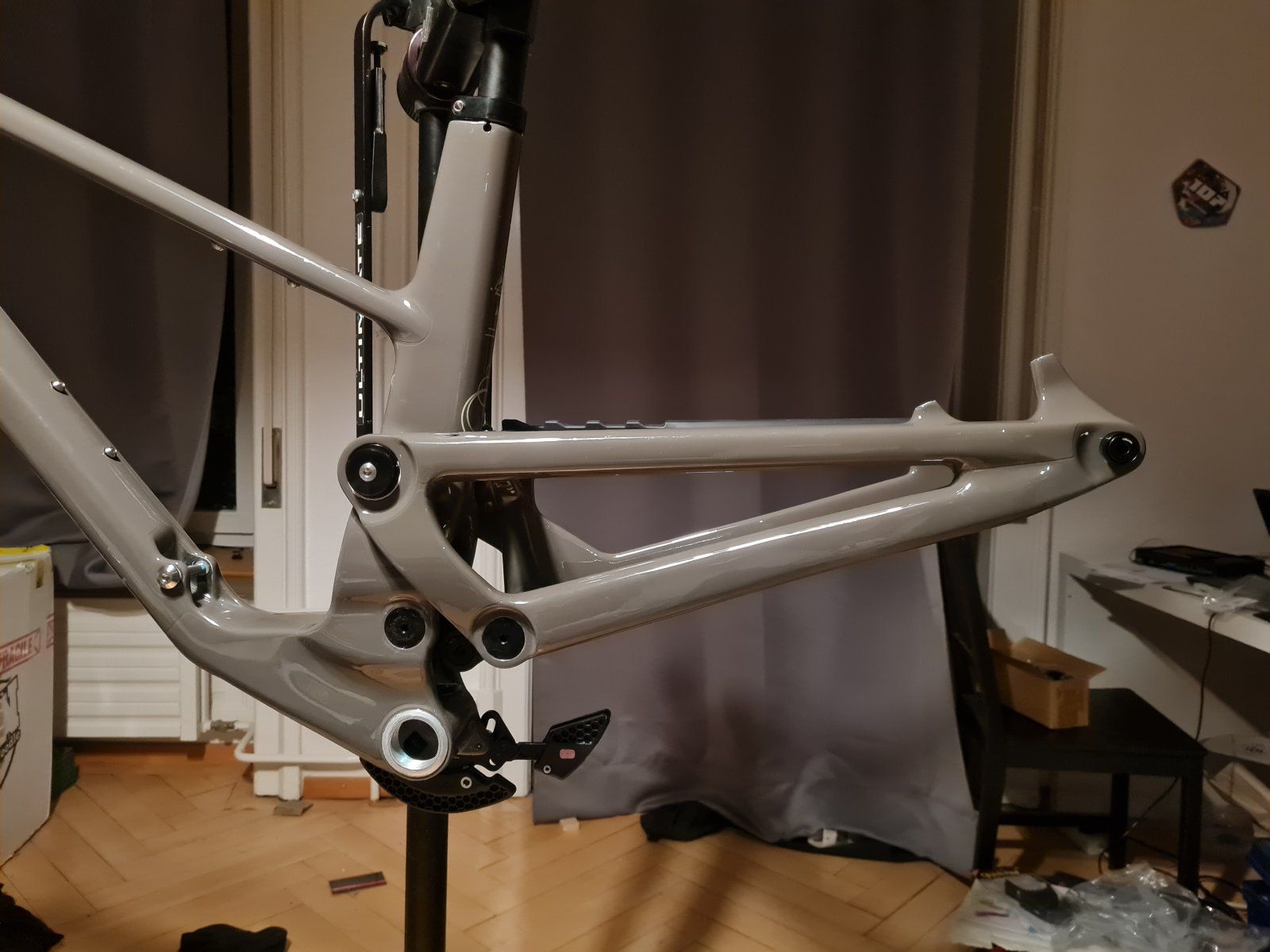

Doch viel wichtiger: Das Druid ist gestern angekommen! Soweit so gut.
Nur ist mir beim entfernen des Dämpferdummy aufgefallen, dass der Hinterbau ab ca 2/3 im Federweg klemmt. (Ca 175mm Dämpferlänge) Normalerweise sollte er ja bis zumindest 155mm (voll eingefedert) weit sauber laufen . ( Ich meine nicht den Fall wenn man zu weit einfedert und der rate control link im 180° Winkel zum Umlenkhebel steht).
Anhang anzeigen 1468140Anhang anzeigen 1468141
Wenn ich jetzt den Bolzen, der Rate control link und Hinterbau verbindet löse, läuft alles sahnig. Es kommt mir so vor, als würde einer oder beide Spacer am Carbon angehen.
hat das schonmal wer gehabt? Irgendwo hier habe ich gelesen, dass es wohl auch Spacer ohne Bund gibt. Waren da diese gemeint? ( Auf der Forbidden Seite gibt es die Teile nicht bei den Kleinteilen)

Ja, bei manchen Modellen/Chargen war an der Stelle um das Lager rum zuviel Lack. Dann kann man bei Forbidden die ohne Bund bekommen. Einfach die mal ansprechen, was sie dazu sagen.
