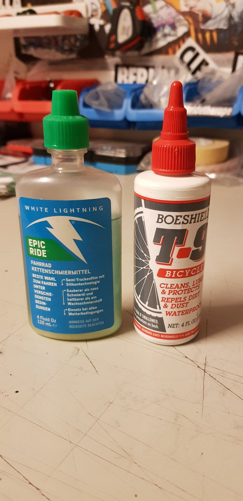

Meine Favoriten, sind mittlerweile:
-Boeshield T9
-White Lighning : Clean Ride oder Epic Ride
Antrieb mache ich nach jeder Fahrt sauber und schmiere dann meist neu.
Wichtig ist, dass der Idler, die untere Rolle der Kefü und die Schaltröllchen frei von Schmock sind.
Dann tritt es sich mit den oben beschriebenen Mitteln sehr smooth.
Mache auch eigtl immer nur Tropfen für Tropfen auf die Glieder. Spart erstens Mittel, und zweitens muss es ja eh auch nur an die Stelle zum Schmieren.
Das White Lightning hab ich übrigens auch erst durch den "MTB Telly" Test geholt. 😉
Im Winter, wenn es hardcore Nass ist, nehme ich aber dann doch eher "richtige" Kettenöle, die länger haften/schmieren.

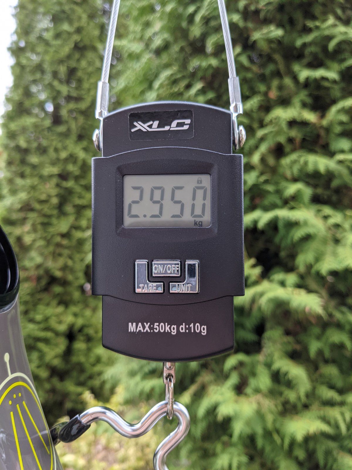

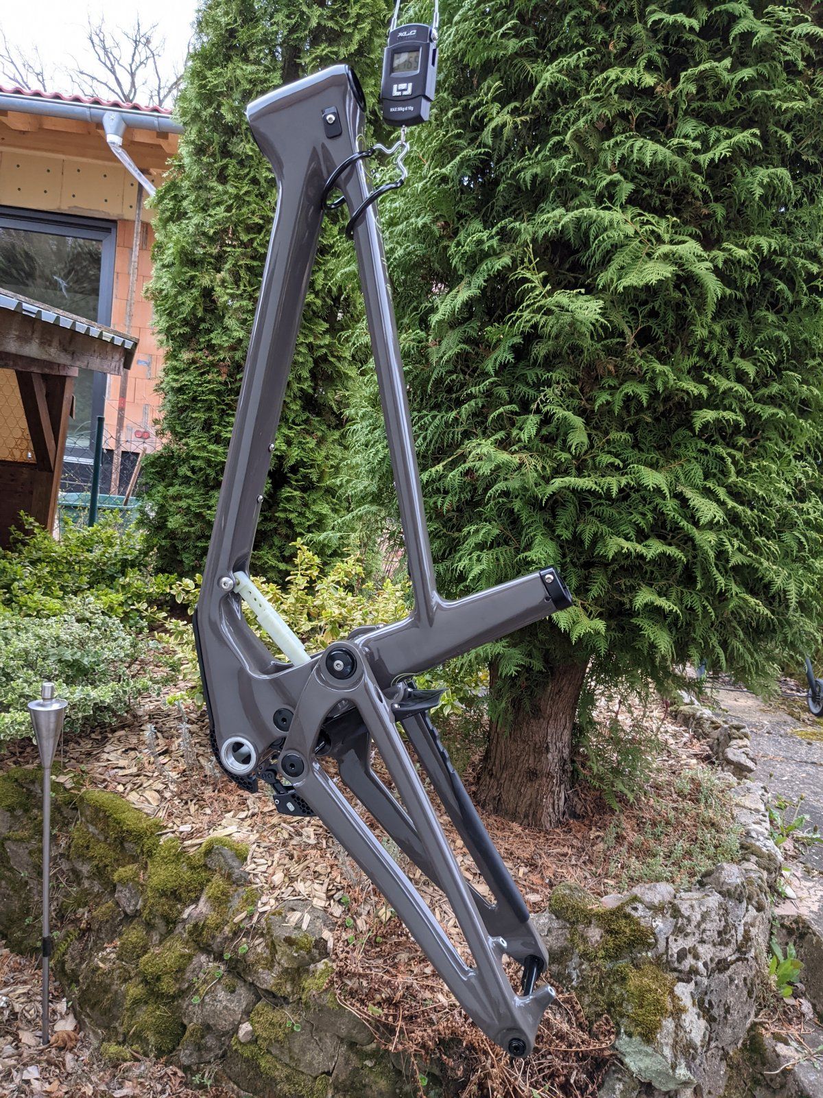

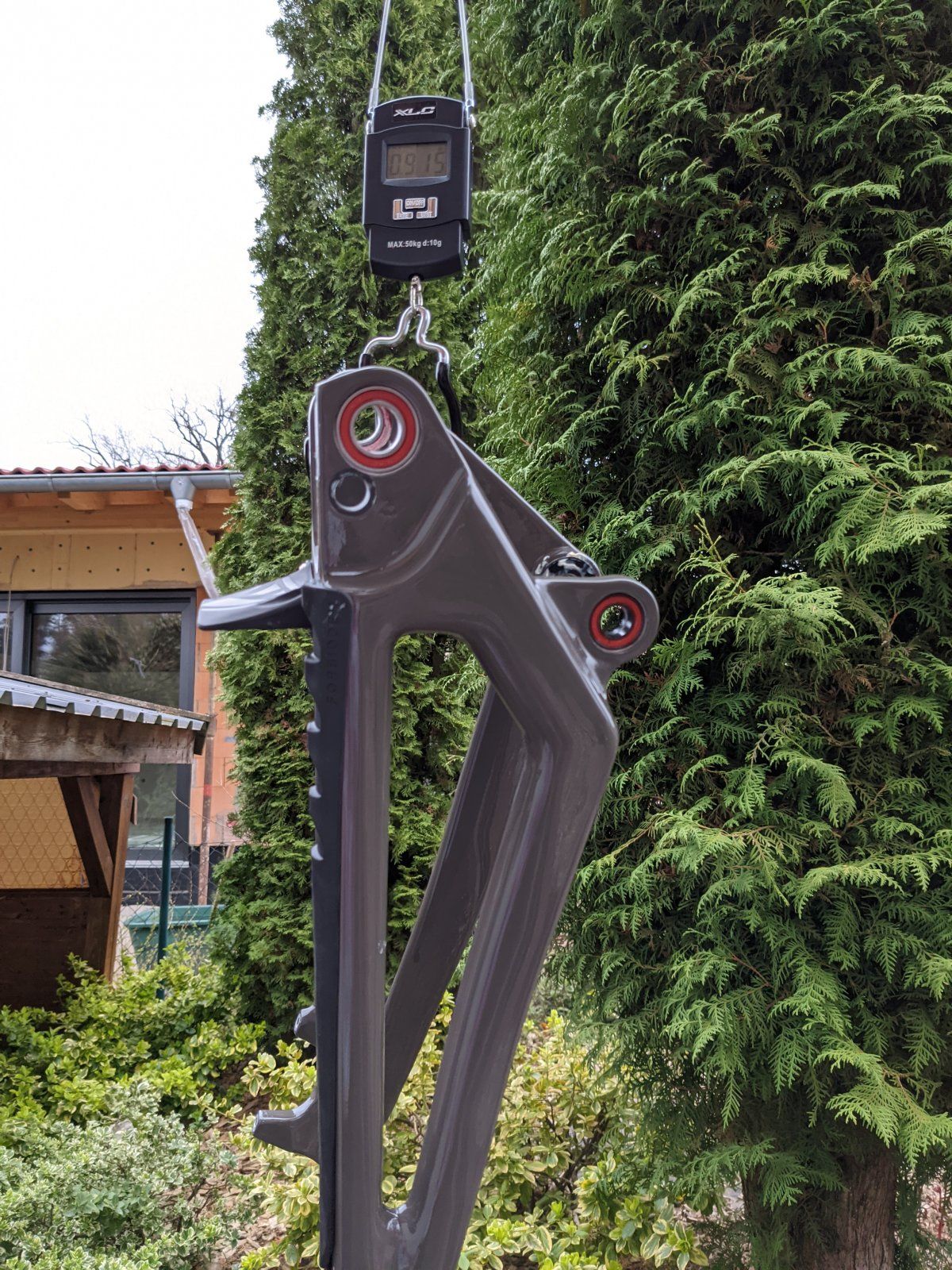

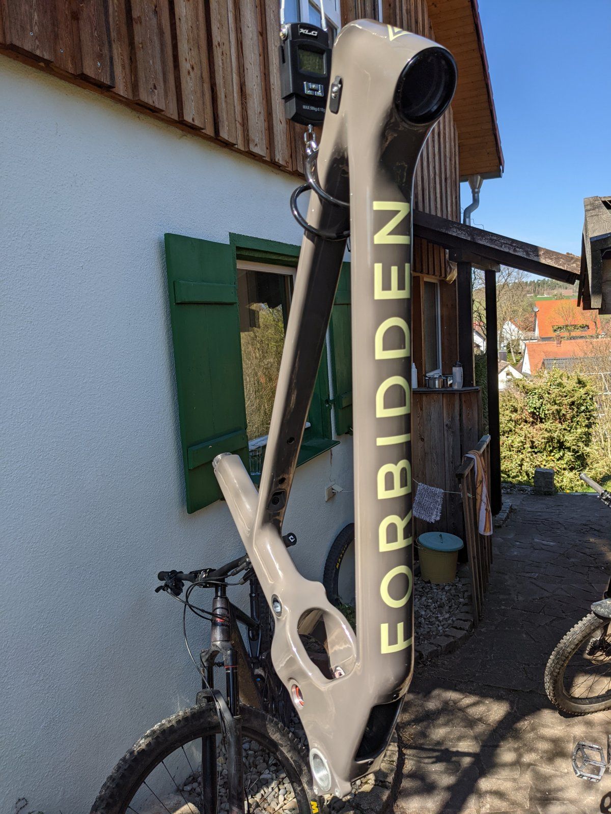

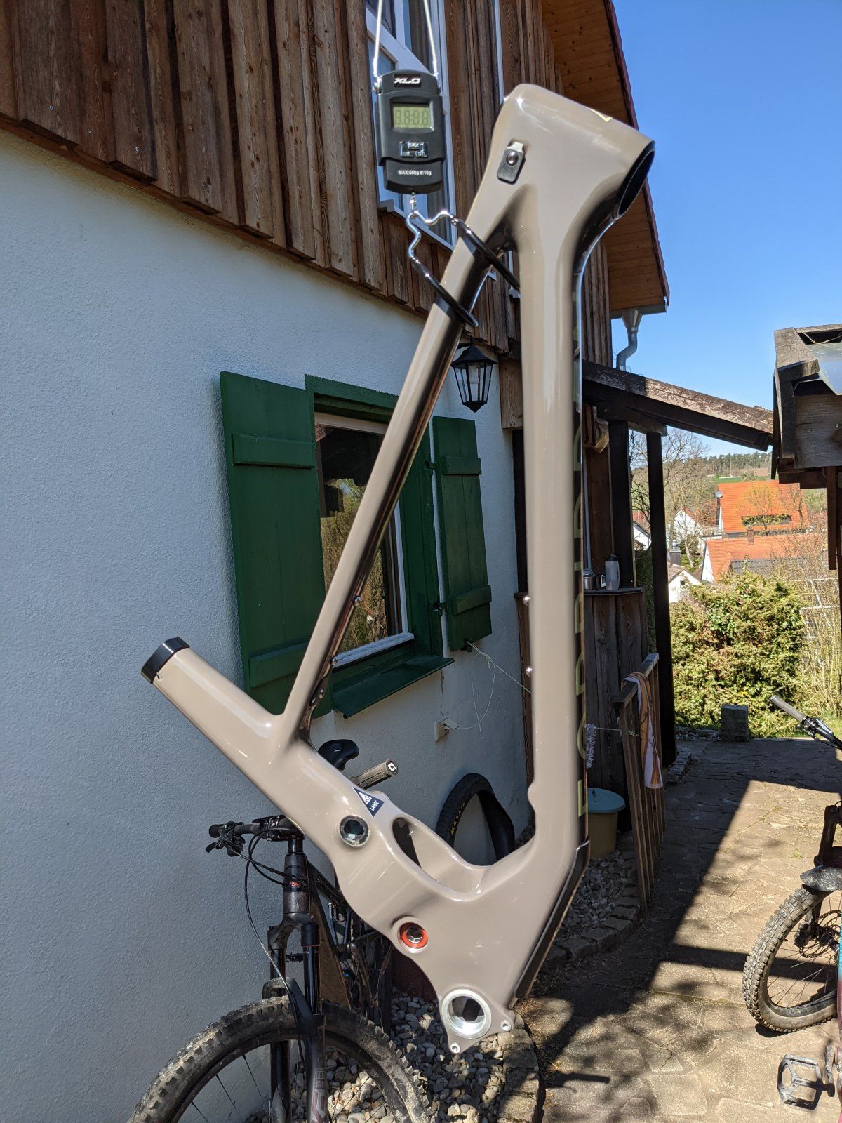

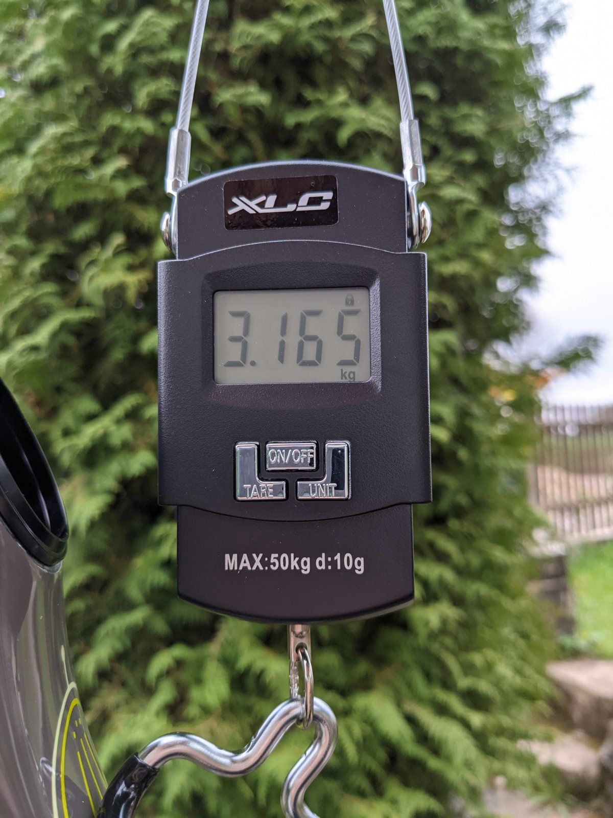

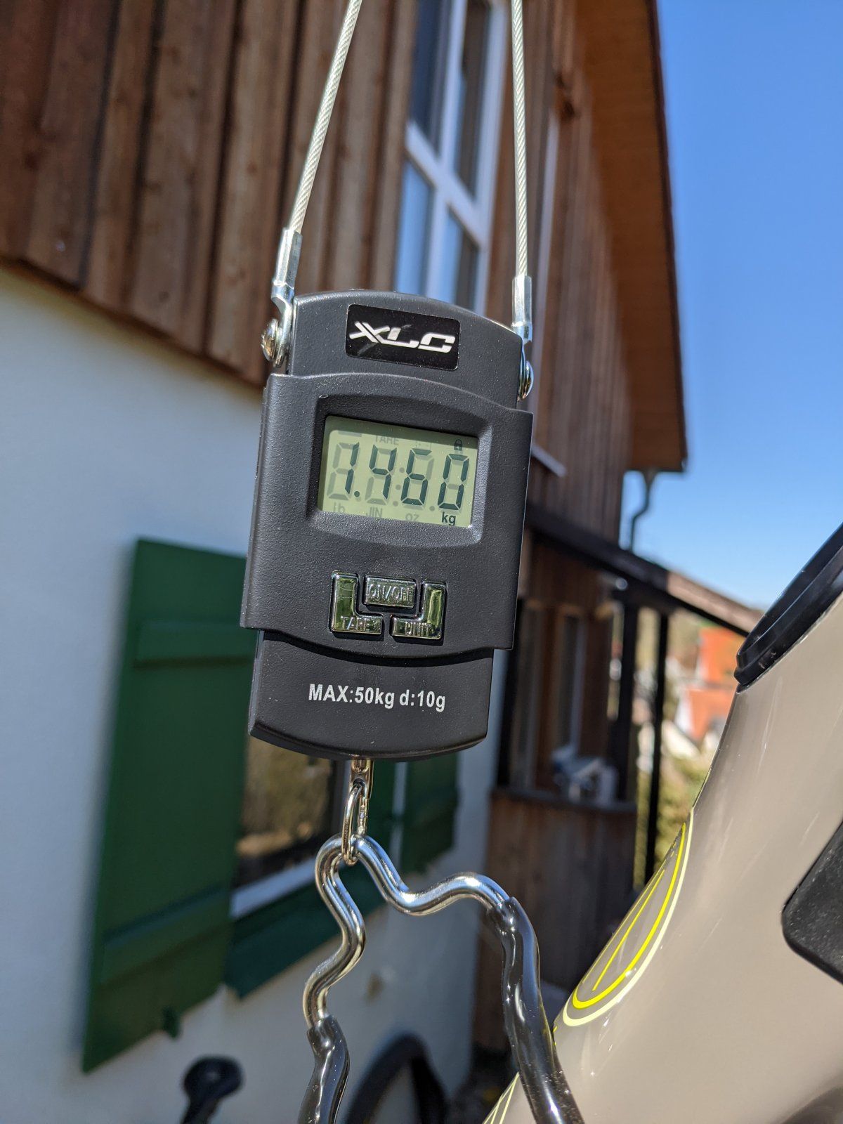

Hat jemand seinen Rahmen mal gewogen? Vorzugsweise L ohne Dämpfer, aber andere Angaben wären auch interessant.
Falls das noch interessant ist. Hinterbaum und Hauptrahmen getrennt. Mit und ohne Führung etc. Ich habe auch den Bash, die Achse und alles andere bis auf die kleinste Schraube gewogen. Wenn da jemand Interesse hat einfach melden.
