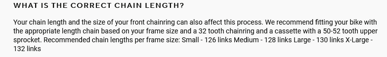

1. Wie ermittelt man die richtige Kettenlänge

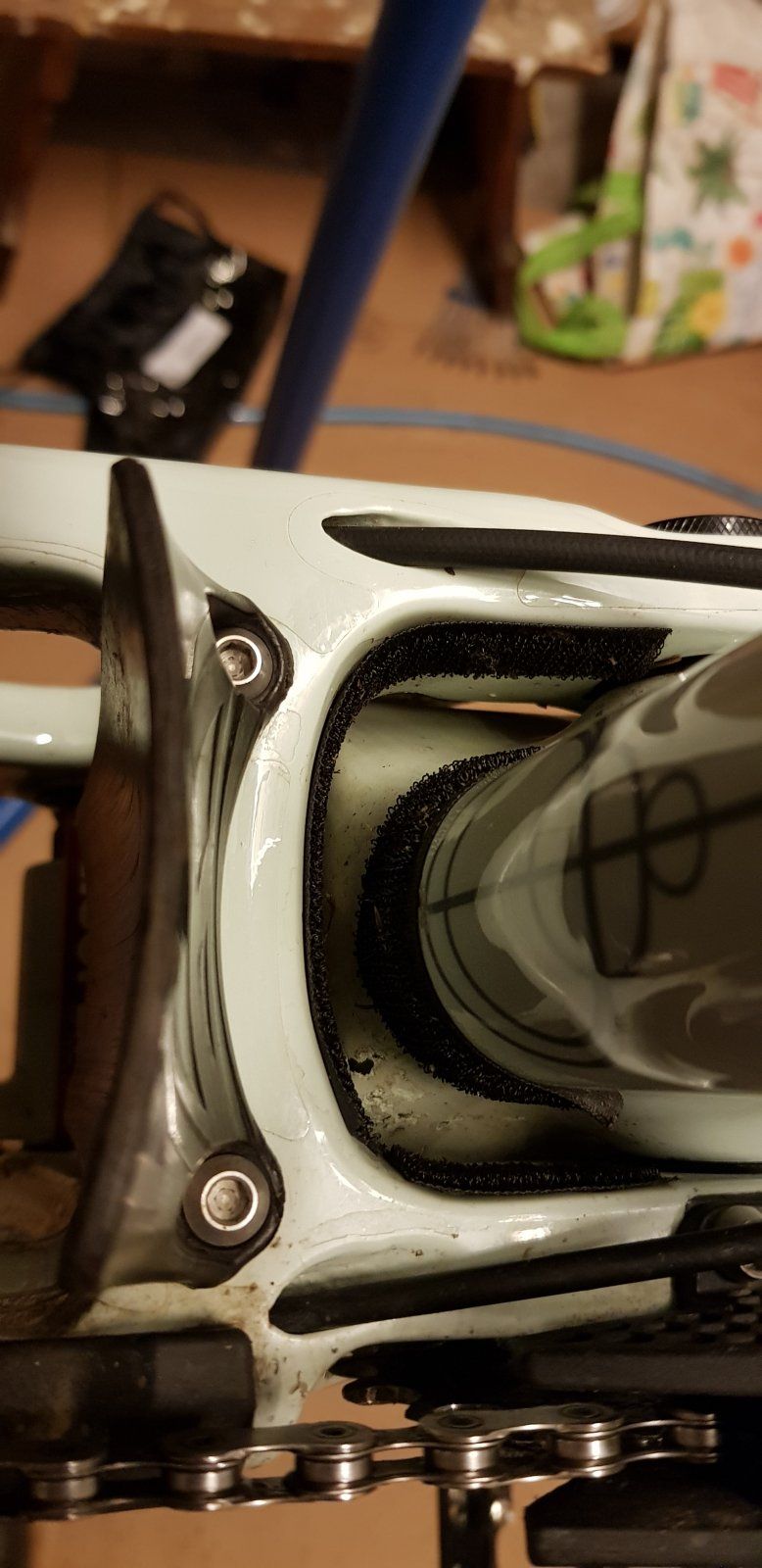

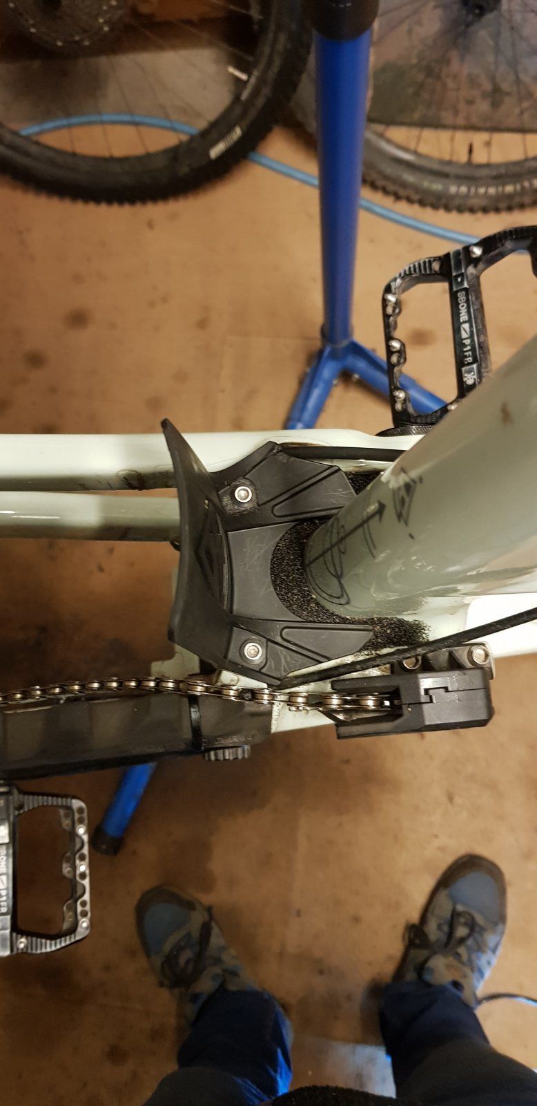

Wie wird der Schaustoff denn befestigt oder hält er von alleine??
Zur Kettenlänge:
Ich fahre eine SRAM 12 Fach Kassette 10-52 , ein 32er Kettenblatt und 2 Schaltungsrädchen von Ceramicspeed mit ein Mal 14 Zähnen und ein Mal 18 Zähnen.
Wie komme ich jetzt auf die richtige Länge?
Wenn du den neuen Fender fährst, dann hält es eigtl so, weil der Fender das Loch bissel abdeckt.
Mit dem alten Fender, kannst du innen das Hakenband von Klett kleben. Das hält perfekt.
Kettenlänge richtet sich nach Rahmengröße, basierend auf einem 32t KB, wie oben verlinkt. Bei anderem Blatt etc. dementsprechend anpassen.
Welche Rahmengröße fährst du?
Dankeschön für die schnelle Nachricht.
Bei meinem M Rahmen benötige ich 128 Kettenglieder. Hat eine SRAM xx1 Kette nicht nur 126 Glieder?
Genau. Du musst dir eigtl. nur 1 Innenglied wo besorgen. Evtl. kann dir ein Bikeshop etc das schenken. Die langen ja ständig Ketten ab und haben was rumfliegen.
1 Innenglied + 2 KettenSchlösser musst du dann quasi nehmen.
Ich kaufe halt immer Shimano Ketten. Die gibt es auch mit 136 Links oder so. Weiss nicht ob Sram das auch hat.
Hat halt den Vorteil, dass man nicht 2 Kettenschlösser so kurz hintereinander hat, was nicht so optimal ist.
Okay dann werde ich das Mal so probieren wenn's so weit Ist 👍 danke
Probiere das mit der Kette erst mal aus. Eigentlich wird die optimale Kettenlänge beim Druid nicht wie bei anderen Bikes primär am größten Ritzel (im eingefederten Zustand) ermittelt, sondern anhand der Position deines Schaltkäfigs. Wenn der nämlich auf maximale Umschlingung eingestellt wird, sollte die Kette gerade so leicht durchhängen, sodass du die mit einer Umdrehung der B-Schraube wieder spannen kannst. Ich weiß nicht, ob der Ceramispeed-Käfig sogar kürzer als ein normaler Eagle-Käfig ist, sodass dir ne 126er Kette passen könnte...

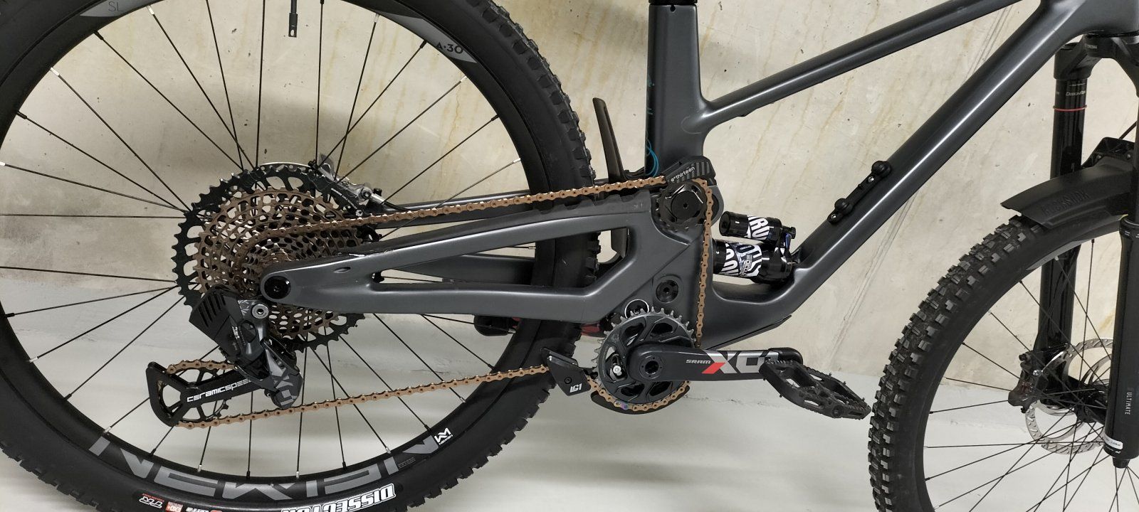

Echt super edles Bike mit durchdachten Komponenten, hast du bestimmt viel Spaß beim Fahren :bier:Bin auf deinen Fahreindruck gespannt, es soll ja bald wieder besserers Wetter kommen... Nur die Wireless Schaltung finde ich persönlich gehört maximal ans Rennrad. Die Elektronik macht das Ganze unnötig teuer und teils anfälliger als die 12-Fach-Schaltwerke wegen dem engen Bauraum bedingt so oder so schon sind.
Danke dir für deinen netten Kommentar 😊👍
Ja ich bin auch sehr gespannt wie es sich fährt, vorallem auch auf längeren Touren.
Zur Wireless Schaltung haste natürlich recht. Teuer ja aber anfälliger nicht unbedingt. Die Schaltperformance ist schon sehr genial und das cleane Cockpit 👍👍, aber ist natürlich Geschmackssache 😄
Stimmt die Performance ist top hab eine Force am Rennrad. Tolles Ding, die Technik fasziniert natürlich auch. Viel Spaß mit dem neuen Bike 👍
Die AXS X01 wurde ja extra für den Trail Enduro Einsatz entwickelt.
Der Käfig hat ja extra einen Rückschlagsensor verbaut, wodurch das Schaltwerk im Falle eines Aufpralls nachgibt.
Ich fahre jetzt 3 Jahre mit der elektronischen Sattelstütze und der Schaltung und hatte bisher noch keine Probleme.
Der Akku hält auch lange 👍
Ich würde mir aber nicht mehr die teure XO1 holen sondern die GX.
Performance ist die gleiche jedoch um einiges günstiger 😉
