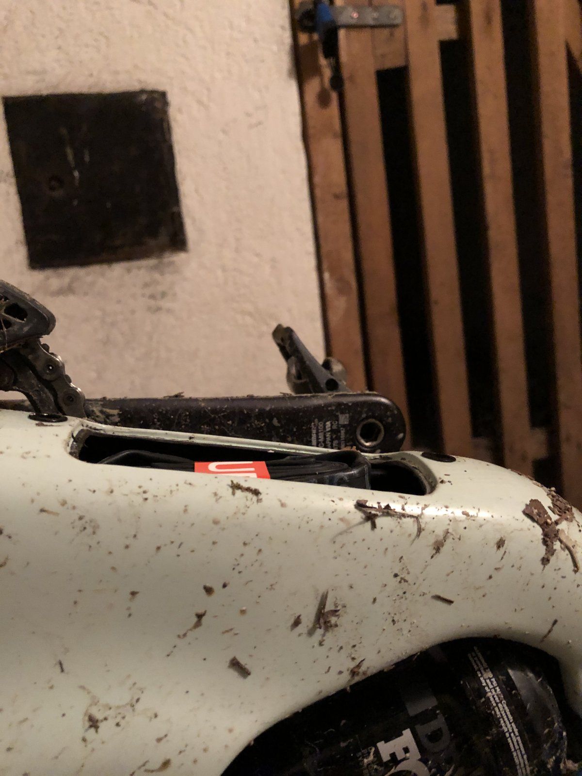

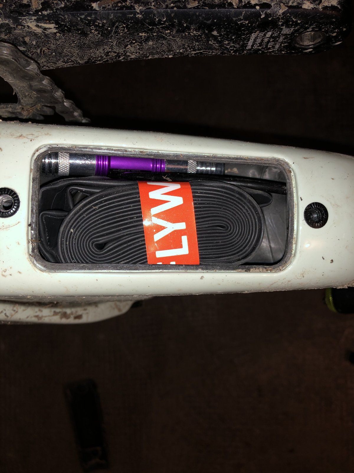

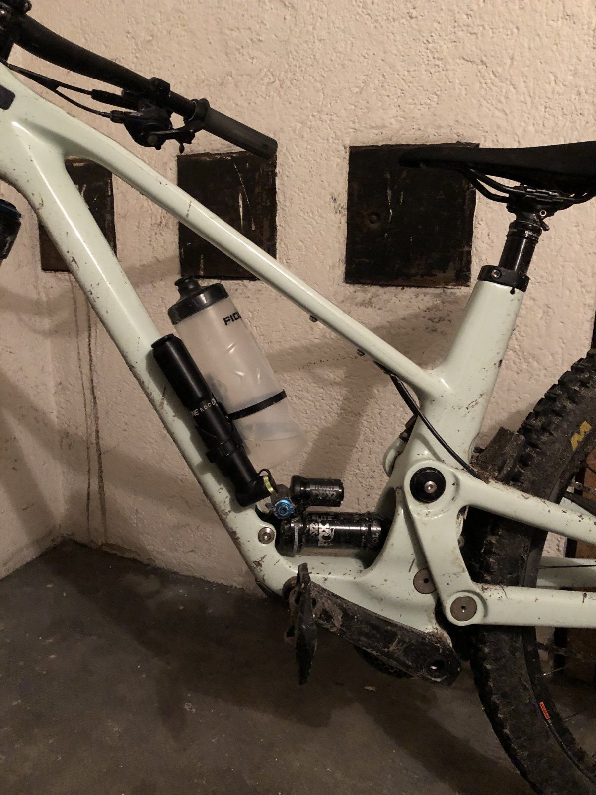

Mein Rahmen ist zwar noch auf dem Weg, aber ich habe am Demo-Bike schonmal getestet was man am/im Druid alles verstauen kann.
Am Rahmen habe ich:
  • EDC Pumpe 70cc inkl. Tool (sitzt bombenfest)
  • Fidlock Trinkflasche
  • Pivot Ninja CO2 Dock (ist bestellt)
Im Rahmen:
  • Lightweight Tube
  • Dynaplug Racer
Beides sitzt ohne zu wackeln, wobei ich den Dynaplug noch in ein Hülle packen werde.
Die ganze Kombi wird künftig mein Hipbag auf Touren ersetzen.

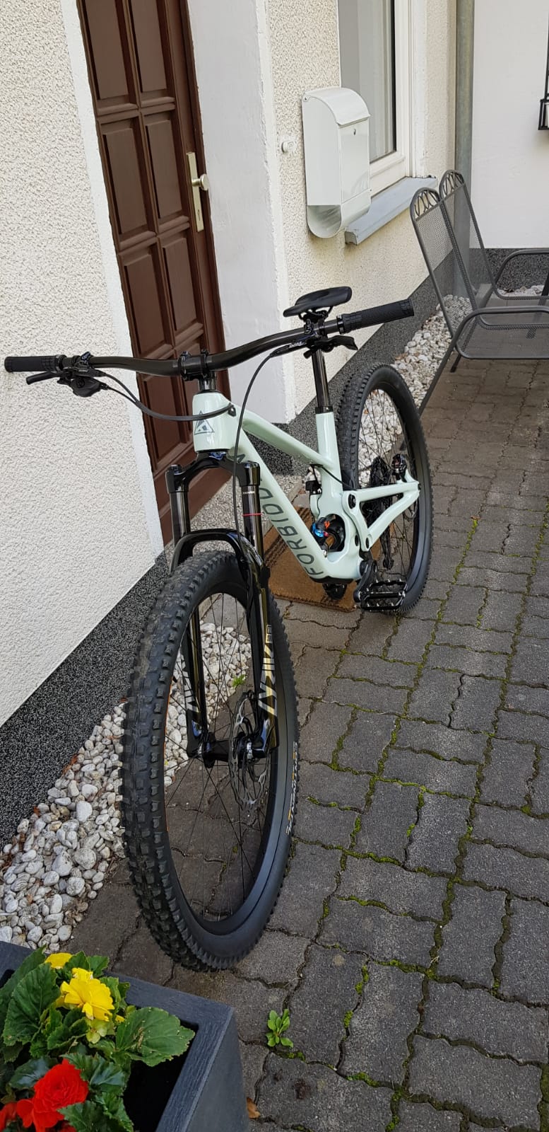

Ich hab gestern mal angefangen aufzubauen. Bei mir fehlt nur noch die One Up Dropper, und ich warte auf das One Up Schneidtool zum Ausleihen von jemandem.
Und Kette muss ich noch montieren und Schaltung einstellen.
Bremsen muss ich auch noch entlüften...
Rad sieht schon absolut Porno aus. Sehr geil !!
Can't wait to ride !
Welche Farbe hast geholt?
Bremsen entlüften...
Discopurple ?
Dat Jibt ne Anzeije !! :dope:

Kein Bock mehr zu warten, bis Dropper hier ist. Normale Stütze rein, und schomma Bremsen einbremsen...
Rahmengröße fühlt sich schomma genau richtig an für mich mit 1,74m. Lenkerhöhe kommt auch schon gut. Muss ich dann noch mal mit rumspielen.
Pedale sind grippy as fuck ! Mega ! Cura Bremse jetzt schon richtig nice ! XT Schaltung buttery smooth. Mag jetzt schon das man mehrere Gänge runterschalten kann auch. Ausser beim kleinsten Ritzel, da streift es ganz leicht am Guard, was aber wohl normal ist. Naja unschön, aber gibt schlimmeres!
303 ERROR : NO DROPPER CABLE FOUND !
Dreambike !!
Can't wait to get on ze proper Trail Pfade with thiz badazz Fahrratt !!
#highpivotwitchcraft Leude
:dope:
