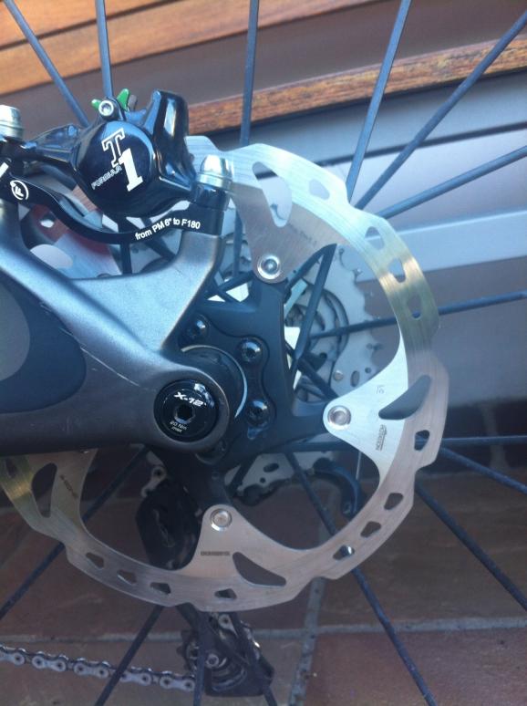

Nachdem mir dieser Beiträge einige gute Tipps und Anregungen geliefert hat, möchte ich auch gerne meine Erfahrungen mit der Formula R1 hier niederschrieben.
Die Grundausstattung der R1 (vorne 180er und hinten 160er) war ne Katastrophe. Zumindest wenn man mit seinem Mountainbike Trails fahren möchte. Die Bremskraft war so schwach, dass ich 2 Finger benötigte um einigermaßen die benötigte Bremskraft zu erzeugen. Die Lautstärke war auch kaum zu ertragen.
Daher habe ich vorne auf eine Deore XT SM-RT86 Ice-Tech umgerüstet und vorerst die Original 180er-Scheibe von vorne nach hinten gebaut.
Bremsbeläge fahre ich derzeit günstige organische Beläge von BrakeForce.
Der Umbau der Scheibe hat schon ausgereicht um genügt Bremskraft zu entwickeln, dass es mich auf der 1. Tour gleich über den Lenker geschmissen hat. (Zum Glück beim anfahren
Da ich hinten dazu neige zuviel zu bremsen, möchte ich da nicht so viel Bremspower und habe diese auch vorerst vernachlässigt. Werde hier aber sicher demnächst auch mal auf ne 180er XT-Scheibe umrüsten.
Vorne teste ich als nächstes die gesinterten KoolStop Beläge und erhoffe mir dadurch die pure Bremspower...........
Nach meiner Erfahrung genügt somit das Umrüsten vorne auf eine 203er XT-Scheibe!
