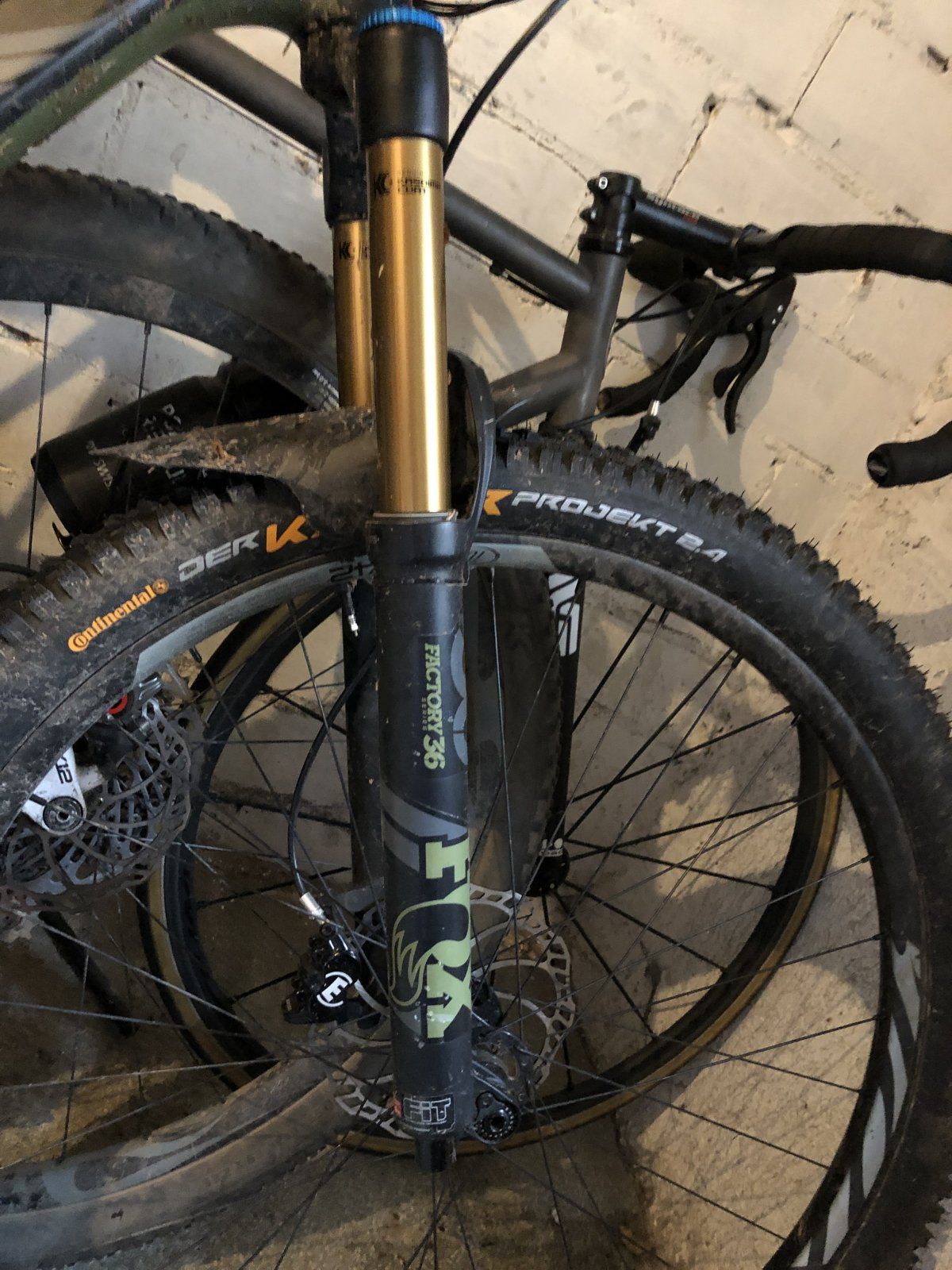

Hi,
suche bemüht, ein paar interessante Stellen gefunden aber dann eben doch eher zu anderen Fox 36 Modellen.
Ich habe ein gebrauchtes Bike mit einer Fox 36 2018 Factory Series 36 FLOAT 29 HSC, LSC mit FIT gekauft, komme von einer Pike. Ich teste seit einer Woche bei konstantem Luftdruck (ca 76PSI, Körpergewicht 77kg); Federweg wird fast voll genutzt (fahre eher flott aber mittelgebirgig, Sprünge ca 1m Höhe, keine Bikeparks) mit den Compressions und dem Rebound.
Prinzipiell ist mir die Effekt bzgl LSC/HSC klar und ich habe beim Setup mit den empfohlenen 15 clicks-out bei LSC (15/26)/ HSC (15/22) begonnen.
Es war ein DHF 2,5Maxxterra exo verbaut und nach dem Wechsel auf einen Kaiser vorne fühölt sich das ganze etwas "rumpeliger" an (dh kleine Schläge bei halbwegs langsam werden weitestgehend ignoriert). Daher würden mich Eure setups interessieren. Suche eine Setup für eher "flaches Ballern" mit relativ wenigen großen Sprüngen und Anliegern, wenig Felsendrops und ab und an Wurzeln.

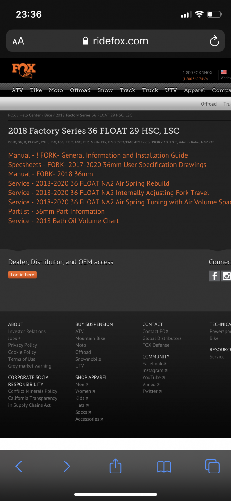

Re: FOX 36 2018 Factory Series 36 FLOAT 29 HSC, LSC FIT
Hast du mal den ID-Code von der Gabel?
Ich glaube du weißt noch nicht mal welche gabel du überhaupt hast?
Ich glaube ich habe in der Überschrift die Beschreibung gepostet, die mir das Eintragen des ID Codes auf der Ridefox Seite genannt hat. Verstehe deinen Post daher exakt null. Aber evtl weiß Fox ja selbst nicht, wie das Ding heißt ?
Sag nochmal neungemessen, 28 mm, ja aus einem Ibis Ripmo. Von RC2 steht zumindest nix drauf oder ich hab’s nicht gesehen
danke, habe mir gerade nochmal die Sagtabelle angeschaut, bei 77kg und 75PSI Luftdruck wird bei 160mm für plush 20%/32mm und für firm 15%/24mm angegeben.
Bei meiner Messung habe ich mich freihändig draufgesetzt und dann an den Lenker gegriffen. Selbst mit langsamen Aufstellen waren es noch nicht die 24mm. Dh als nächstes gehe ich mal mit dem Luftdruck auf 70PSI.
