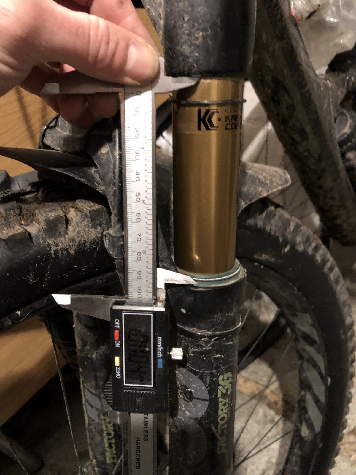

auf einmal ne XC Gabel… Luftdruck genau wie vorher, allerdings kommt sie nicht mehr raus
Hast du du ne Idee außer einschicken?

Die Funktionsweise ist mir schon klar und dass da negativ Überdruck ist. Ich befürchte, dass da der Port verstopft ist durch Fett oder Ähnliches. War ja erst vor weniger als 30h im Service.

Beim Maxdruck werden es wieder ca 15cm Federweg, beim Ablassen auf die normalen PSI zieht sie sich wieder zuammen
