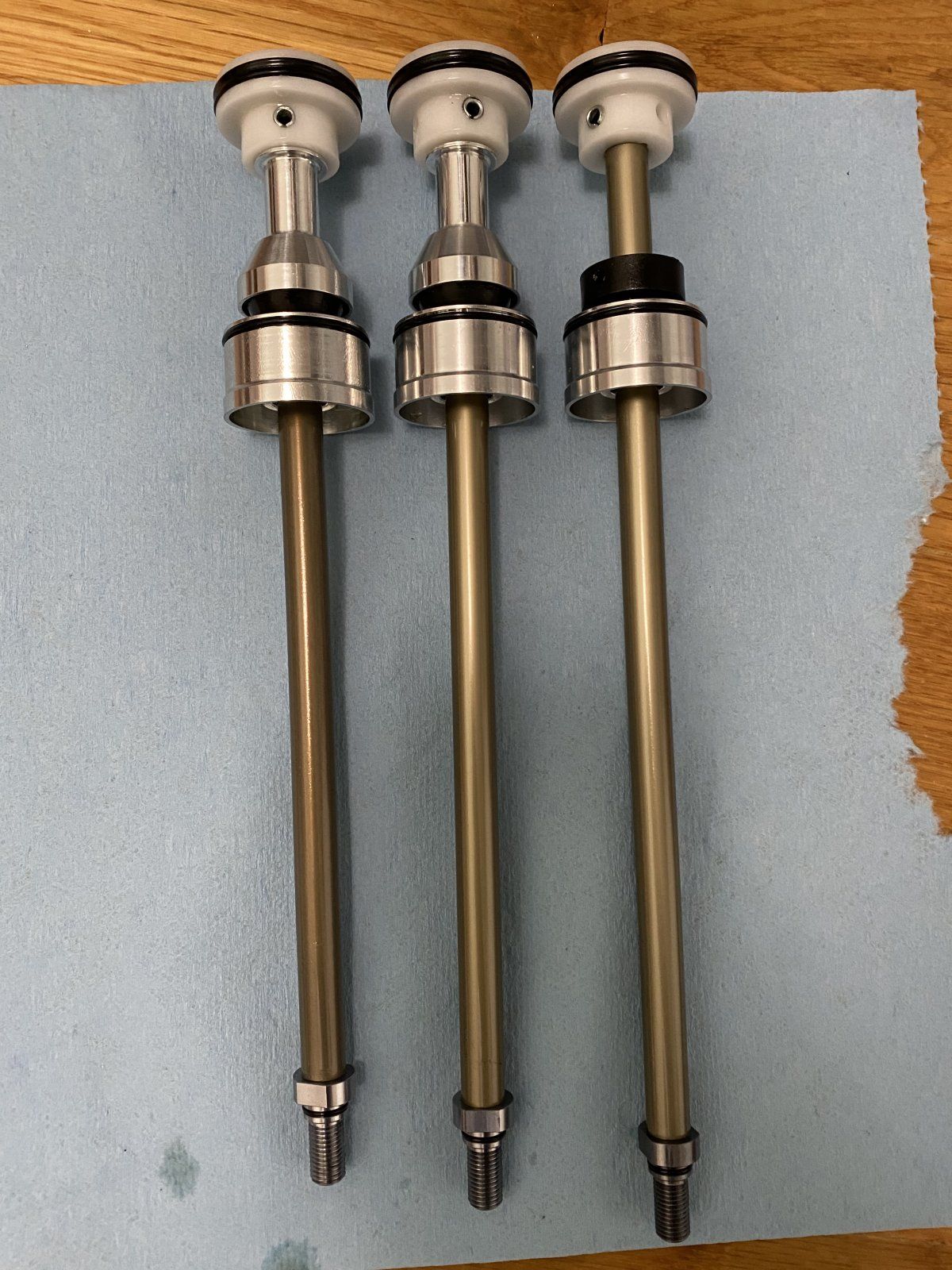

Hey liebe Biker,
Ich habe aktuell eine Fox 36 Rc2 mit 170mm Travel und würde diese gerne mit einer 36 160mm Grip2 aus einem anderem Bike tauschen. Dazu müsste ich die 170mm Gabel auf 160mm machen und die 160mm Gabel auf 170mm traveln. Kann ich dazu einfach den Airshaft aus der 36 170mm Rc2 29" 2018 mit dem airshaft aus der 36 160mm Grip 2 29" aus 2019 tauschen sodass ich keinen neuen Airshaft kaufen muss?
Wäre cool wenn dazu jemand schon Erfahrungen gemacht hat und mir vielleicht einen Ratschlag geben könnte 😄
Danke schonmal für alle Antworten

Die Grip2 sollte eigentlich auch 170mm verkraften.
Andernfalls ist das Baujahr deiner 36er wichtig
Warum nicht einfach nur die Dämpferkartusche austauschen? Dazu müssen die Gabeln noch nicht mal aus den Bikes gebaut werden oder passen die nicht untereinander? :ka:
Trio infernale
