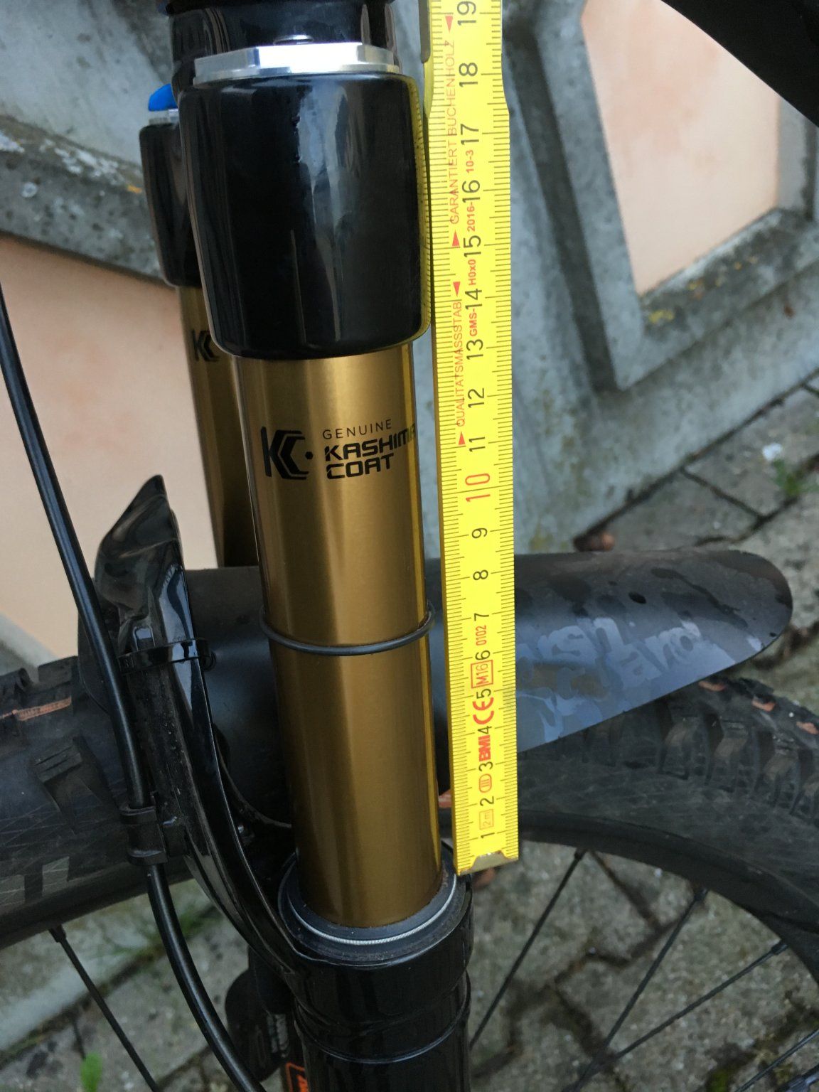

Hallo,
ich hab ein Problem mit meiner 2016er Fox 36 Float Fit4 Factory 160mm. Die Gabel hab ich neu beim Händler im Dezember 2016 gekauft und bin damit erst knapp 100km gefahren. Dabei ist absolut nichts passiert. Jetzt ist mir aufgefallen, dass die Standrohre nur etwa 14cm rausschauen.
Hatte schon mal jemand ein ähnliches Problem?
Garantie ist vorhanden und der Händler will Sie auch einschicken, damit sie repariert oder getauscht wird.
Woran kann das liegen?
Meiner Ansicht nach funktioniert da irgendein Druckausgleich nicht richtig...vermutlich der zwischen Positiv und Negativ.
Wie sieht das denn beim Befüllen der Luftkammer aus bei Fox? Wird beim Aufstecken der Pumpe das Ventil zwischen + und - Kammer geöffnet? Wenn ja, einfach Pumpe mal aufsetzen und die Gabel auseinanderziehen.
Das sollte dann ja von der Garantie auf jeden Fall abgedeckt sein.

Ähhh, hatte ich auch mal.
Einfach mal die Luftkammer öffnen als wolle man einen Volumenspacer wechseln.
In dem Augenblick wo man das Innenteil rauszieht erfolgt der ausstehende Druckausgleich.
Danach einfach wieder zuschrauben und aufpumpen.
Dabei zwischendurch immer wieder mal einfedern.
Nachdem ich das einmal gemacht habe ist seit mehr als 10.000km nix mehr vorgekommen.
Falls doch, einfach als Garantie zu FOX schicken, die tauschen dann einen kleinen O- Ring aus.
Garantie dauert dort 48h, glaube aber nicht dass das erforderlich ist.
PS: Wenn du Luft ablässt zieht sich die gabel zu 99% schon fast ganz zusammen?
Falls ja, ist meine Vermutung richtig.

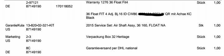

Hallo nochmal,
habe die Gabel nun eingeschickt und grade eine Garantie Rechnung bekommen.
Kann mit der Rechnung bzw. den Positionen aber wenig anfangen.
Kann mir jemand sagen was genau gemacht wurde?
Siehe Anhang.
Danke:)

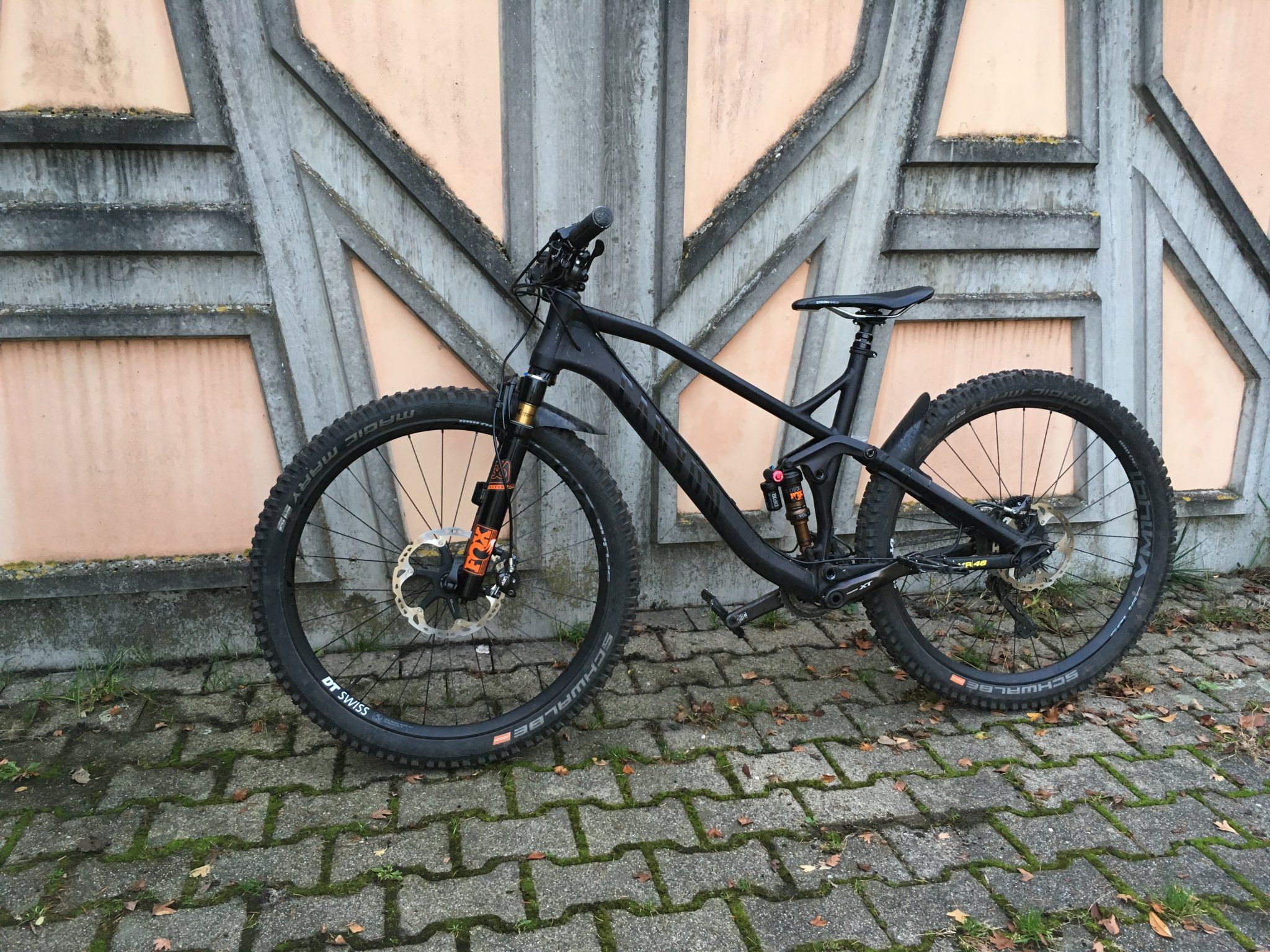

@RockyRider66
Meinst du so?
Ich habe das gleiche hier beschriebene Problem, also einfach mal Luftkammer öffnen und Nadel ziehen...zusammenschrauben, Druck draufgeben und gut ist?
Danke vorab!
