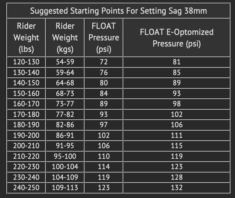

Hab hier ne Fox 38 2021 Grip2 in 180mm 27,5 zoll.
Gabel ist wie empfohlen für mein Körper Gewicht von 80 Kilo auf 86psi aufgepumpt. Sag Ist auf 20 %/ 36mm.
Problem
1) Federweg : Trotzdem sinkt der Gabel nach ein paar Schläge auf über 50 Prozent der Federweg und kommt net mehr so richtig hoch, beim bremsen mit Vorderrad rutscht es fast komplett durch. ?!?
2) Druckstufeneinstellung: Laut Fox hat der HSC 8 Stufen ich zähle nur 7 mehr geht nicht
3) Auch mit komplett zugedrehter HSC LSC keine Lockout möglich, generell merke ich keinerlei Veränderungen.
Frage:
Zu 1 mehr Luft oder ist es auch nicht normal ?
Zu 2 und 3. Kann man das Problem selbst lösen mit heimwerken oder direkt Garantie in Anspruch nehmen? An wem soll ich mich wenden Verkäufer oder Fox ?
