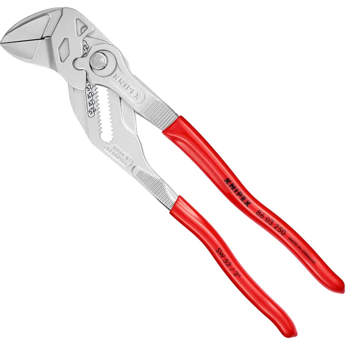

trotzdem super teuren Schlüssel für Fox,
Du meinst die plane Nuss (32er ? )zum öffnen der Luftkammer (Modelle vor 2026)?
Da hab ich vor Jahren eine für 15€ (ok, nicht original Fox) gekauft. Funktioniert auch hervorragend.
Klar die Lösung mit dem Kassettentool ist besser. (Bräuchte ich aber auch neu, weil ich da die mit dem 12mm Stift für die Achse bevorzuge 😅)
Ich habe aufgrund meiner Fox Gabeln nun endlich eine Verwendung für meine 32 30 28 26 usw Stecknüsse, die ich mit dem Ratschenkasten 1978 für meinen 2 CV gekauft hatte...an der Schleifscheibe kurz plan gemacht.
