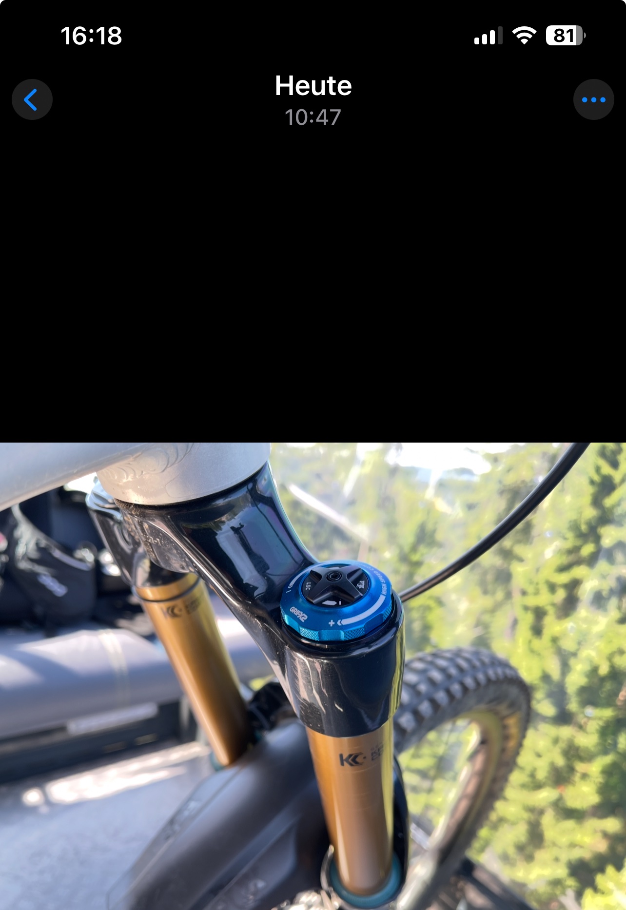

Also, wollte mal meine Erfahrung mit einer 38 Performance Elite GripX2 loswerden. War jetzt 3 Tage am Petzen, war die Jungfernfahrt mit der Gabel. Bei 80 Kg komplett angefangen mit 90 psi, Rebound laut Tabelle passt, HSC 5 Clicks von Minus, LSC 3 Clicks von Minus. Auf der Flow kam ich auf 12 cm Federweg (die paar Sprünge halt ), auf der Thriller mit dem netten Stufen und den dezenten Löcher, kam ich auf 13 cm Federweg. Einerseits bin ich über Sachen gerollt wo ich dachte da bleibe ich sicher hängen, der hohe Stack war angenehm im Steilen, die Gabel bügelt die groben Sachen schön weg. Frage mich aber wozu ich dann 17 cm Federweg habe, eine Reduzierung auf 80 PSI oder sogar 70 PSI brachte keine Änderung. Das Bike ist ein Kavenz VHP16 wo ich normalerweise über den Lenker fahre, heißt Druck genug sollte die Gabel ja bekommen haben. Werde mal eine Buchsenkalibrierung vornehmen lassen, theoretisch ist ein Token drinnen, der kommt weg, und dann sehen wir weiter.
A: Druckaufbau im Casting durch die Knöpfchen abgelassen?
B: Zuviel Fett in der Negativkammer, nachgeschaut?
Ja, Druck hatte ich abgelassen, kam nicht gerade wenig raus. Konnte die Gabel nicht zerlegen, da die abgedrehte 32 mm Stecknuss noch nicht da ist. Danke für den Tipp.
Die 32er ist dazu nicht zwingend nötig (Ventil raus drehen) , aber Bullettool, Brenner und Klemmbacken.
Ich hatte den von dir genannten Effekt nach selbst gemachtem Service, es waren nur 1-2 cm³ Fett in der Kammer unten, die den Effekt verursachten. Hätte ich nicht gedacht, Fett raus, läuft wieder.
