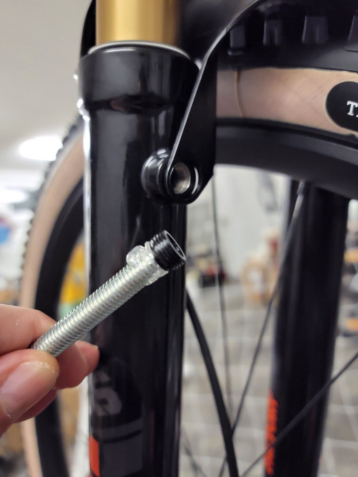

Moin Leute, bin in Club! Heute die Schraube abgerissen, dir gefühlt aus Plastik ist. Anfrage an Fox ist raus, hab das bike erst seit Juli 2021… daher hoffe ich das dir etwas Kulanz zeigen und nicht bitten 40€ plus Versand zu überweisen. Oder hat jemand inzwischen eine Alternative gefunden oder sich ein 3d drucket gekauft?
Mich hat es gestern bei meiner neuen 36 grip 2 auch zerrissen. nervt echt. hab jetzt bei bike 24 wohl oder übel bestellt. hätte ich das vorher gewusst wäre ein anderer spritzschutz drangekommen

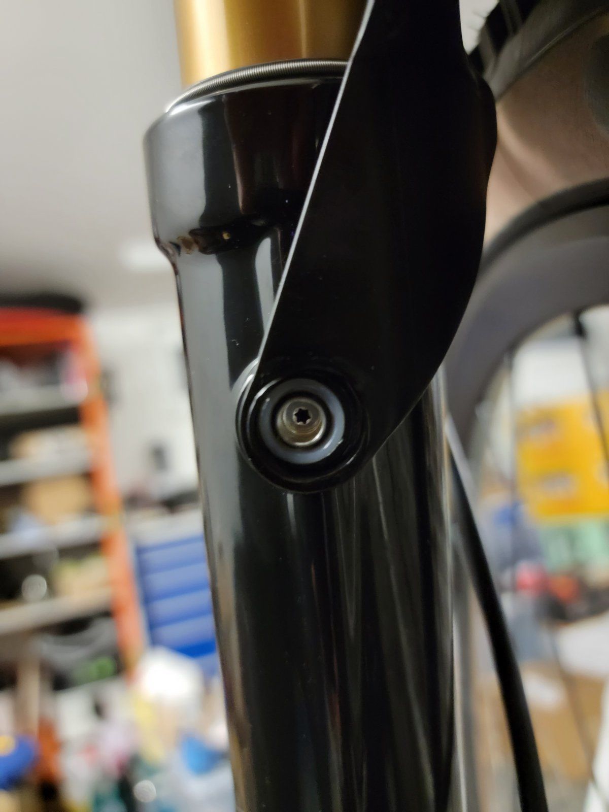

Danke für den Tip mit dem Heißkleber. Hat super funktioniert.

Danke für den Tip mit dem Heißkleber. Hat super funktioniert. Anhang anzeigen 1425170
Variante 2:
Hat bei mir funktioniert.
Diese silberne „Gewindehülse“ welche noch drinnen war, habe ich mit einem 5er Imbus halb rausgedreht, geht damit super, dann habe ich die Allzweckwaffe - den „Engländer“ oder wie man dazu sagt - an der silbernen Hülse angesetzt und mit Druck diese leicht verkantet, und schon konnte man das äußere Gewindestück rausdrehen. Zum Glück hatte ich noch eine Gabel parat und hatte mir da erstmal das Entlüftungsventil „gemopst“. 🤘😎
