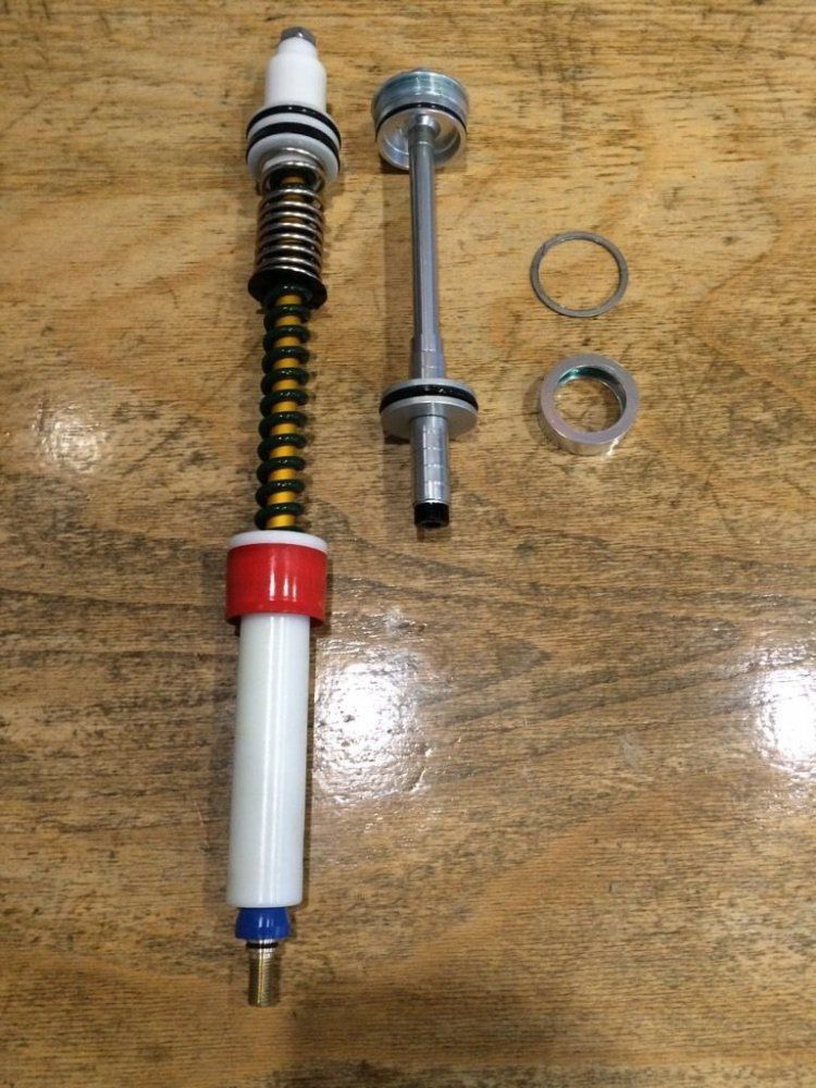

Bei der 2016 Fox gibt es die neue Lufteinheit bzw. aktuelle Lufteinheit!
Bild zeigt die Lufteinheit von 2014 bis 2015...
Fox empfiehlt einen Tausch des Standrohrs (wie vom Vorredner beschrieben), da die Feder doch erheblichen Schaden verursacht. Und somit keine 100% Dichtheit gewährleistet werden kann. Das Kit gibt es meines Wissens nur bei Fox und günstig ist was anderes. Ob mein Luftkit in die 2016ner Standrohre passt weis ich nicht. In eine 2013ner passt es nicht, da erst ab 2014 ist der Innendurchmesser der Standrohre verändert wurde. 2016 bilde ich mir ein das eine zusätzliche Bohrung gesetzt wurde die als Bypass fungiert. Dieses Kit (wie oben abgebildet) ist übrig, als neuwertig zu betrachten und steht zum Verkauf.

Wie viel wiegst du??
Das Kit für 2014-2015 hat eine Titan-Negativfeder. Die ist nur für einen gewissen Gewichtsbereich optimal.
Wenn du sehr leicht bist und einen niedrigen Druck in der Gabel fahren musst, dann gibt sie nicht den gesamten Federweg frei.
Wenn du sehr schwer bist und über einen gewissen Druck kommst (so ab 80psi) ist die Gabel zwar ganz draußen aber mit 100 psi hast du ein hohes Ansprechmoment. Die Gabel wird also unsensibler. Auch mit Kashima und allem Drum und Dran... das ist Systembedingt.
Die Gabel funktoniert mit dem Kit nur in einem eingeschränkten Bereich optimal.
Für alles andere müsstest du die Negativfeder wechseln und die kostet 130€ bei Fox... (ja Titan ist halt sau teuer und der Umstand, dass es Fox ist macht es halt auch nicht besser^^ )
Die 2016er Lufteinheit hat auch eine Luft-Negativfeder. Damit kannst du jeden Druck in der Gabel fahren und sie gibt immer den ganzen Federweg frei bzw wird nie Unsensibel. Du brauchst aber ein anderes Standrohr. Das hat dann eine Nut als Überstromkanal für den Druckausgleich....
Aus meiner Sicht ist die 2014/15er Lufteinheit pfusch. Die Tatsache, dass man eine Luftgabel haben will (und für viele ist der Vorteil, dass man eine Luftgabel easy auf jedes Gewicht einstellen kann ein Kaufgrund) und dann die Negativfeder wechseln muss, wenn man sehr schwer oder leicht ist.... WARUM??
Da kann man doch gleich eine Stahlfeder fahren....
Wenn du aber in die Gewichtsklasse von ca 70 bis 80 kg fällst, dann funktioniert die Einheit tadellos und sau gut!!
Ich will nicht sagen, dass die Einheit schlecht funktioniert. Ich fahre selbst eine aus 2015 und sie funktioniert sau gut!! Sahniges Ansprechen... kann blind keinen Unterschied zu einer Stahlfeder erkennen. Progression ist in einem weitern Bereich einstellbar.

Es ist die Orginal grüne Negativfeder die für den Gewichtsbereich gerade noch ausreichen würde.
Es wird nicht gehen, auf die 16er Float zu gehen. Da das Standrohr gewechselt werden muss. Coil kratzt innen und die Dichtungen würden nicht halten wenn man eine Float einbaut. Außerdem bezweifle ich, dass die Performance Elite (da ja Coil) die benötigte Nut im Standrohr hat und die Dämpferseite hat auch keine Nut also bleibt nur ein neues Standrohr kaufen.

Nein stimmt nicht, das sollte gehen. Bruachst die Lufteinheit, die Tokens und Die Luftkappe.
Solltest das Dämpferrohr dann verwenden anstatt das mit der Stahlfeder.
Grüße
Brauchst aber die 2016ener Float Rohre , da sie im Vergleich zu den alten , eine gefräste Nut zum Luftausgleich der Negativkammer besitzen.
