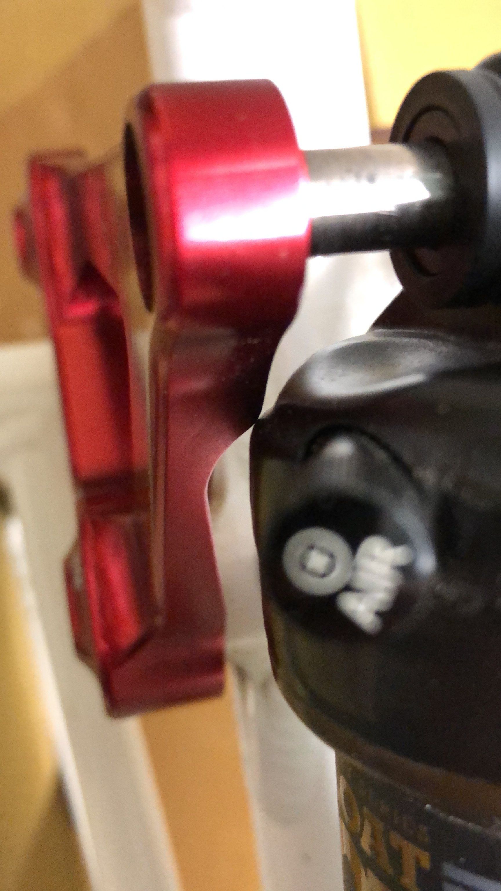

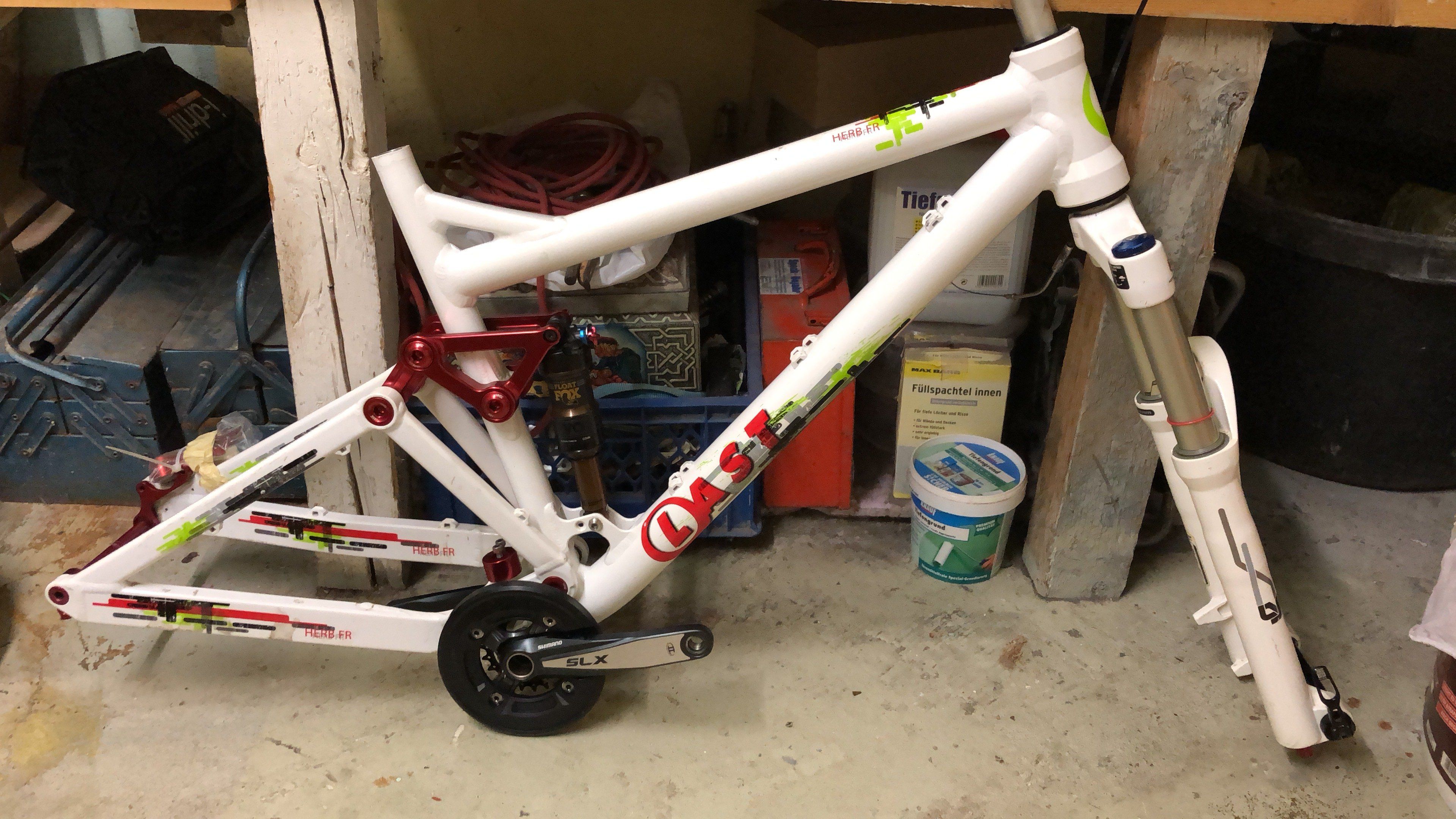

Hallo zusammen,
vorab: Bitte steinigt mich nicht. Ich bin im Bereich Fully ein kompletter Neuling.
Da ich mir nun heute mein erstes fully für kleines Geld zugelegt habe wollte ich die ersten Parts schon einmal verbauen. Unter anderem den Fox Dämpfer den ich zum Rahmen dazu bekam.
Zwischenfrage: Kann jemand erkennen um welches Dämpfermodell es sich hier handelt ?
Ich habe ohne Vorahnung einfach mal ganz optimistisch den Dämpfer eingebaut. Leider ist folgendes dabei herausgekommen:
-Bei der oberen Begestigung hat der Dämpfern links und rechts spiel auf der Hülse. Gibt es da Spacer und woher bekomme ich sie?
-Der Dämpfer hat weniger als 1mm Abstand zum Hinterbau. Ich kann mir nicht vorstelle, dass dies so korrekt ist.
Über jegliche Hilfe freue ich mich und Danke vorab!
Mit freundlichen Grüßen

Es gibt verschieden breite Einbaubuchsen, sprich Abstandshalter von FOX- damit der Dämpfer in den Rahmen passt.
Die Abmessungen erfragst du entweder beim Rahmenhersteller oder misst es selbst aus.
Mit Dämpferöl meinst du sicher das Öl in der Luftkammer.
Da nimmst du entweder FOX Fluid, FOX Gold, oder aber auch einfaches Motoröl von deinem Auto.
Von der Dämpfung/ Hydraulik sollest du die Finger lassen, das kann man selbst kaum wechseln.
