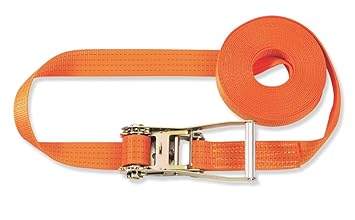

Man, das ist ein Beispielbild, sowas gibt es auch dünner.
Keine Chance! Es gibt keine Spanngurte, die a) so dünn sind, dass sie zwischen Feder und Dämpfer passen und b) gleichzeitig so belastbar sind, dass sie diese Feder zusammenziehen können!!!
Also danke für eure gutgemeinten Rstschläge, aber ich musste die Feder leider mit der Flex durchtrennen...
