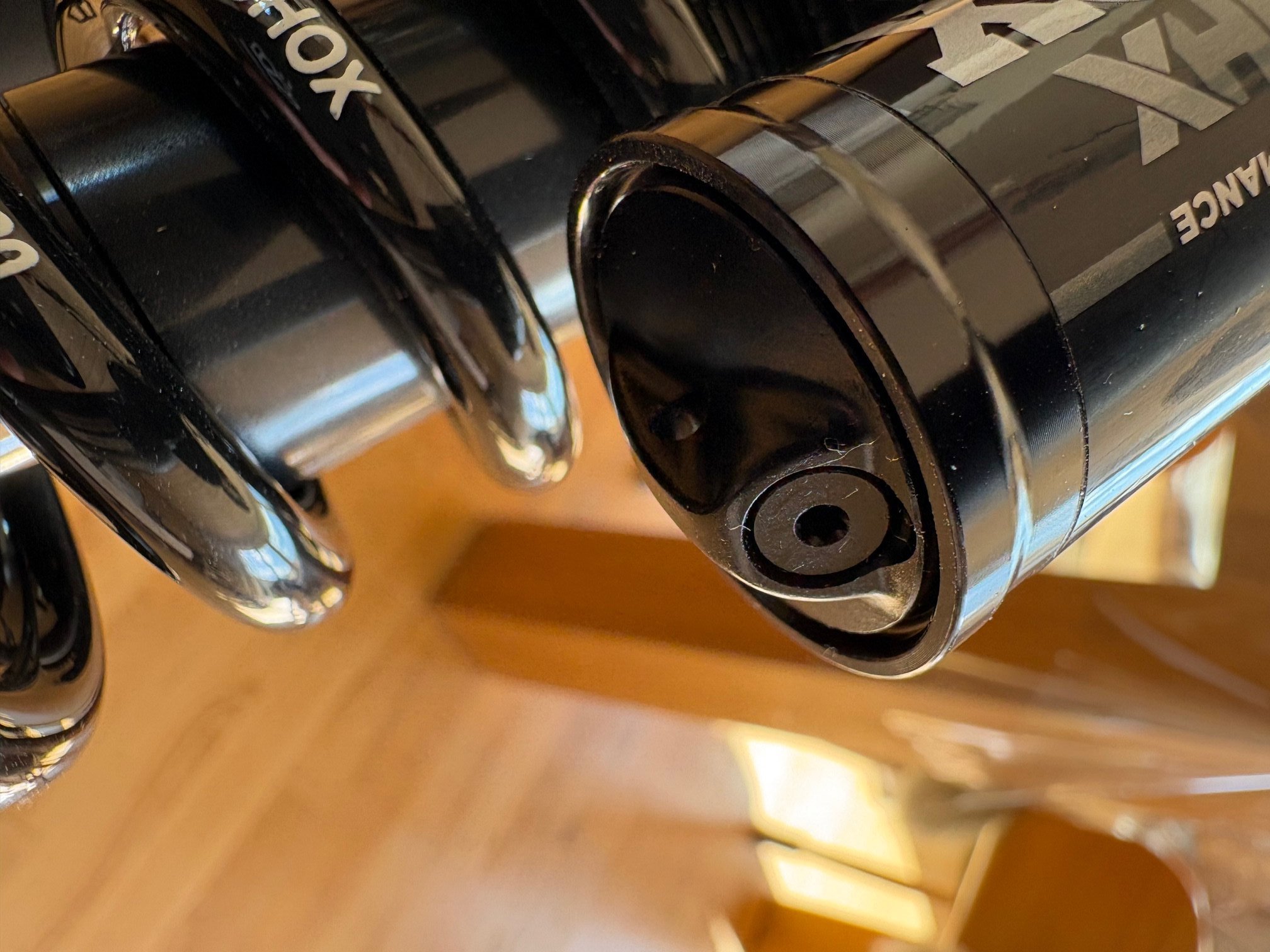

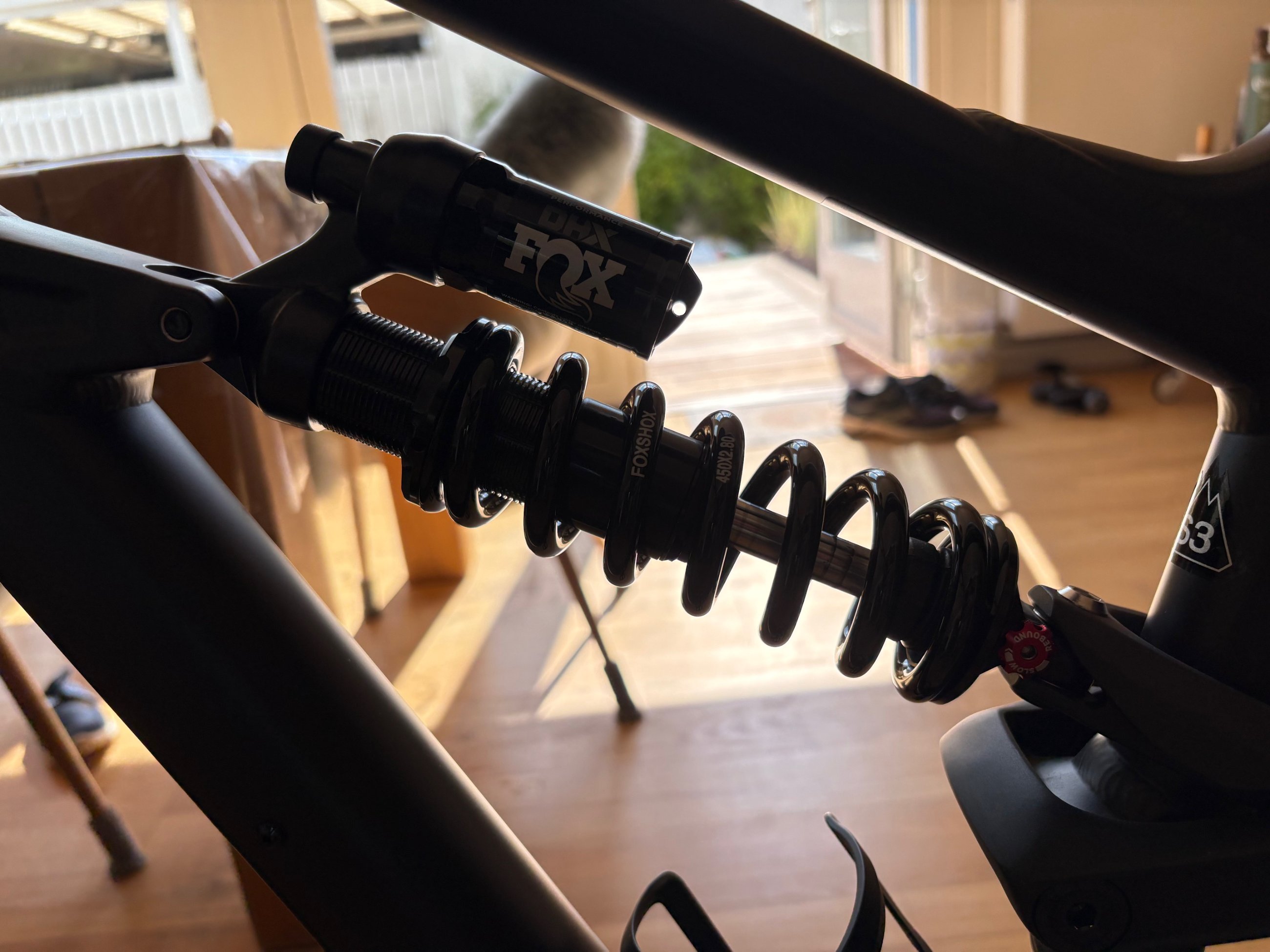

An meinem neuen Specialized Status 2 ist der FOX DHX Performance Dämpfer verbaut. An meinem alten Rad war der Marzocchi Roco Coil, wo man am Ausgleichsbehälter Luft einstellen musste. Ich werde von der Anleitung nicht richtig schlau, da da nix steht von Luftdruck. Bin mir auch nicht sicher, ob man die Kappe da abschrauben kann bzw. ob man da erst die eine Schraube lösen muss?!
Siehe Bilder.
Unter der Schraube im Deckel des Ausgleichsbehälter ist ein Schraderventil, das hast Du schon mal richtig vermutet. Der IFP-Druck ist aber fest vorgegeben, da musst Du in dem Fall nichts verstellen.
