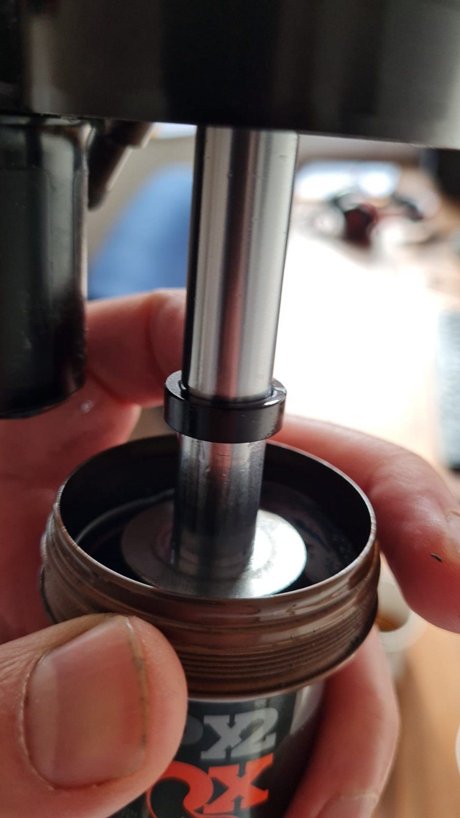

Hi Leute,
habe mir einen gebrauchten DPX2 gekauft, mit folgendem Tune: DLMD, 205x60
Der Dämpfer hat ca 40 PSI Luft und hat ein echt übles Losbrechmoment, staret also keineswegs "smooth". Auf den ersten Millimetern fühlt/hört es sich fast schabend an, hab fast Angst etwas kaputt zu machen. Allerdings könnte es auch mit dem Ölfluss zu tun haben. Dieses schabende Geräusch klingt auch nach einer Art Bläschenbildung, also ob ne Menge kleiner Blasen hin und her geschoben werden. Ich denke vielleicht Luft im Öl oder Wasser? Vielleicht lag er beim Verkäufer eine Weile rum. Wenn ich den Dämpfer ein paar mal ganz eingefedert habe, klingt er fast normal. Aber nach einer kurzen Liegedauer ist alles wieder beim alten. Auch knirscht die Druckstufenschraube, wenn man sie dreht. Sie war auch ganz schön fest angezogen als ich den Dämpfer bekam. Hab es alles etwas geölt und konnte die Schraube wieder lockern.
Zudem möchte ich den Dämpfer auf 65 Hub ändern. Dazu muss doch m.E. nur dieser 5mm Plastikspacer raus, siehe Bild? Oder muss dann noch final ein kleiner Puffer hin?
Hier das Video vom Dämpfersound: Youtube
Hier ein Bild wo er offen ist und man diesen 5mm Spacer sieht:
