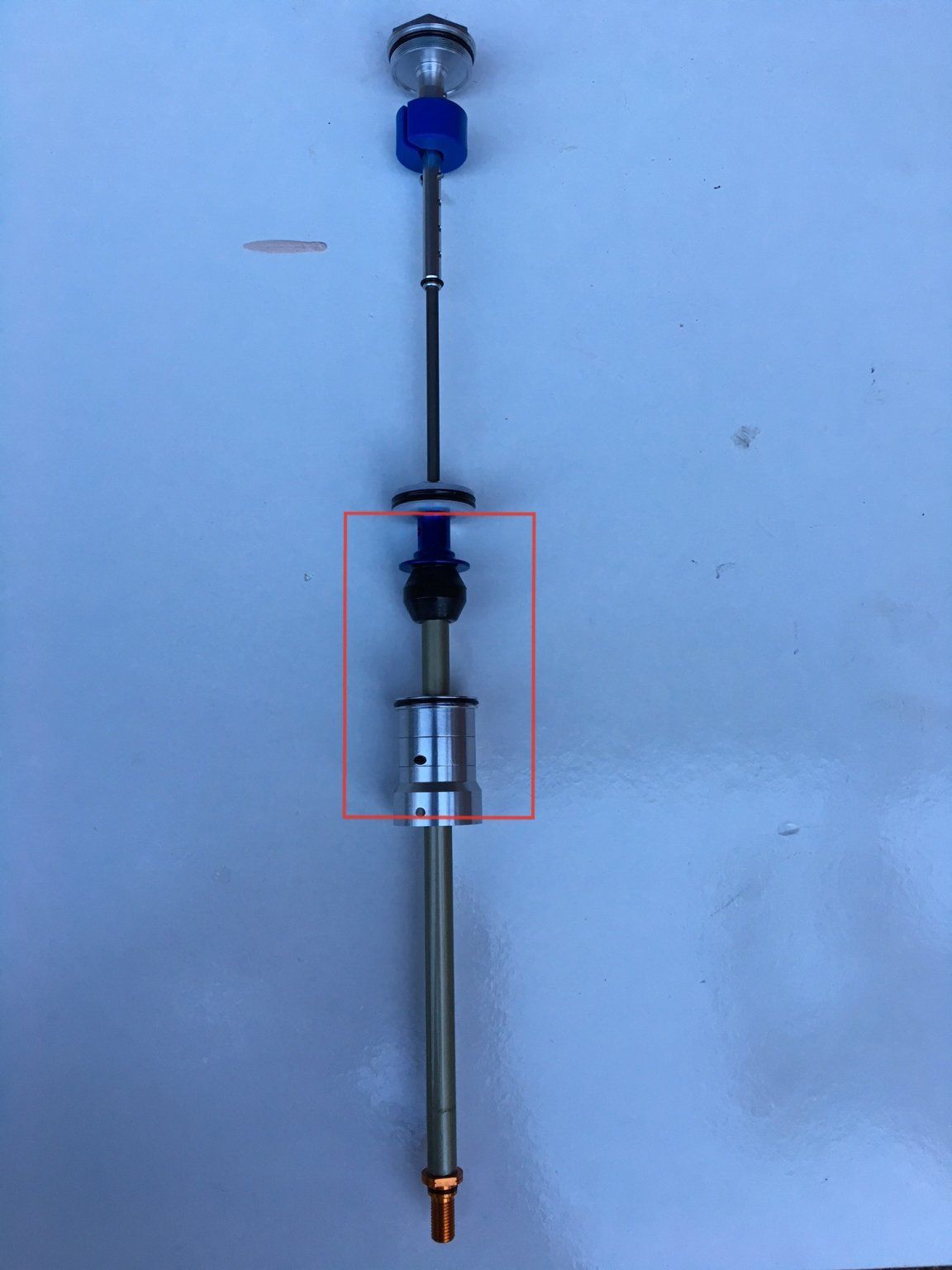

die Fox 34 mit dem NA Air Spring Update eines Kumpels ist gestern plötzlich in der Mitte des Federwegs stecken geblieben.
Sie federt noch hat aber nur noch 80mm nutzbaren Federweg. Und das bei 60PSI in der Luftkammer
Der Druck in der Luftkammer ist irgendwie nach unten entwichen... evtl. eine Dichtung?
Das mit dem Fett in der Luftkammer ist mir allerdings auch neu :confused:
Vielleicht hat jemand einen Tip für mich. Ist wie gesagt eine Fox 34 CTD 26Zoll mit nachgerüsteter NA Air Spring (ca. 1Jahr) - Die Gabel lief bis gestern richtig genial!
Danke
Gruß MOob
Lass mal die Luft ab und schraub den Deckel ab.
Möglicherweise ist alles wieder gut wenn dann der Druckausgleich erfolgt ist.
Sollte der Fehler ohne Luft und Deckel noch da sein ist möglichweise auf der anderen Seite was mit der Dämpfungskartusche faul.
Dämpfung is denk ich i.O.
Die Luft „hing” richtig in der Mitte der Luftfeder fest ...
auf dem Sicherungsring war dermaßen bumms drauf
Der Druck war im rot Markierten Bereich... oben war abgelassen

Das ist die Negativkammer die sich über den Bypass in der Nadel asugleicht.
Im Ausgefederten Zustand hat die Negativkammer etwas mehr Druck als die Positivkammer, aber nur gering.
Einfach mal wieder zusammenbauen und schauen was passiert.
Wenn das wieder vorkommt würde ich die Dichtungen mal tauschen.
