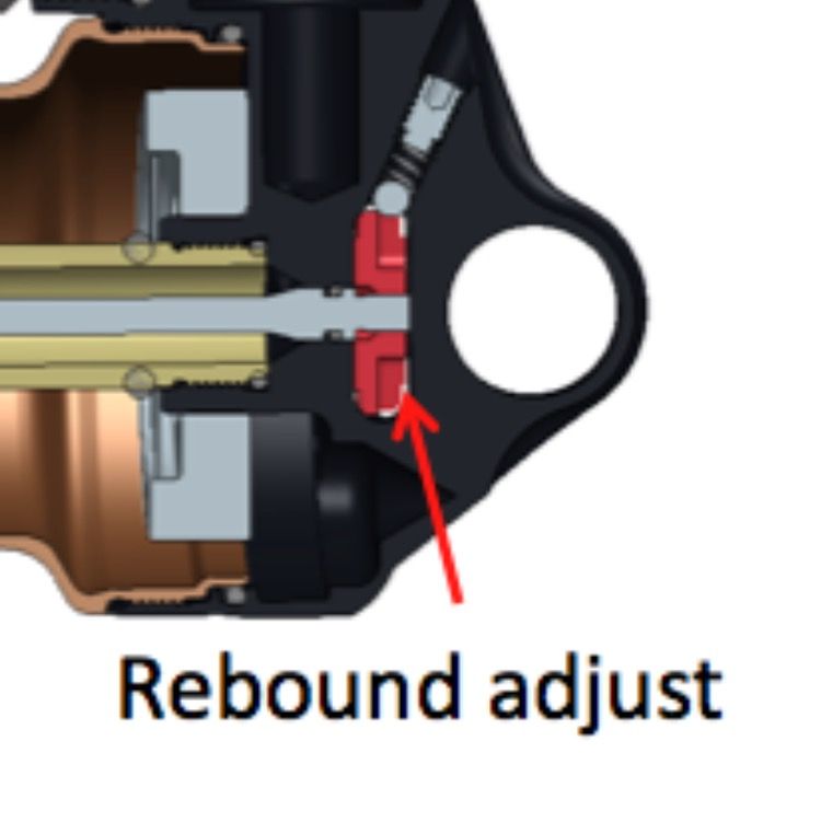

Beim Float X ist da eine Einstellmöglichkeit bei der Madenschraube, dort kann man die Federvorspannung einstellen.
http://www.ridefox.com/help.php?m=bike&id=187

Was heisst das genau ?
Eine Madenschraube verhindert das Drehen des Rebound Rädchens ?
Kommt man da ohne zerlegen rann ?

Wenn die Schraube da zu tief eingestellt ist, dann lässt sich das Reboundrädchen schlechter drehen oder klemmt sogar.
Step 4
Insert the rebound detent ball followed by the spring. Reinstall the set screw until deep enough to give you audible clicks when turning the red rebound knob. Leaving the set screw too deep will bind the rebound knob preventing adjustment.

Na super, die Info kommt leider zu spät. Das hätten die vom Fox Service ja auch mal erwähnen können, hab ja extra gefragt. Hab eben noch ein etwas deutlicheres Bild gefunden.

Wenn ich das richtig sehe sorgt die Madenschraube dafür eine kleine Kugel gegen das Rädchen zu drücken um ein Klickgeräusch beim drehen zu erzeugen.

Ja, hast richtig erkannt. ;)
Kann daran liegen, muß aber nicht. Kann auch eine andere Ursache haben.
Zumindest kann man diese Fehlerquelle selber überprüfen und ggfls lösen.
