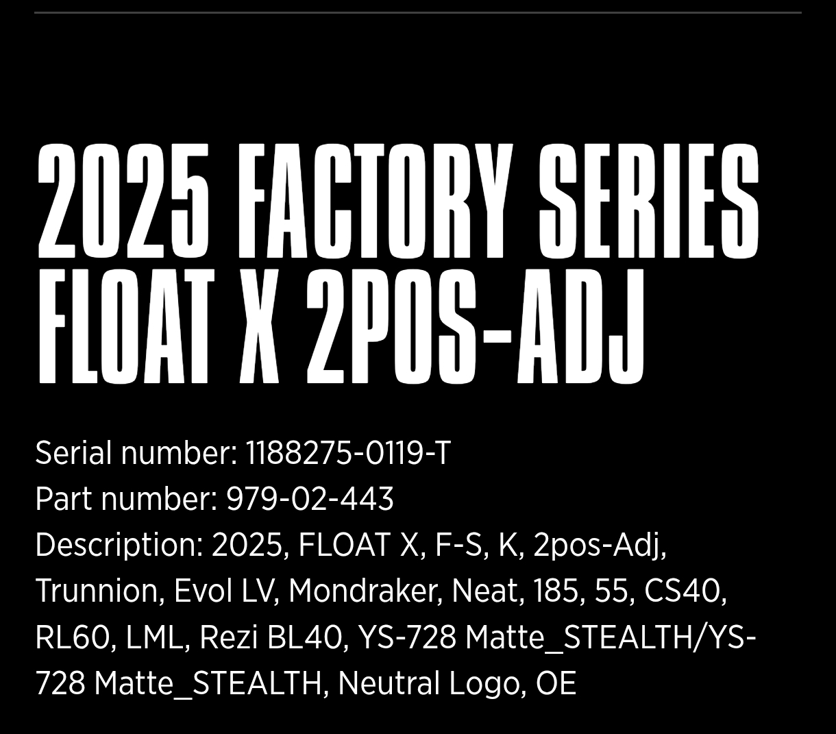

Hast du eine Seriennummer des Dämpfers, damit man mal schauen kann, welche Tunes verbaut sind?

Seriennummer wäre gut dann. Umshimmen ist kein Problem, gibt da genug Druck und Zugstufen für.
Negativvolumespacer gibt es für den Dämpfer, muss man aber leider immer erst die Luftkammer komplett abziehen und nachschauen, ob nicht schon einer verbaut ist.

Dann würde ich Umbauen auf CS70, RL70, Rezi BL80, +1 Negativ Volume Spacer
Float X2: der wird besser Funktionieren, aber auch da, wirst du um einen Umbau der Shimstacks nicht drum rum kommen. Luftdruck wirst du da aber auch nur ca 20psi weniger benötigen.
Ist eher eine Kostenfrage. Shimumbau ist günstiger als neuen Dämpfer.
