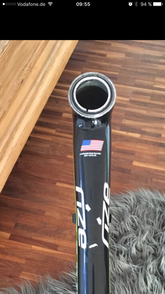

Bild nur von dem Rohr: :)

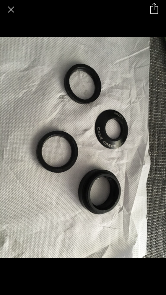

Aktuell sieht der Steuersatz von ocker so aus:
Diese Abschlusskappekappe, rechts im Bild,
müsste da noch drauf?!

Ich finde das alles sehr komisch. Diesen geschlitzten ring gab es bei mir auch nicht. Ich finde leider auch keine anleitung wie es ausschauen muss.

Der geschlitzte Ring ist bei mir auch der das durchschieben des Steuerrohrs verhindert. (Da muss ja der Kollege Schonhammer ran :-D )
Ohne den Ring geht das Rohr ohne Probleme rein.
Ich denke/hoffe das die Abdeckkappe (Cane Creek) gerade noch dazwischen passt und das fange dann wackel frei drin ist.

Den geschlitzen ring braucht es meines erachtens nur bei 1.5" nicht bei lefty steuersätzen. das obere lager wird nur durch den ring auf 1.5" gebracht.

Der geschlitzte Ring zentriert das ganze meiner Meinung nach?!
Und der Deckel ist anscheinend genau das fehlende Teil. Sollte dann aber der CaneCreek sein und auch passen. Es war eine Gabel mit 1,5" Schaft verbaut.
Naja dann passt aber keine Headshock da diese 1.56" hat.
Wackelt dein Schaft in die Lager wenn du ihn ohne Gabel einsteckst? Sollte eigentlich saugend und spielfrei reingehen.
Wie dkc-live schon schrieb: falscher Steuersatz verbaut bzw. noch drin. Die angegebenen Lager verbauen und dann nicht diesen Metallverstärkten Gummiring zwischen oberem Lager und Brücke vergessen.

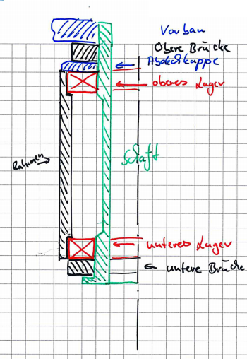

ich mach dir gleich mal eine skizze. Einen Steuersatz braucht es bei den neuen CD's nicht mehr.
Ich habe damals die defekten lager mit einem Hammer und einem Austreiber vorsichtig ausgeschlagen und mit dem Schraubstock eingepresst. Gibt natürlich auch orginal Werkzeug dafür ;)
Super Skizze! :) Danke.
Das bedeutet das mit der oberen Kappe die ganze Sache gerade so zwischen die Brücken passt und somit "Fest" ist?!
