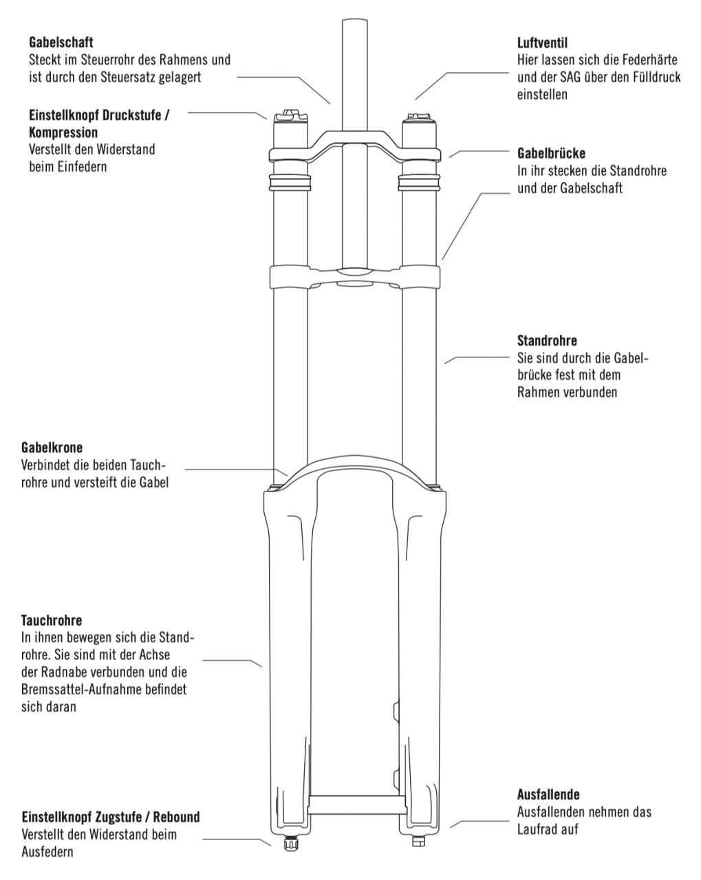

Mal die verlinkten Seiten angeschaut? Kannst aber auch gern erklären was der Unterschied zwischen Stanchion und Standrohr wär oder so, bin ganz Ohr.
