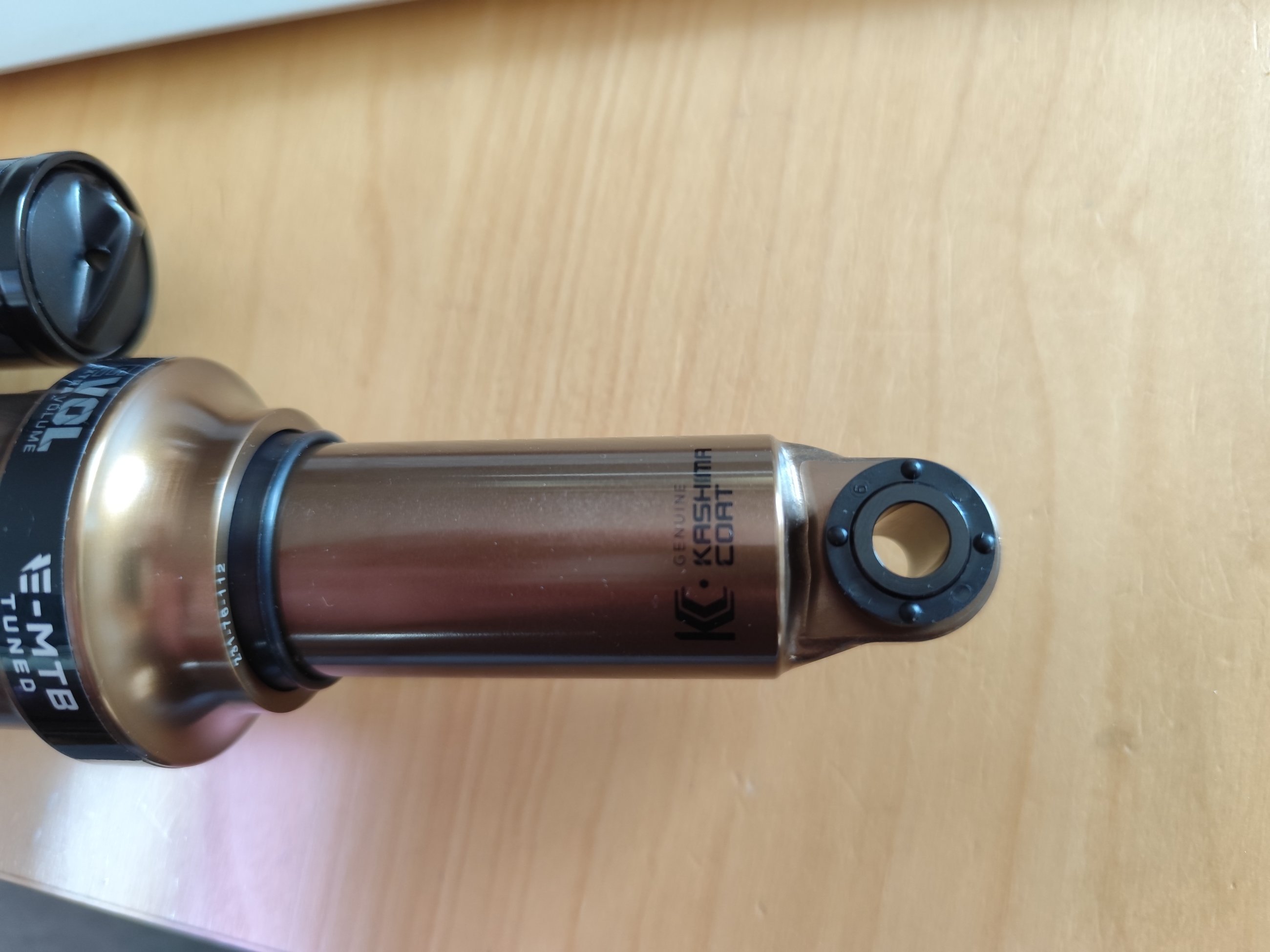

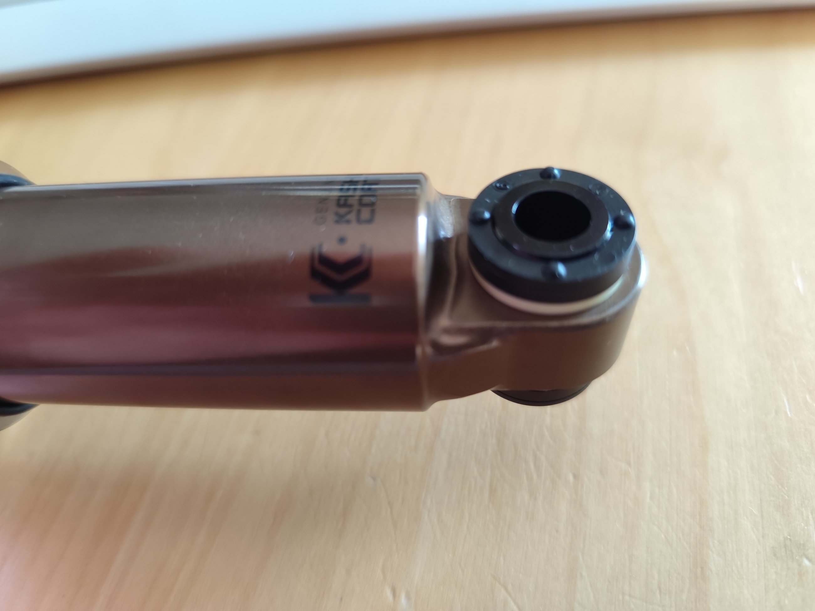

Vielen Dank nochmal! Ich habe den Dämpfer jetzt bestellt und er ist auch schon da. Nächste Challenge Einbau ;-)
Das alte Dämpferauge sieht so aus:
Der Dämpfer wird ohne Buchse bei Giant verbaut, das ist wohl auch korrekt so. Es werden nur zwei "Spacer" aufgesetzt und ein Bolzen durchgeschoben, der genau ins Dämpferauge passt.
Der neue Float X sieht jetzt so aus:
Soweit ich sehe, muss das alles raus, inkl. dem weißen / beigen Gleitlager. Ist das korrekt so, und benötige ich dafür spezielles Werkzeug?
Danke nochmals für die Unterstützung!
Genau, das muss dann raus. Spezielwerkzeug braucht man nicht. hier bekommst du eine Idee, wie man es ausbauen könnte:
https://tech.ridefox.com/bike/service-procedures/251/eyelet-hardware-maintenance

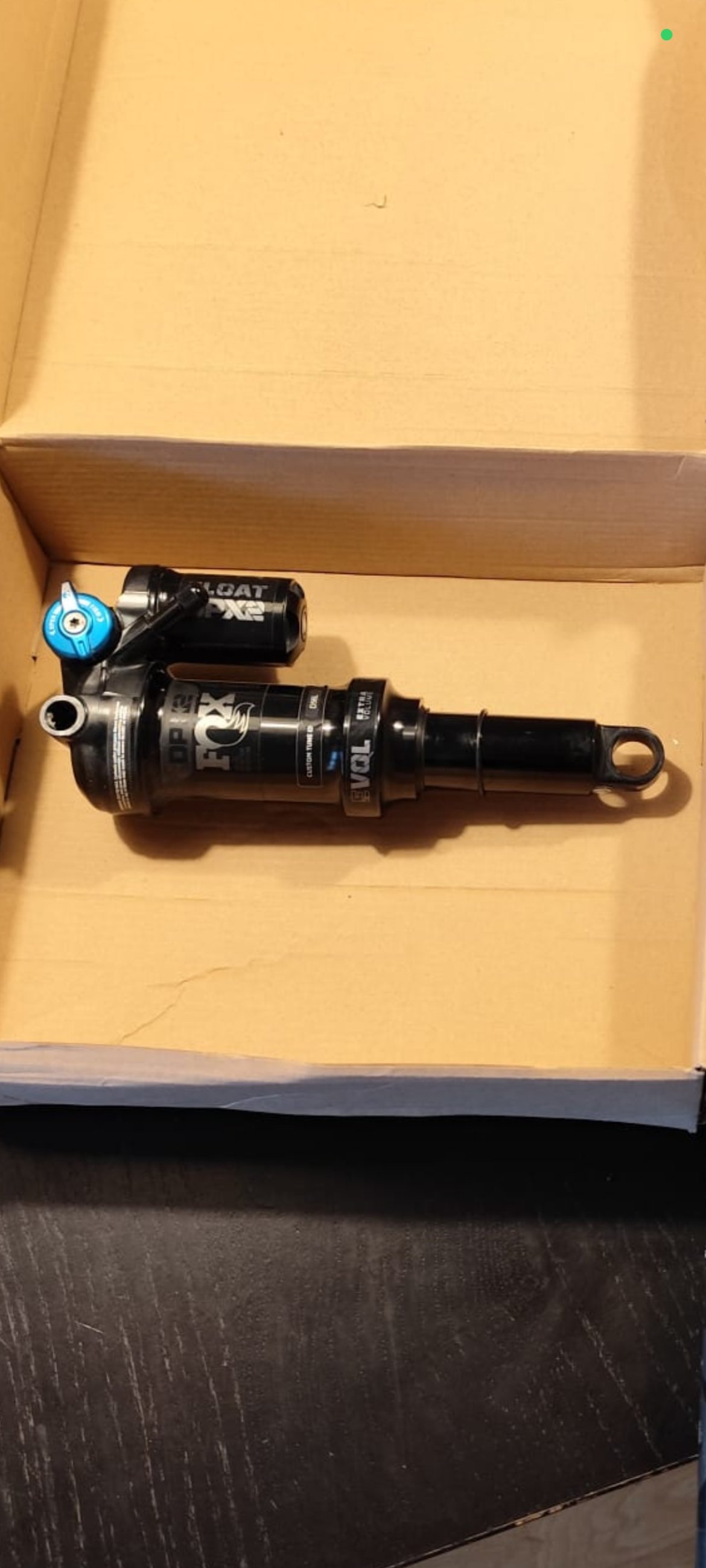

Servus zusammen,
ich hätte auch eine Frage ob ich folgenden X2 Dämpfer in meinem Rahmen (Arc8 Extra) problemlos einsetzen kann.
Folgendes Modell könnte ich sehr günstig erwerben:
2025_24, FLOAT X2, F-S, K, 2pos-Adj, Ibis, HD6, 230, 65, 0.3 Spacer x1, CX001, ECR012, Rezi BX001, Neutral, Neutral Logo, OE
Im Moment verbaut ist:
2021, FLOAT X2, F-S, K, 2pos-Adj, FOX, AM, 230, 60, CL, RM, Rezi BV3, Orange, Neutral Logo
Den Spacer für die 5mm Hubbegrenzung könnte ich vom Alten in den neuen Umbauen, aber die restlichen Specs kann ich leider nicht zuordnen, ob die passen... 🤔

Moin,
Der passt super. CX001 ist die neue weiche Druckstufe und BX001 das neue weiche Rezi.
Rebound ist etwas anders. RM ist ein degressiver mittlerer Rebound mit vorspannung und ECR012 ein linearer mittlerer bis weicher Rebound.
Je nach Luftdruck, passt das sehr gut. Vom RM bin ich kein Fan, durch die Vorspannung fühlt es sich recht digital an.

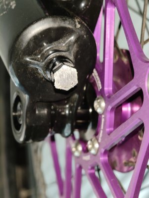

Hallöchen, ich zeck mich mal ein hier :)
Vlt hilft mir die Schwarm Intelligenz ja weiter
Und zwar ist heute Das bike für meine Dame angekommen und die Spedition hat scheisse gebaut. Der airshaft/"sicherungsmutter" ist abgeschliffen, und zwar richtig.
Ich nehm mal an das muss Neu... :mad:
(Oder seht ihr das anders und mann kann noch bissl damit fahren :eek:)
Die Pronomen der Gabel sind wie folgt:
2022, 36, A, FLOAT, 29in, P-SE, 160, Grip 2, HSC, LSC, HSR, LSR, Shiny Blk, No Logo, 15QRx110, 1.5 T, 44mm Rake, N/M OE, +2VS
Und hört auf die PartNr.: 910-26-194
Ich werd nicht schlau welchen neuen Airschaft ich dafür besorgen müsste.
(Ich habe die letzten 5stunden mit Recherche verbracht und werd nicht schlau draus)
Danke im voraus und schönes Wochenende
PS ich gehe davon aus dass ich diese brauche: FX82002572
Könnt ihr das bestätigen
