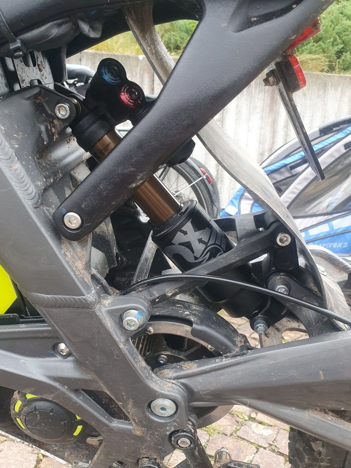

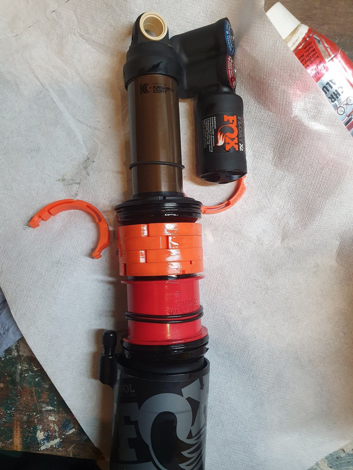

Hi, ich hab heute diesen Dämpfer eingebaut:
2018 Factory Series FLOAT X2 Part number: 973-68-066
Short ID: C9CY
Description: 2018, FLOAT X2, F-S, K, HSC, LSC, HSR, LSR, FOX, Eng, 10.5, 3.5, 0.3 Spacer x4, CM, Orange Logo
Ich bräuchte aber noch bisschen mehr Progression (schweres bike+Fahrer) ? Dachte eigentlich es gehen 5 Volumenspacer rein, aber es passten nur vier (waren schon drin). Im Dämpfergehäuse habe ich derzeit 240 PSI, 250 ist maximum...Darf man dann noch den Druck im Ausgleichsbehälter etwas erhöhen? Ich habe nur gelesen, dass es 125 PSI sein sollen...
Grüße, Ben

Drück im Ausgleichsbehälter hat eigentlich keinen Einfluss auf die Endprogression.
Okay. Bin nicht sicher ob ich richtig gemessen habe, misst man den Ausgleichsbehälter wenn der Dämpfer ohne Druck ist oder mit?
Gibts sonst Empfehlungen, Druck über Max erhöhen? Die neueren Modelle scheinen ja bis 300psi zugelassen zu sein...
Wenn der Dämpfer aufgepumpt und voll ausgefahren ist kommen 125psi rein.
Es geht um einen E-crosser der 55 kg wiegt. Der hat eine Umlenkung die eigentlich auch schon etwas Progression bietet. In den USA fahren einige damit diesen Dämpfer und sind zufrieden, sonst hätte ich keinen Luftdämpfer genommen.
Ich weiß-ist kein Fahrrad mehr, aber das ist für mich ein Zusatz zum Spaß als Ergänzung zum allmountain und es sind viele Fahrradkomponenten verbaut- deshalb hab ich hier gefragt.
